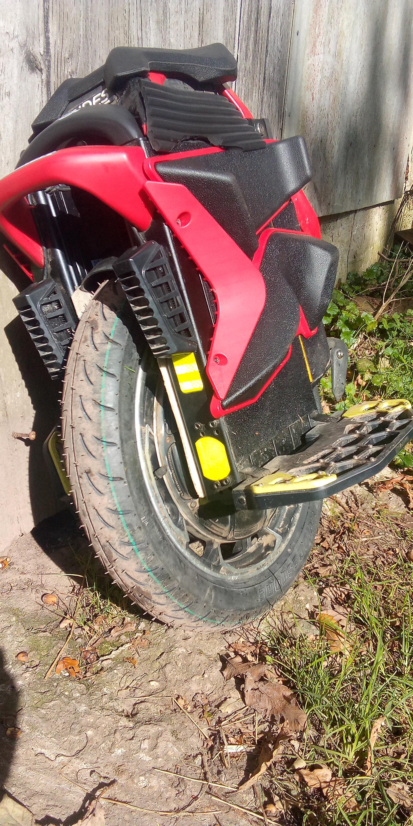

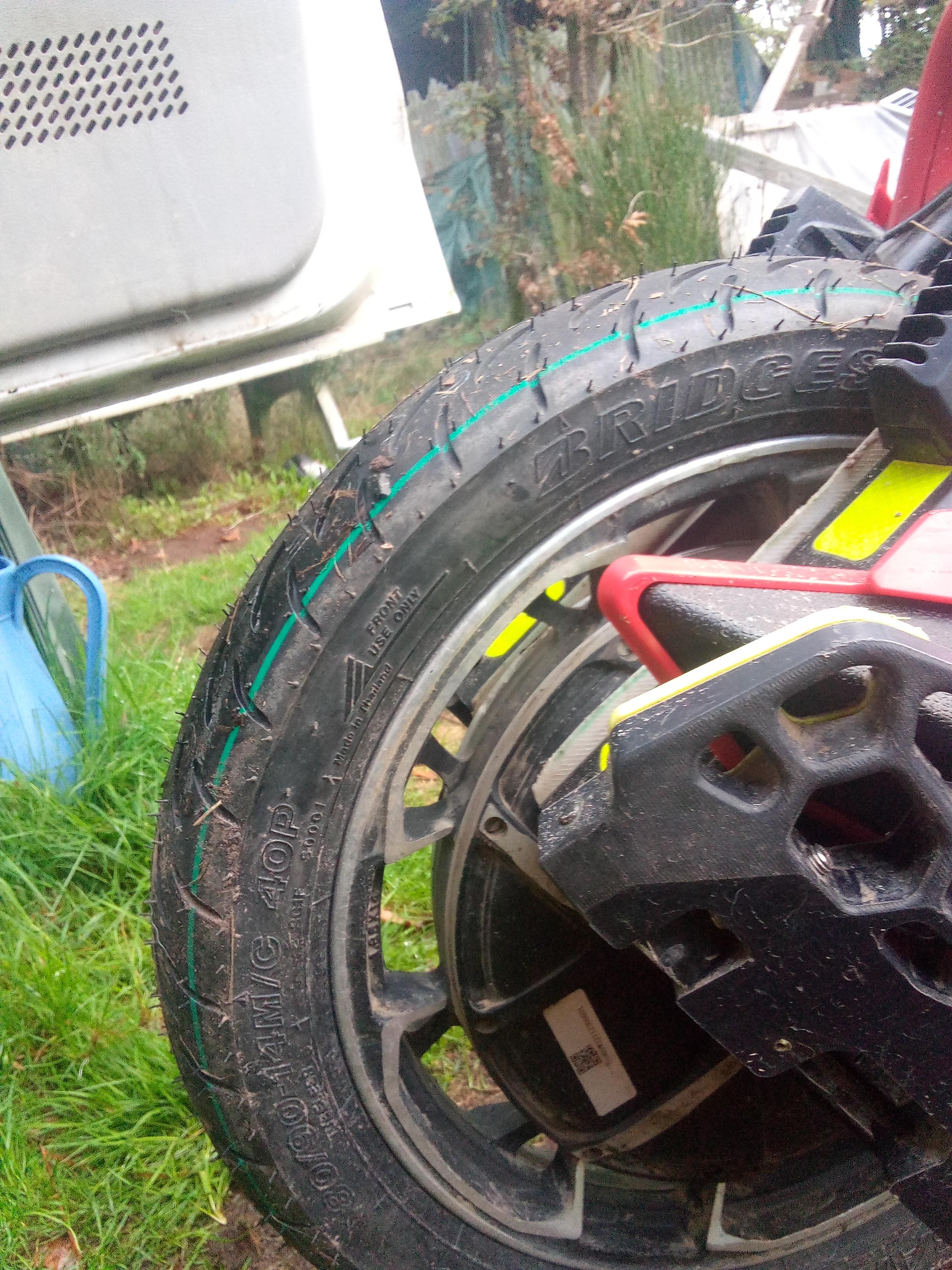

Alban 35 Posté(e) le 6 octobre 2024 Partager Posté(e) le 6 octobre 2024 Et aussi, pour ceux que sa intéresse, le Bridgestone battlax 80/90/14 se monte parfaitement sur la s22. Je pense même qu'il passerait en 90/90/14. Pour 35€, c'est une bonne affaire je pense ! C'est un pneu pas mal pour la pluie, apparemment, il a l'air très tendre.... Je le teste, et je vous redis si sa intéresse du monde ? https://www.dafy-moto.com/pneu-battlax-scooter-bridgestone.html 1 1 Citer Lien vers le commentaire Partager sur d’autres sites More sharing options...
misc Posté(e) le 6 octobre 2024 Partager Posté(e) le 6 octobre 2024 (modifié) Le 06/10/2024 à 08:55, Alban 35 a dit : Bridgestone battlax 80/90/14 Développer Est ce que tu saurais dire s’il est très rigide, y inclus des parois latérales? J’ai un contiscoot que j’apprécie beaucoup, mais il est si rigide que c’en est difficile de vérifier s’il est bien gonflé. Modifié le 6 octobre 2024 par misc Citer Lien vers le commentaire Partager sur d’autres sites More sharing options...
Alban 35 Posté(e) le 6 octobre 2024 Partager Posté(e) le 6 octobre 2024 Le 06/10/2024 à 10:02, misc a dit : Est ce que tu saurais dire s’il est très rigide, y inclus des parois latérales? J’ai un contiscoot que j’apprécie beaucoup, mais il est si rigide que c’en est difficile de vérifier s’il est bien gonflé. Développer Je pense que oui, paroi latérale bien rigide ... En même temps, c'est un pneu pour scooter, donc c'est logique, bien plus de poids a supporter ''normalement''. Citer Lien vers le commentaire Partager sur d’autres sites More sharing options...
misc Posté(e) le 6 octobre 2024 Partager Posté(e) le 6 octobre 2024 Le 06/10/2024 à 10:50, Alban 35 a dit : Je pense que oui, paroi latérale bien rigide ... En même temps, c'est un pneu pour scooter, donc c'est logique, bien plus de poids a supporter ''normalement''. Développer Merci! Certains Michelin scooter (pilot street non "renforcés" du moins) sont bien moins rigides que d'autres pneus comme le contiscoot. Pour une utilisation "tube" c'est pas plus mal. Mais bien a savoir pour le Battlax, merci. 1 Citer Lien vers le commentaire Partager sur d’autres sites More sharing options...

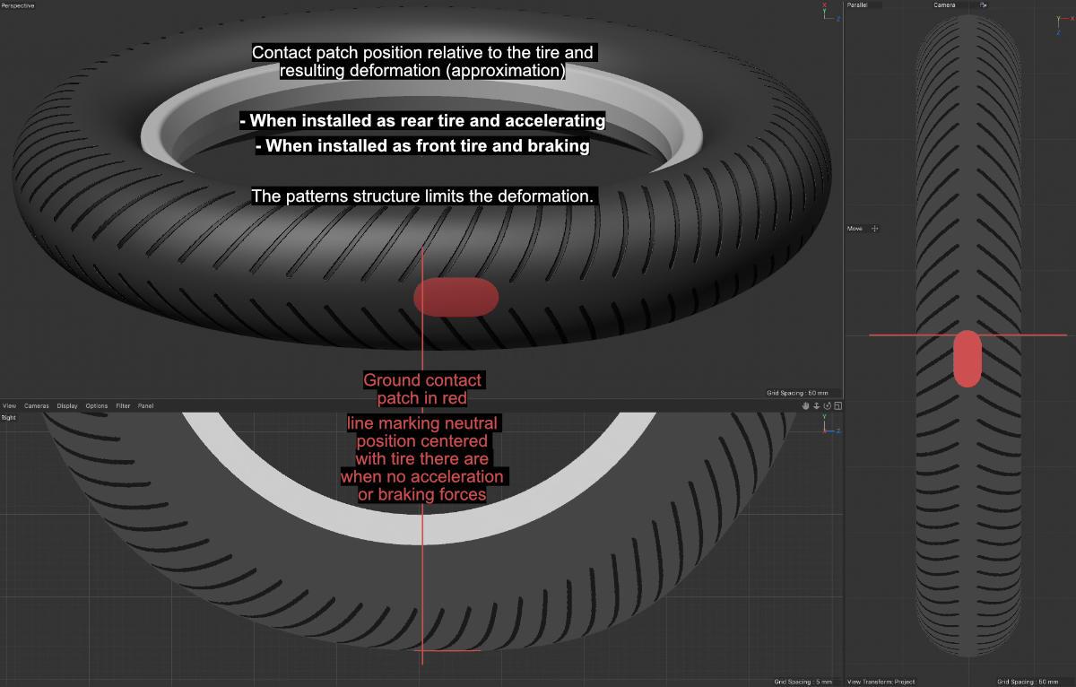

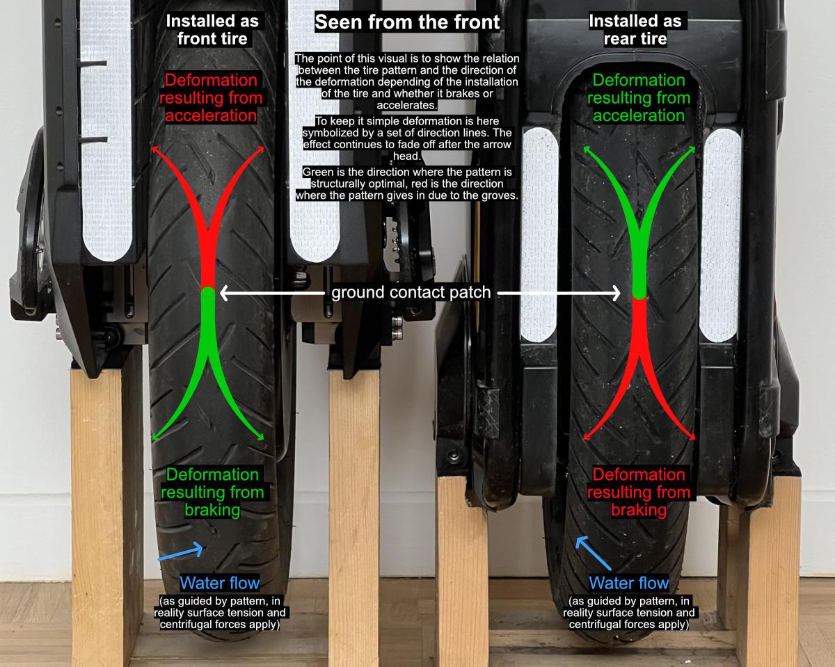

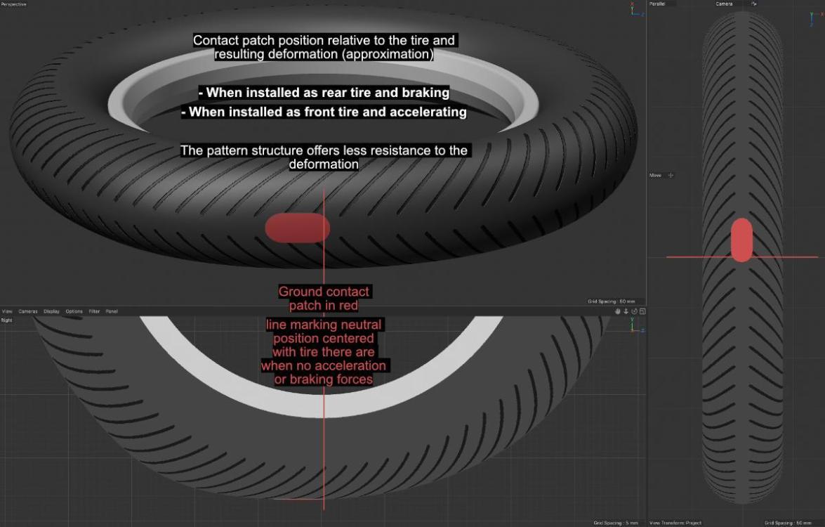

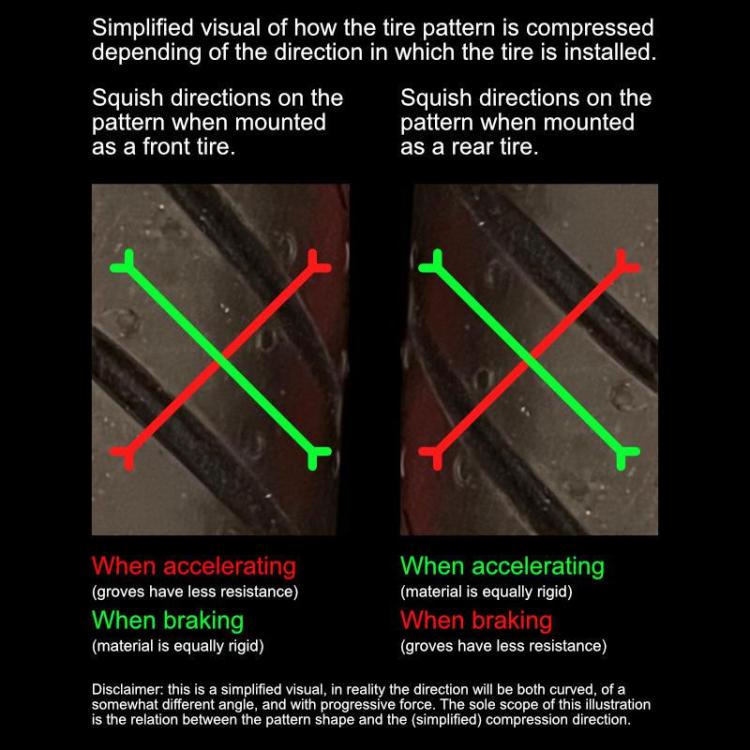

misc Posté(e) le 12 octobre 2024 Partager Posté(e) le 12 octobre 2024 (modifié) J’imagine que les forces en cours sont suffisamment faibles / lissées pour que ça ne fasse pas de différence non plus dans notre cas, mais un argument pour le montage du pneu dans le sens “roue arrière” est qu’on fait probablement plus d’accélérations fortes que de freinages forts, et qu’en accélération le montage pneu arrière permet à la gomme de mieux résister à la déformation (les dessins du pneu vont dans le sens de la déformation du pneu, faisant office de piliers. (Et inversement « crumple zone » dans l’autre sens.) (Encore une fois je pense que dans la pratique la différence est insignifiante). Modifié le 12 octobre 2024 par misc Citer Lien vers le commentaire Partager sur d’autres sites More sharing options...
misc Posté(e) le 12 octobre 2024 Partager Posté(e) le 12 octobre 2024 (modifié) On peut aussi le visualiser comme ça: (Côte a côte on vois un peut mal la différence, mais en passant rapidement d'une a l'autre avec les fléchez du clavier en mode "click sur l'image" c'est plus parlant. Modifié le 12 octobre 2024 par misc Citer Lien vers le commentaire Partager sur d’autres sites More sharing options...
Alban 35 Posté(e) le 13 octobre 2024 Partager Posté(e) le 13 octobre 2024 Le 12/10/2024 à 08:09, Techos78 a dit : Détail insignifiant : Probablement + à tord qu'à raison, je tique toujours un peu sur les pneus street montés "à l'envers"... C'est uniquement esthétique, en roulant impossible de faire la différence. Même à fond, une grosse roue n'atteint jamais la vitesse d'aquaplaning. C'est un débat récurrent, surtout pour un pneu scooter dont la flèche le destine pour le montage avant... Développer Salut ! Ya pas de soucis ^^ En vrai, j'ai regardé 18 fois, et la flèche est bien dans le bon sens.... Moi aussi sa me paraît a l'envers, et je trouve sa très moche..... et c'est pas faute d'en avoir monté pendant 10 ans . Je vais aller re-verifier 😅 Citer Lien vers le commentaire Partager sur d’autres sites More sharing options...
Alban 35 Posté(e) le 13 octobre 2024 Partager Posté(e) le 13 octobre 2024 Ouf, je suis pas débile ( bon, un peu quand même 🤪), maison il et bien monté à l'endroit ... C'est bizarre, et anti-évacuation d'eau.... 🤔 Citer Lien vers le commentaire Partager sur d’autres sites More sharing options...
Techos78 Posté(e) le 13 octobre 2024 Partager Posté(e) le 13 octobre 2024 (modifié) Tu n'as pas tout lu : au dessus de la flèche il est écrit "front use only" donc sens pour pneu avant. Dans les commentaires précédents, il semble y avoir une préférence pour le sens "pneu arrière", d'ailleurs presque tous les constructeurs respectent ce sens ar. (perso, je pense toujours aux pneus de tracteurs). Juste pour les 2 ou 3 membres qui ne sont pas au courant, sur une moto, les sculptures av-ar sont inversées. En mono-roue, on n'est pas tenu de respecter la flèche, surtout qu'on ne dérape presque jamais et que le couple n'est pas énorme, contrairement à un coup de frein mécanique. Modifié le 13 octobre 2024 par Techos78 1 Citer Lien vers le commentaire Partager sur d’autres sites More sharing options...
Alban 35 Posté(e) le 13 octobre 2024 Partager Posté(e) le 13 octobre 2024 Le 13/10/2024 à 07:41, Techos78 a dit : Tu n'as pas tout lu : au dessus de la flèche il est écrit "front use only" donc sens pour pneu avant. Dans les commentaires précédents, il semble y avoir une préférence pour le sens "pneu arrière", d'ailleurs presque tous les constructeurs respectent ce sens ar. (perso, je pense toujours aux pneus de tracteurs). Juste pour les 2 ou 3 membres qui ne sont pas au courant, sur une moto, les sculptures av-ar sont inversées. En mono-roue, on n'est pas tenu de respecter la flèche, surtout qu'on ne dérape presque jamais et que le couple n'est pas énorme, contrairement à un coup de frein mécanique. Développer C'est tout a fait sa ! J'aurais bien pris la version arrière, mais je l'ai pas vu en 90/90... Le but pour moi, c'est d'avoir un pneu qui va bien sous la pluie, Bretagne oblige ^^ Du coup, pneu avant, dans le bon sens, j'ai même centré le pneu et la valve, avec le point sur le flanc, pour être tranquille 😉. Citer Lien vers le commentaire Partager sur d’autres sites More sharing options...
