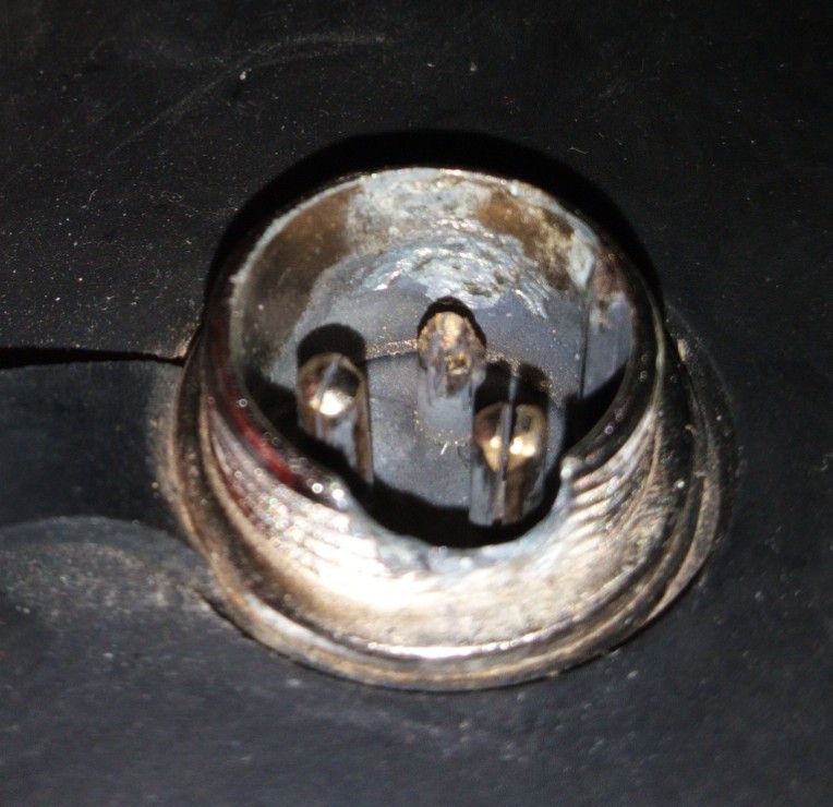

krugl Posté(e) le 10 décembre 2017 Partager Posté(e) le 10 décembre 2017 Le 23/09/2017 à 23:38, jbwheel a dit : Ce que dit Cormo, c'est que pour que le courant passe par le coeur il faudrait la main sur le (+) et le pied sur le (-), au niveau des pins (quid de main gauche / main droite, ça fait aussi assez mal). On peut faire l'hypothèse que les pédales sont à la masse de la roue, comme la jante etc.. et croiser les doigts pour qu le (-) de la batterie ne soit pas à la masse (y compris après quelques tonneaux dus à une chute ou après une infiltration d'eau ou une erreur humaine) Je vous laisse méditer sur la photo ci-dessous, le (+) est entré en contact non pas avec le (- ) mais avec l'extérieur du connecteur (partie disparue) normalement à la masse. La pin (+) s'est à moitié "vaporisée" tout comme une partie extérieure du connecteur. La pin (-) est intacte. @Cormo 84V 10A c'est dangereux, surtout mouillé. Et pour ton info les chargeurs gotway ne sont pas reliés à la terre contrairement à d'autres (un autre débat). 84V est plus proche de 120V que 12V, les courants sont élevés et à prendre en compte. Ensuite un magnet ou une pièce ne permettent pas de faire un court-jus par un gamin sur une batterie. Et ma roue, ma gamine me voit la tripoter et la charger tout les jours... En résumé, prend toi une alim CC avec un gros fusible ou une batterie de roue 84V, mouille toi les mains et attrape donc les bornes. On en reparle après... ou pas. Note qu'il n'est pas non plus interdit de faire de la roue à la plage. La solution adoptée par les autres fabricants (pour rien d'après toi), c'est 1€ de composants ? Quelle a été l ampleur de la réparation ? un connecteur, des conducteurs, un circuit imprimé? Citer Lien vers le commentaire https://www.espritroue.fr/topic/1825-attention-aux-services-doptimisation-propos%C3%A9s-par-certains-revendeurs-de-monoroues/page/15/#findComment-86008 Partager sur d’autres sites More sharing options...
jbwheel Posté(e) le 10 décembre 2017 Partager Posté(e) le 10 décembre 2017 il y a 18 minutes, krugl a dit : Quelle a été l ampleur de la réparation ? un connecteur, des conducteurs, un circuit imprimé? Passage d'une pin à la Dremel pour qu'elle puisse entrer de nouveau dans le connecteur du câble de charge. RAS depuis, le capuchon en caoutchouc tient toujours. J'ai acheté un connecteur de rechange qui est arrivé mais est toujours dans un tiroir du coup... Le plus gênant dans l'histoire c'est que d'une part ce soit un contact avec l'extérieur du connecteur qui ait donné cela et que rien n'ai été fait par GW malgré les belles promesses de l'importateur FR (sur la Mten3 au moins). La manip proposée par Techos ou Urban ne coûte quasi rien, c'est vraiment se moquer du monde... Citer Lien vers le commentaire https://www.espritroue.fr/topic/1825-attention-aux-services-doptimisation-propos%C3%A9s-par-certains-revendeurs-de-monoroues/page/15/#findComment-86010 Partager sur d’autres sites More sharing options...

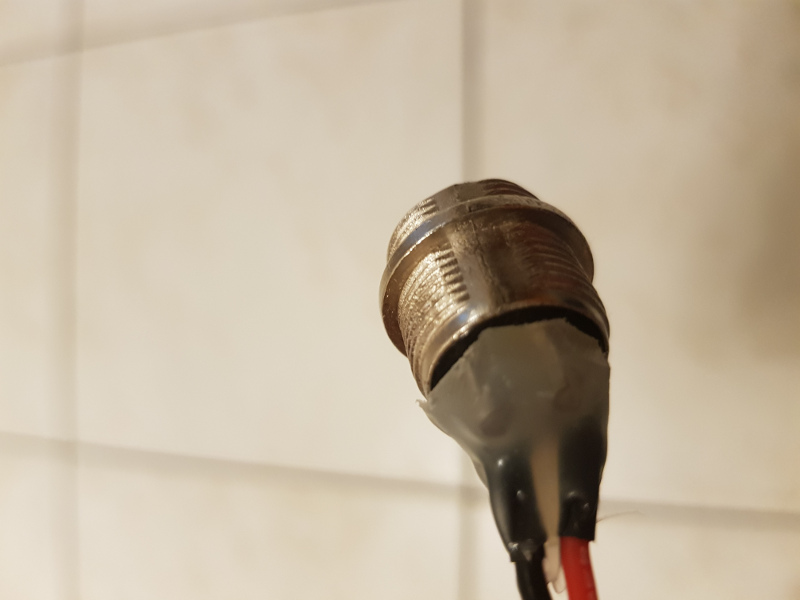

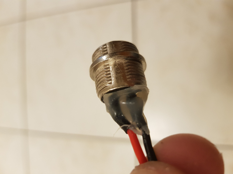

Invité Posté(e) le 10 décembre 2017 Partager Posté(e) le 10 décembre 2017 Voici deux photos d'un port de charge GOTWAY (MS3 en 84 V), on voit bien que la partie extérieure de la prise n'est pas reliée au + ou au -. Les parties métalliques (refroidisseur, supports de pédales, pédales) ne sont pas non plus reliées au - ou au + des batteries. Citer Lien vers le commentaire https://www.espritroue.fr/topic/1825-attention-aux-services-doptimisation-propos%C3%A9s-par-certains-revendeurs-de-monoroues/page/15/#findComment-86013 Partager sur d’autres sites More sharing options...
jbwheel Posté(e) le 10 décembre 2017 Partager Posté(e) le 10 décembre 2017 (modifié) il y a 27 minutes, Hansolo a dit : Les parties métalliques (refroidisseur, supports de pédales, pédales) ne sont pas non plus reliées au - ou au + des batteries. Je l'avais déjà vérifié et dit plus haut. Je précise que ce qui reste sur la Mten3 c'est un port de charge alimenté en 84V. Il faudrait quand même expliquer le fait qu'aucune autre pin n'ait de marque et que ce soit bien l'extérieur du connecteur qui ait fondu. Modifié le 10 décembre 2017 par jbwheel Citer Lien vers le commentaire https://www.espritroue.fr/topic/1825-attention-aux-services-doptimisation-propos%C3%A9s-par-certains-revendeurs-de-monoroues/page/15/#findComment-86015 Partager sur d’autres sites More sharing options...
krugl Posté(e) le 10 décembre 2017 Partager Posté(e) le 10 décembre 2017 Ah oui la dremel, avec des embouts en pierre ponce et pas métalliques évidemment! Citer Lien vers le commentaire https://www.espritroue.fr/topic/1825-attention-aux-services-doptimisation-propos%C3%A9s-par-certains-revendeurs-de-monoroues/page/15/#findComment-86022 Partager sur d’autres sites More sharing options...
