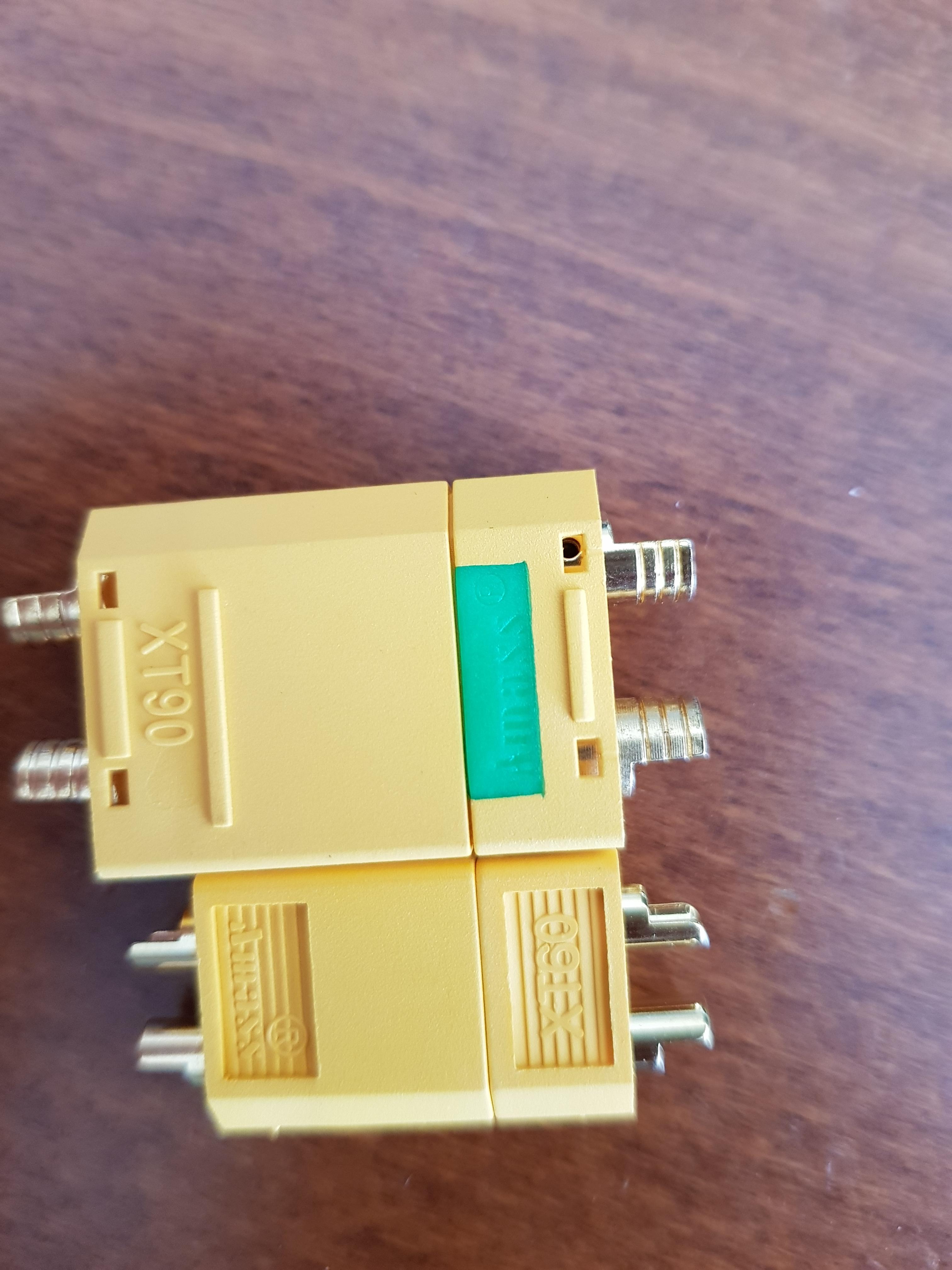

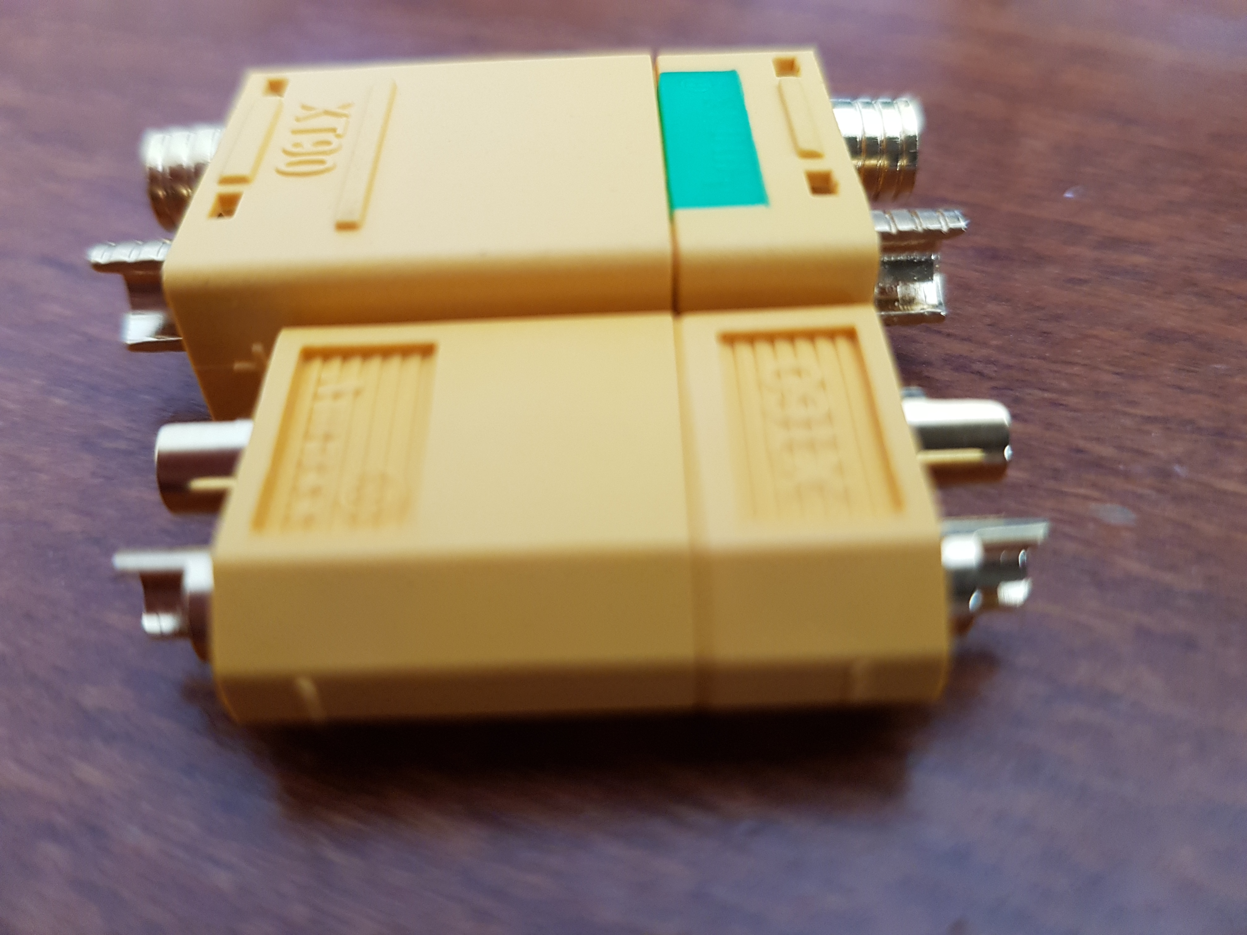

Il faut aussi se méfier d'un risque de confusion quand on parle de connecteurs anti-spark XT60 (le connecteur jaune en sortie de batterie), cela ne résout pas les problèmes d'étincelles quand on branche le chargeur (à cause des condensateurs du chargeur), mais limite l'étincelle lors de la connexion de la batterie (à cause des condensateurs de la carte mère).
A ma connaissance il n'existe pas de XT60 anti-spark seulement des XT90 (ou pas trouvé ) mais qui sont plus gros et qui peuvent poser un problème de place.
