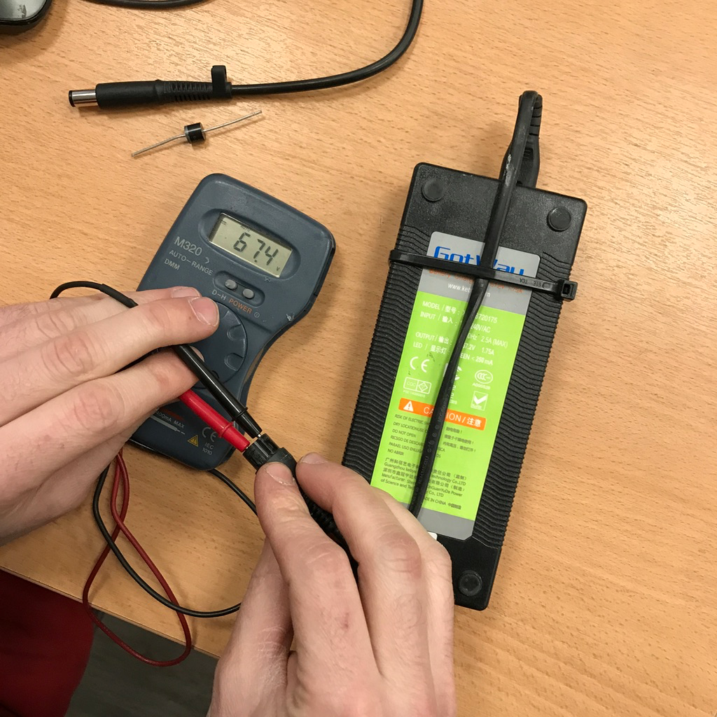

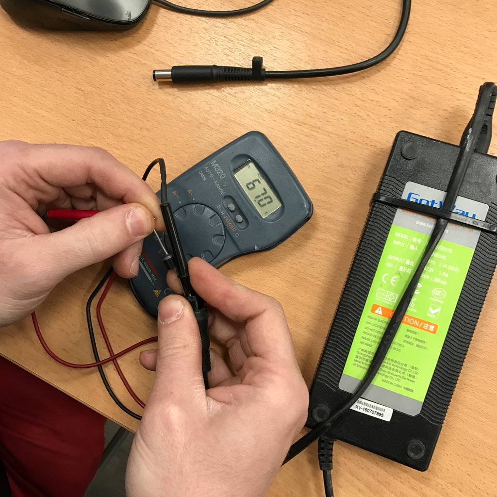

RolluS Posté(e) le 14 décembre 2016 Partager Posté(e) le 14 décembre 2016 J'ai vérifié les caractéristiques de cette diode P600K (...), j'ai trouvé la chute qui est 0,60V (en charge avec 1,75A) au lieu 0,40V (à vide) mais selon du constructeur...Je lis 0.9V à 6A, sauf si je regarde la mauvaise data.Ça décroît bien car on est à 1.3V pour 100A, donc pourquoi pas 0.4V à 1.75A?Et même si on était à 1.3V, ça fait une batterie chargée à 98.1%, ce qui prolonge sa durée de vie. En modélisme, j'arrêtais la charge à 98%, soit 4.10V par element (mais continuais l'équilibrage), car au delà ça sert à pas grand chose. Sur les petites batteries ou ça diminuait trop l'autonomie de l'hélicoptère, je poussai à 4.15/4.18V. (pour rappel nominal 4.2V)Bref, à 0.4V de perte réelle (puisque mesuré),On est à 99% du nominal.De toute façon le chargeur d'origine donne entre 67.1 et 67.15 V (j'ai qu'une décimale à la maison sur ce calibre. Mon multimètre est étalonné)Si je suis le raisonnement de Gotway France:d'origine ça abîme la batterie car il n'y aura pas de débordement et on équilibrera jamais.Foutaise technique! Le premier message est technico-commercial par un vendeur qui n'est pas technicien, et c'est pas ce qu'on lui demande (son métier étant le commerce). Par contre, quand les commerciaux s'improvisent techniciens, ils doivent vérifier ce qu'ils avancent.Je vous rassure (ou pas) au boulot pour les centrales nucléaires c'est la même.Comme souvent malheureusement, le passionné sur ce forum est victime de la rage des distributeurs/revendeurs qui ne savent pas gérer la concurrence autrement, et crachent sur ceux qui innovent. On a vu ça avec les cigarettes électroniques aussi. 1 Citer Lien vers le commentaire Partager sur d’autres sites More sharing options...

jodyl06 Posté(e) le 14 décembre 2016 Partager Posté(e) le 14 décembre 2016 Il y a 6 heures, Urban360 a dit : Bien joué @jodyl06 . Envois nous un email quand tu souhaites passer pour sécuriser ta GotWay. @nicolas2k ci-dessous mesures Voltage du chargeur GotWay avec et sans diode (0,4V d'écart uniquement). GotWay Chine a reconnu officiellement ce problème de courant en sortie de port, et compte le corriger pour 2017. Pour les GotWay achetées en 2014-2016, notre solution fonctionne et n'empêche pas le rééquilibrage en fin de charge. Merci je vous contacterai. Citer Lien vers le commentaire Partager sur d’autres sites More sharing options...
