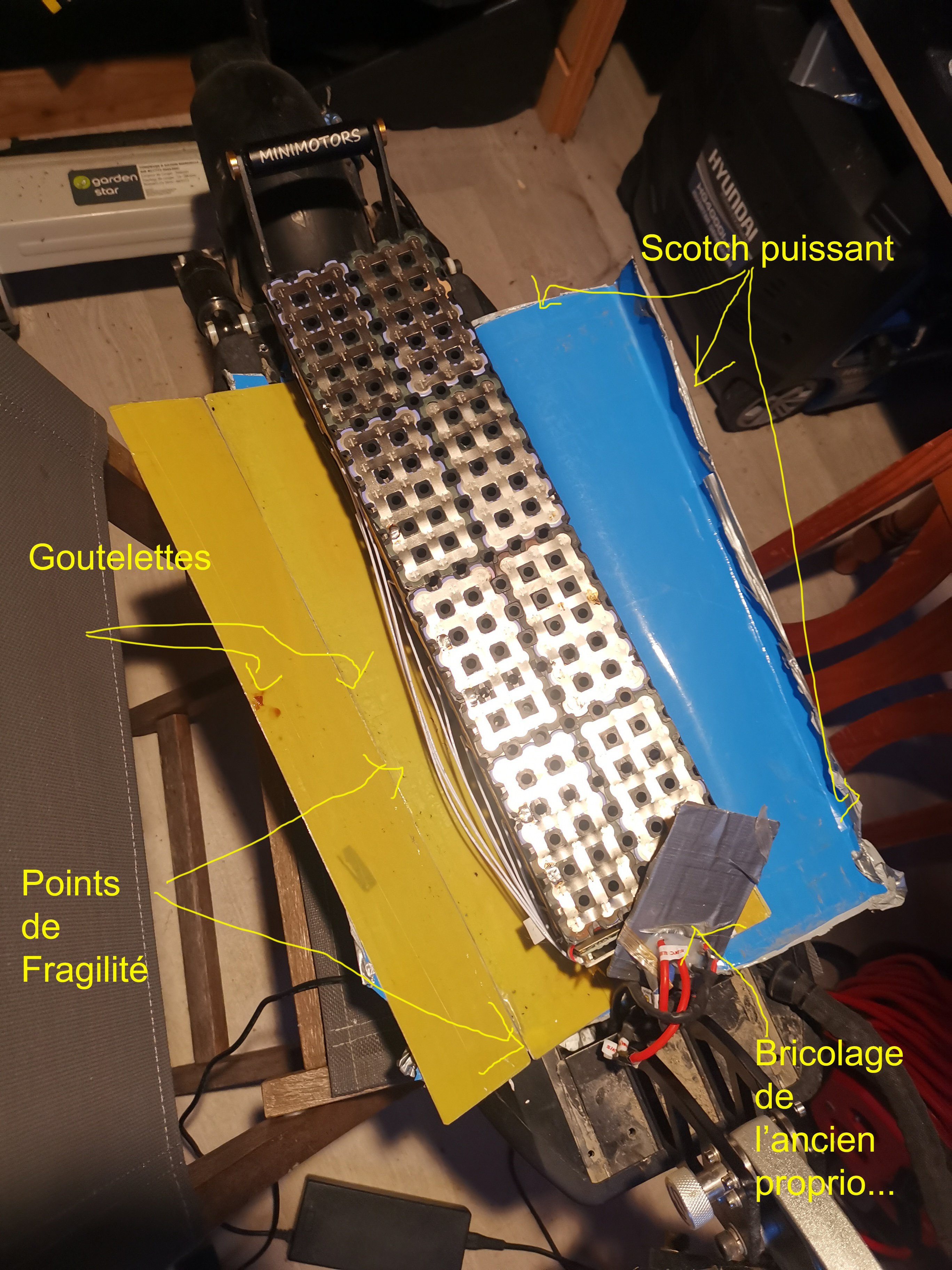

tiotin Posté(e) le 27 août 2021 Partager Posté(e) le 27 août 2021 Bonjour Tony, J 'espère que ton problème d'écran va se résoudre. Je me permets de m'incruster ici car Christian semble être un as de la SW5 ! ;-) et j'ai un big problème (de batterie ?) : Je crois que j'ai pris la même averse que toi, Tony, sauf que le lendemain, réaction bizarre ma trot: La batterie qui était à 60% est très vite tombée à 2% (mais elle roulait impec) et quand j'ai retiré le turbo, je suis repassé a 20% voir plus.... J'ai rechargé et le surlendemain: plus rien. La trot n'avance plus (juste un quart de roue , il y a du jus dans le moteur et sur l’écran , mais elle ne se lance plus..) Batterie a 100 % qui chute très vite et plus inquiétant: voltage a 66 qui tombe immédiatement 55 dès le premier coup d'accélérateur... je sens la prise d'eau dans le compartiment batterie et.... oui, batterie humide avec un peu de rouille. Nettoyage, séchage, prières et cierges mais un bloc de batterie qui n'est plus a 8 / 9 Volt... Je pense que la panne vient du fait qu'au démarrage, la trot demande bcp de puissance et que l'intensité diminue en dessous de 50, et peut être que le BMS coupe tout. Qu'en pensez-vous ? Que conseillez vous car la ..... c'est la panique!!!! quand je ne suis pas sous tension, la charge est de 57V avec % de batterie à 80% et quand je mets en charge, très vite le % arrive a 100 et le voltage a 66. Par contre, si j’accélère d'un coup sec, la trot se met en sécurité. A l 'inverse , en appuyant très doucement sur l’accélérateur, ca roule... Enfin ce qui est surprenant et que je n'explique pas: je suis sous tension, je démarre doucement, ca roule et tout en restant appuyer sur la gâchette , je coupe le courant (trot sur batterie), elle continue a rouler sans problème.... Que veut dire ces tous ces symptômes? comment sauver ma SW5 (ouais, je sais, pluie et trottinette ça ne fait pas bon ménage!)? bref, je jette une bouteille a la mer dans le monde de la speedway 5 !!!!! Merci d'avance... Citer Lien vers le commentaire Partager sur d’autres sites More sharing options...

amine3210 Posté(e) le 27 août 2021 Partager Posté(e) le 27 août 2021 Salut Tiotin, Les batteries lithium sont à manipuler avec grande attention : voir les recommandations sur internet. En particulier : - surtout ne pas faire de cour-circuit : genre faire tomber un objet métallique. - éviter de toucher le voltage global, qui tourne autour de 60v, et qui est donc potentiellement dangereux. Sinon, photo très intéressante de la batterie de speedway 5 : on a bien 16 groupes de 9 cellules en 3x3 soit 144 cellules 18650 au total. Si ta batterie s'est dégradée, ca peut être à cause de l'eau. La coupure à l'accélération implique que la batterie est globalement fatiguée, ou alors a désormais 1 ou plusieurs maillons faibles. Du coup, il faudrait pouvoir trouver le maillon faible de la batterie : c'est possible, mais c'est assez compliqué. Sur ma SW5, je perds au max 5V à l'accélération avec les 2 moteurs en P3=9. Citer Lien vers le commentaire Partager sur d’autres sites More sharing options...

tiotin Posté(e) le 27 août 2021 Partager Posté(e) le 27 août 2021 il y a une heure, amine3210 a dit : Sinon, photo très intéressante de la batterie de speedway 5 : on a bien 16 groupes de 9 cellules en 3x3 soit 144 cellules 18650 au total. Si ta batterie s'est dégradée, ca peut être à cause de l'eau. La coupure à l'accélération implique que la batterie est globalement fatiguée, ou alors a désormais 1 ou plusieurs maillons faibles. Oui oui, je fais très attention mais il fallait bien commencer la dissection (car les cierges, ça ne marchent pas bien !) Je vais mettre la photo de l’autre côté juste pour faire remarquer que l’assemblage est différent. Je pense que c’est moyen d’avoir un assemblage plus solide, peut être pour déceler un bloc de 9 défectueux plus rapidement (au lieu de 18) et peut être aussi d’avoir une meilleure répartition de la charge… Cela ne m’aide pas mais je trouvais cela astucieux ! Comme se passe quand une batterie est fatiguée ? Elle se coupe à l’accélération mais au bout d’un moment d’utilisation non? Pas au démarrage..(enfin, c’est ce que je pense). EN tout cas merci pour tes valeurs de 5V au démarrage… ça confirme le besoin de + d'énergie au démarrage. Par contre, je ne comprends pas bien ton "18 650 au total" ? Il y a 144 « piles ». J’ai chopé deux maillons de 9 cellules qui fonctionnent moins bien ... le problème vient de la ? et si oui, quelle solution ? ca se change des lots de 9 piles ? on passe a la micro dissection la!!! lol Citer Lien vers le commentaire Partager sur d’autres sites More sharing options...
