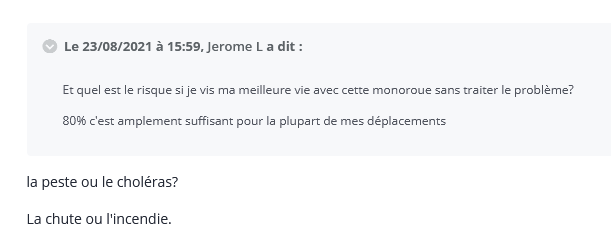

Kokorun Posté(e) le 3 septembre 2021 Partager Posté(e) le 3 septembre 2021 Il y a 4 heures, Jerome L a dit : Je lui ai demandé si je pouvais rouler comme ça avec. Il m'a répondu que oui, que j'aurai juste moins d'autonomie. Citer Lien vers le commentaire https://www.espritroue.fr/topic/18254-batterie-kingsong-18l-d%C3%A9fectueuse/page/3/#findComment-310746 Partager sur d’autres sites More sharing options...
