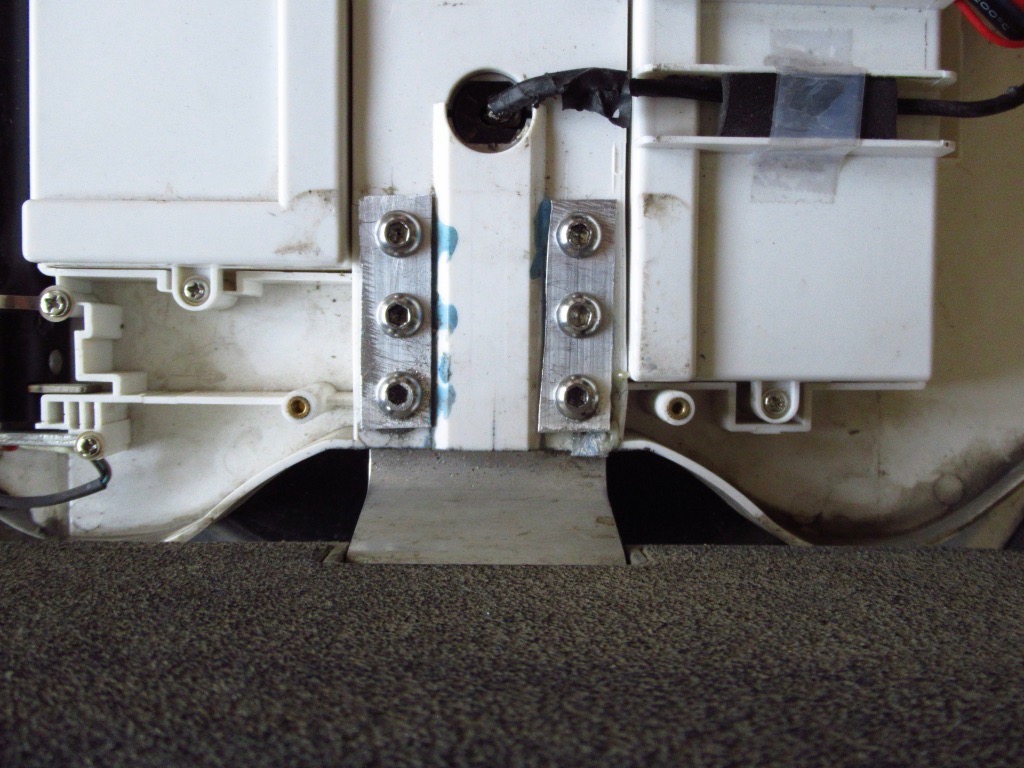

Kokorun Posté(e) le 6 septembre 2021 Partager Posté(e) le 6 septembre 2021 Le 04/09/2021 à 19:32, King Size a dit : Pas sûr qu'il soit aisé d'ouvrir les packs d'une 18L : Leur carapace est épaisse et j'ignore si l'on peut les ouvrir en 2 (pas de vis apparente en dehors de celles de leur fixation sur la coque interne). Et ce n'est pas le genre de boîte de Pandore qu'un béotien comme moi irait ouvrir de son plein gré. C'est ce que j'ai mis page précédente, les batteries de 18L sont dans des caissons "étanches". Citer Lien vers le commentaire Partager sur d’autres sites More sharing options...
MrP-MrF Posté(e) le 6 septembre 2021 Partager Posté(e) le 6 septembre 2021 il y a 23 minutes, Kokorun a dit : C'est ce que j'ai mis page précédente, les batteries de 18L sont dans des caissons "étanches". Marrant ça moi les miens étaient noirs et fins... Elle date de quand cette 18L ? Citer Lien vers le commentaire Partager sur d’autres sites More sharing options...
