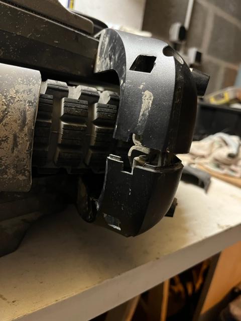

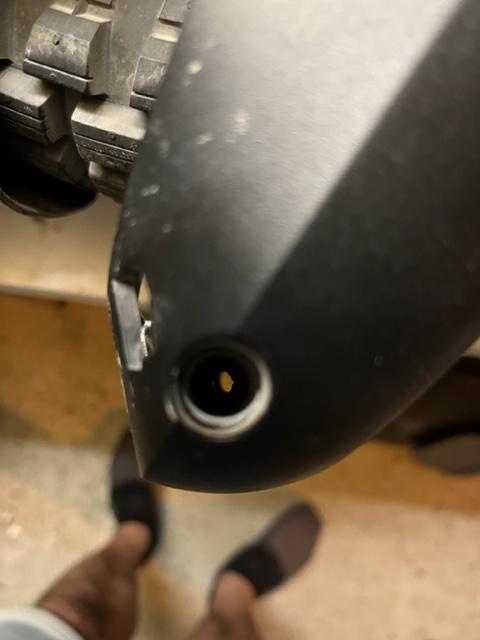

Blue3 eight Posté(e) le 18 juillet 2022 Partager Posté(e) le 18 juillet 2022 Parmi ceux qui ont une Hero, Est-ce que quelqu'un peut me dire s'il y me manque une pièce sur ma Hero. Mon garde-boue est tombé tout seul, on dirait qu'il me manque un boulon et un écrou pour lié les deux demi coque à l'arrière. En l'achetant j'avais bien vu que les deux demi coque n'étaient pas ajustées, mais je m'en étais pas inquiété. Mais après avoir roulé un peu, elles se sont écartées. Sans tout démonter, je ne sais pas si elles sont simplement déclipsées ou s'il manque une pièce. Citer Lien vers le commentaire Partager sur d’autres sites More sharing options...
djazz Posté(e) le 19 juillet 2022 Partager Posté(e) le 19 juillet 2022 Il y a 23 heures, Blue3 eight a dit : Parmi ceux qui ont une Hero, Est-ce que quelqu'un peut me dire s'il y me manque une pièce sur ma Hero. Mon garde-boue est tombé tout seul, on dirait qu'il me manque un boulon et un écrou pour lié les deux demi coque à l'arrière. En l'achetant j'avais bien vu que les deux demi coque n'étaient pas ajustées, mais je m'en étais pas inquiété. Mais après avoir roulé un peu, elles se sont écartées. Sans tout démonter, je ne sais pas si elles sont simplement déclipsées ou s'il manque une pièce. Oui pour moi il manque l'axe qui maintient les 2 coques : d'un côté une vis CHC et de l'autre un écrou classique. C'est doute pour ça que tu as aussi perdu le garde-boue. Citer Lien vers le commentaire Partager sur d’autres sites More sharing options...
