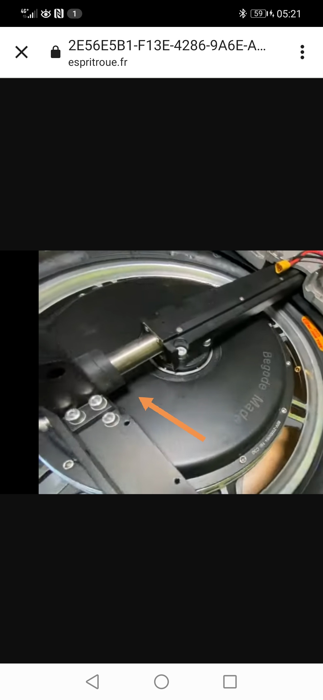

Thy-B Posté(e) le 10 février 2023 Partager Posté(e) le 10 février 2023 (modifié) La suspension de ma Hero ne claque plus à la détente, youpi ! 🙃 Je me suis rendu compte que le bruit provenait de la tête de piston de l'amortisseur Begode qui frappait le châssis ! 🙄 Je pense que le problème est le même avec l''amorto d'origine Noname. Pour le savoir, il suffit de retirer le capot haut puis décoller la petite plaque brillante de la Wheel et d' essayer de passer une épaisseur de feuille de papier entre la tête de l'amortisseur et le châssis. 😮 Les intéressés comprendront et solutionneront ou pas le problème. 👍 Ma suspension n'est toujours pas parfaite, tout comme celles de la Master, de la T4 et peut-être aussi celle de l'Ex30 qui reprend le meilleur de cette dernière.... 😉 Modifié le 10 février 2023 par Thy-B Citer Lien vers le commentaire Partager sur d’autres sites More sharing options...
Milouk Posté(e) le 17 février 2023 Partager Posté(e) le 17 février 2023 Merci pour tes retours, décidemment, pas vraiment de solution radicale pour faire oublier cet amorto moyen, qui est vraiment le gros point faible de cette machine, car le reste, c'est du bonheur. 1 Citer Lien vers le commentaire Partager sur d’autres sites More sharing options...
