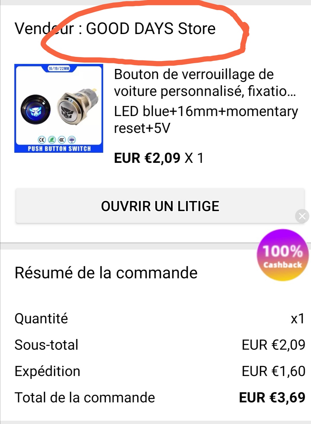

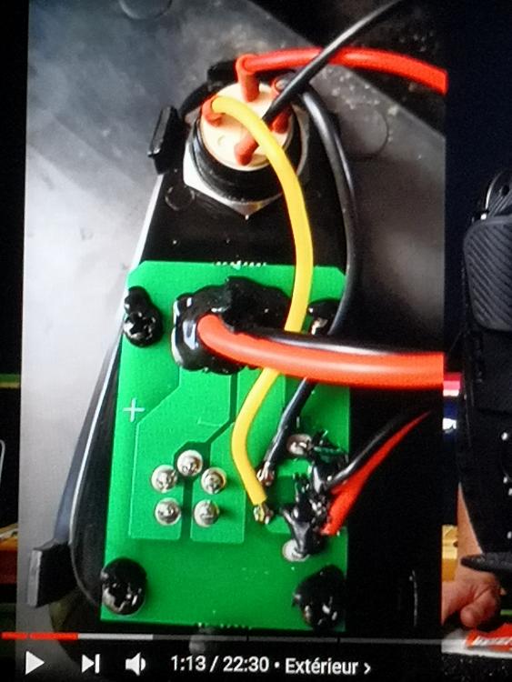

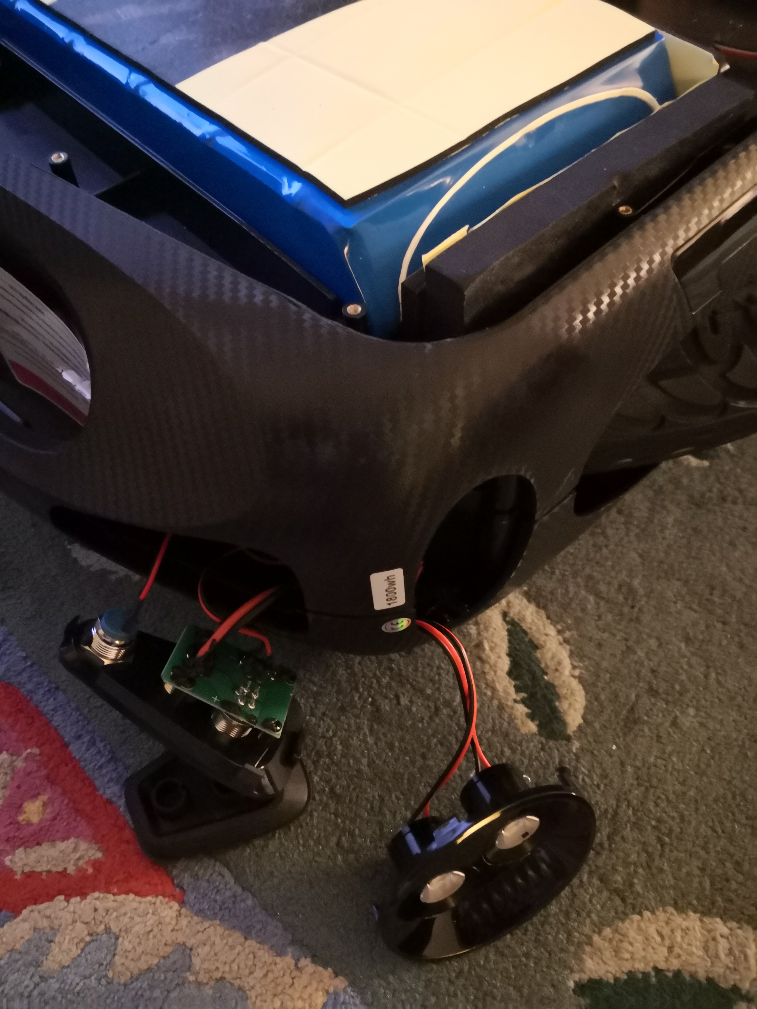

Centurion63 Posté(e) le 26 août 2021 Partager Posté(e) le 26 août 2021 (modifié) Bonjour à tous amies WHEELERS ! ✋ Je suis à la recherche d'une image ou l'ont peut de visu voir à qu'elle emplacement sont soudé les fils qui rejoignent les connecteurs du port USB sur la RS19 begode ! Je tiens a préciser que @Techos78 et @Hansoloque je remercie vivement m'ont déjà bien aidé Donc pour les branchements sur le bouton poussoir qui sera une fois changé un superbe bouton Led thème transformers c'est OK.. Mais c'est pour les souder au port usb que je sèche 🤔 mais bon que voulez vous.. dans la vie ont ne peut pas savoir tout faire 🙄 et j'avoue que je suis complètement perdue quand il s'agit de toucher à ce genre de chose par précaution donc je préfère demander de l'aide aux sympathiques membres de ce sympathique forum ou l'union fait la force ! afin de ne pas foutre en l'air une monoroue que je ne pourrais plus m'offrir une segonde fois ! Un GRAND MERCI Pour Votre Aide qui me sera bien utile ! 🙄 LA FUTURE RS19 TRANSFORMERS ! 👇 Modifié le 26 août 2021 par Islandprawn 2 Citer Lien vers le commentaire https://www.espritroue.fr/topic/18341-personnalisation-rs19-begode-changement-bouton-poussoir/ Partager sur d’autres sites More sharing options...

Techos78 Posté(e) le 28 août 2021 Partager Posté(e) le 28 août 2021 Pour ceux qui désireraient changer leur bouton on/off, voilà les infos que j'ai déjà données à @Islandprawn . (à confirmer). Le bouton est celui-ci, il faut qu'il soit avec contact fugitif (momentané), et que l'éclairage soit en 5 Volts : Le bouton a 5 broches ( C , NO , NC, +LED , -LED ) selon ce schéma (peu lisible) : Seuls 4 fils sont utiles, le NC n'est pas utilisé. : Il faut brancher C et NO à la place de l'ancien bouton, le LED+ sur le +5V du port USB (fil rouge), le LED- sur le 0V du port USB (fil noir). Ces renseignements étant insuffisants pour @Islandprawn , celui-ci demande une photo pour pouvoir brancher ces 4 fils... 1 Citer Lien vers le commentaire https://www.espritroue.fr/topic/18341-personnalisation-rs19-begode-changement-bouton-poussoir/#findComment-310066 Partager sur d’autres sites More sharing options...

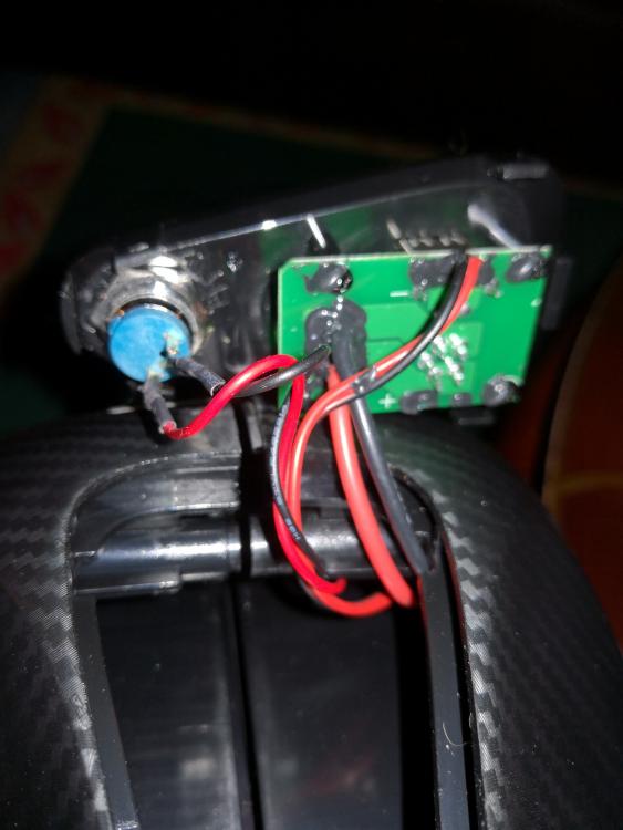

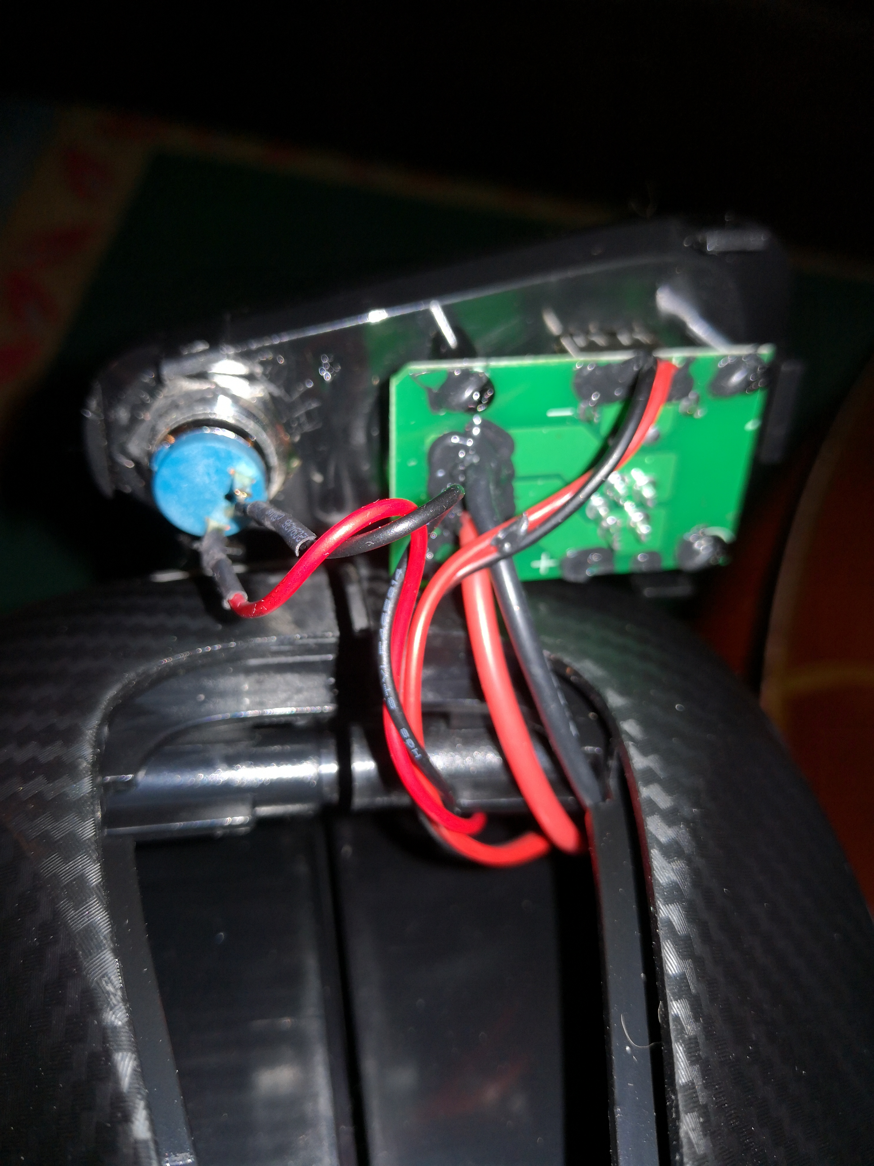

Centurion63 Posté(e) le 7 octobre 2021 Auteur Partager Posté(e) le 7 octobre 2021 (modifié) Salut @Hansolo je m'adresse à toi car à ma connaissance tu est le seul à avoir eu accès au port usb ! j'ai une personne (électronicien) qui va procédé aux soudures donc si tu pouvais me dicté gross modo la marche a suivre pour arrivé à avoir accès aux branchements du port usb !? Ce serait cool de ta part ! 🙄 Je me doute qu'il me faudra démonté la roue mais, et ce que je serai obligé de démonté les panneaux interne des deux côté pour ensuite dévissé tout le haut et avoir accès au "compartiment du port usb !? Merci à toi mon cher Hansolo ! 🙏 Modifié le 7 octobre 2021 par centurion63 vlahguelen Citer Lien vers le commentaire https://www.espritroue.fr/topic/18341-personnalisation-rs19-begode-changement-bouton-poussoir/#findComment-313848 Partager sur d’autres sites More sharing options...
Invité Posté(e) le 8 octobre 2021 Partager Posté(e) le 8 octobre 2021 (modifié) Il faut démonter au minimum 1 demi coque du moteur, celle qui ne contient pas la CM pour limiter les débranchements.... Modifié le 8 octobre 2021 par Hansolo Citer Lien vers le commentaire https://www.espritroue.fr/topic/18341-personnalisation-rs19-begode-changement-bouton-poussoir/#findComment-313864 Partager sur d’autres sites More sharing options...
Centurion63 Posté(e) le 8 octobre 2021 Auteur Partager Posté(e) le 8 octobre 2021 Il y a 9 heures, Hansolo a dit : Il faut démonter au minimum 1 demi coque du moteur, celui qui ne contient pas la CM pour limiter les débranchements.... Merci pour cette information @Hansolo 🙏 Citer Lien vers le commentaire https://www.espritroue.fr/topic/18341-personnalisation-rs19-begode-changement-bouton-poussoir/#findComment-313896 Partager sur d’autres sites More sharing options...

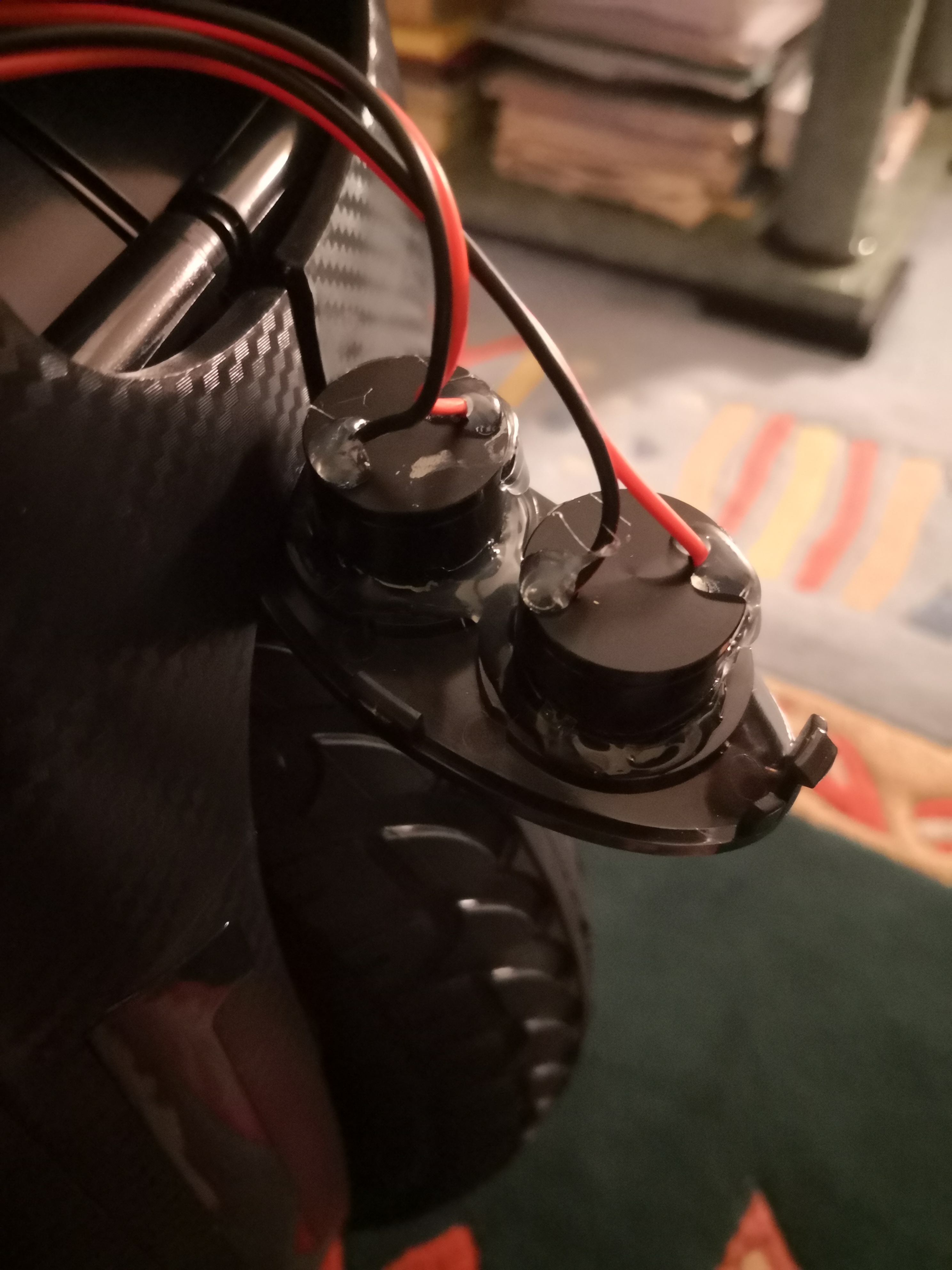

Centurion63 Posté(e) le 8 octobre 2021 Auteur Partager Posté(e) le 8 octobre 2021 Il y a 18 heures, Hansolo a dit : Il faut démonter au minimum 1 demi coque du moteur, celle qui ne contient pas la CM pour limiter les débranchements.... Salut @Hansoloj'ai procédé comme tu me l'a dit mais pas évident car au début les deux demie coque étaient bien sceller malgrès toutes les vis retiré J'ai failli démonté la poignée pensant que c'elle ci empêchait l'ouverture des deux.. Et j'ai extrait mes doigts dans le compartiment ovale du phare en tirant très mais alors très fort sa c'est ouvert comme un coffre au trésor ! 😂 Je pense que le diamètre du fils électrique qui devra être soudé et important pourrait tu stp me donner les références pour que je puisse en acheté. Merci pour tout vraiment ! 👍 Citer Lien vers le commentaire https://www.espritroue.fr/topic/18341-personnalisation-rs19-begode-changement-bouton-poussoir/#findComment-313934 Partager sur d’autres sites More sharing options...
Centurion63 Posté(e) le 8 octobre 2021 Auteur Partager Posté(e) le 8 octobre 2021 (modifié) @Hansolo j'avais commencé à dévissé les 4 grosse vis des support pédales interne et je me suis dit que pour démonté cette moitié de coque entièrement il m'aurait aussi fallut démonter la poignée puisqu'elle relie les deux coque mais la question que je me pose vraiment c'est aurait t'il fallu que je retire le pack batterie en découvrant des vis en dessous !? Je suis curieux de savoir si la batterie et les hauts parleurs viennent avec la demie coque interne oui ou non merci pour ta réponse! 🙏 PS: Je me rend compte que "travailler" sur une monoroue procure un réel plaisir ! 😊 Modifié le 8 octobre 2021 par centurion63 vlahguelen Citer Lien vers le commentaire https://www.espritroue.fr/topic/18341-personnalisation-rs19-begode-changement-bouton-poussoir/#findComment-313936 Partager sur d’autres sites More sharing options...
Invité Posté(e) le 9 octobre 2021 Partager Posté(e) le 9 octobre 2021 Houlà...... La poignée est évidemment à démonter. Les 6 vis maintenant la demi coque au support pédale sont à démonter. Pas de vis sous les packs batteries sur les MS3, MSX, RS..... Et vu l'intensité pour la led du BP (très faible)...... pas besoin d'une grosse section pour le diamètre des câbles Citer Lien vers le commentaire https://www.espritroue.fr/topic/18341-personnalisation-rs19-begode-changement-bouton-poussoir/#findComment-313943 Partager sur d’autres sites More sharing options...

Centurion63 Posté(e) le 9 octobre 2021 Auteur Partager Posté(e) le 9 octobre 2021 Il y a 16 heures, Hansolo a dit : Houlà...... La poignée est évidemment à démonter. Les 6 vis maintenant la demi coque au support pédale sont à démonter. Pas de vis sous les packs batteries sur les MS3, MSX, RS..... Et vu l'intensité pour la led du BP (très faible)...... pas besoin d'une grosse section pour le diamètre des câbles Je voulais dire trolley quand je parlais de poignée.! J'ai bien retirer les 6 grosses vis du support pédale mais rien ne bougeait étonnant Je me suis alors dit qu'il Y'avait peut-être d'autres vis sous le pack batterie vu la circonférence de la coque C'est alors que je me suis aperçu qu'un petit joint avait pris naissance au dessus du phare et j'ai glissé un ongle et pof le phare et tombé dans ma main Je n'avais plus qu'à introduire mes doigt pour écarté en tirant fort de chaque côté et la partie port usb, BP à suivi ! 😳 J'ai s'en m'en rendre compte créé une solution permettant d'extraire ceux-ci sans avoir à ouvrir complètement la coque en deux ! 😊 Une fois les fils soudé ce sera d'autant plus facile à remettre en place ! 👍 Citer Lien vers le commentaire https://www.espritroue.fr/topic/18341-personnalisation-rs19-begode-changement-bouton-poussoir/#findComment-314026 Partager sur d’autres sites More sharing options...

Invité Posté(e) le 10 octobre 2021 Partager Posté(e) le 10 octobre 2021 Il y a 8 heures, centurion63 vlahguelen a dit : Je voulais dire trolley quand je parlais de poignée.! je parle bien du trolley.... la poignée pour soulever la roue faisant partie des demi coques..... je vois mal comment la démonter Citer Lien vers le commentaire https://www.espritroue.fr/topic/18341-personnalisation-rs19-begode-changement-bouton-poussoir/#findComment-314034 Partager sur d’autres sites More sharing options...
