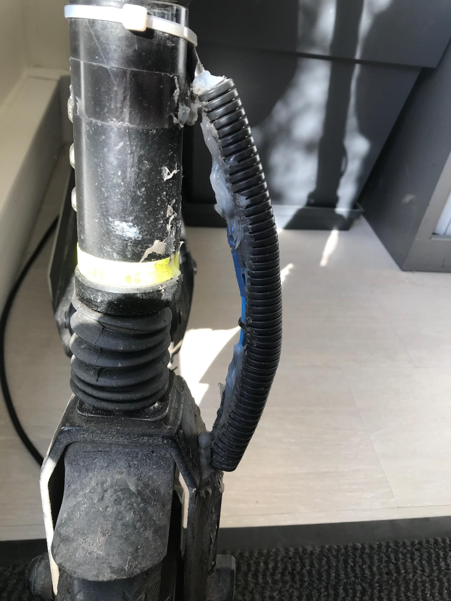

Xintia Posté(e) le 3 septembre 2021 Partager Posté(e) le 3 septembre 2021 Bonjour à tous ! Depuis quelques jours, un faux contact est dans ma trottinette et d'un coup, plus de jus et plus de freins pendant une 1/2 seconde ce qui fait freiner brusquement la trottinette... Je vous laisse voir la vidéo assez explicite en PJ. J'ai tout démonté et j'ai rien vu de suspect. Pas de fil coupés, et de tels en temps, le soucis disparait, puis selon les vibrations du terrain, il reviens... Si vous avez une idée je suis preneur ? Merci à vous ! IMG_0687.MOV Citer Lien vers le commentaire Partager sur d’autres sites More sharing options...
Laird Stephane RICHARDOT Posté(e) le 9 mai 2022 Partager Posté(e) le 9 mai 2022 (modifié) Bonjour J'ai exactement le même symptôme. Avez vous une piste de solution ? (J'utilise mon etwow booster v quotidiennement pour aller au travail, c'est donc plutôt important svp). Bien cdt, Stephane Modifié le 9 mai 2022 par Laird Stephane RICHARDOT Erreur frappe Citer Lien vers le commentaire Partager sur d’autres sites More sharing options...
Xintia Posté(e) le 9 mai 2022 Auteur Partager Posté(e) le 9 mai 2022 Bonjour ! Oui mon souci à été réglée en coupant le gros câble au niveau (juste au niveau du connecteur) des roues et en ressoudant tous les petits fils un par un. Puis, un coup de colle chaude, gaine plastique et joint en silicone et miracle ça refonctionne ! Opération longue mais qui en vaut très largement le coup ! Bon courage ! 1 1 Citer Lien vers le commentaire Partager sur d’autres sites More sharing options...
