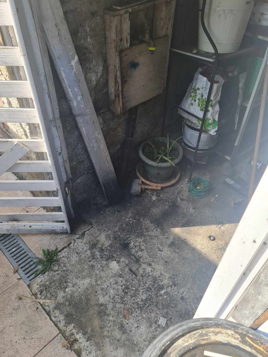

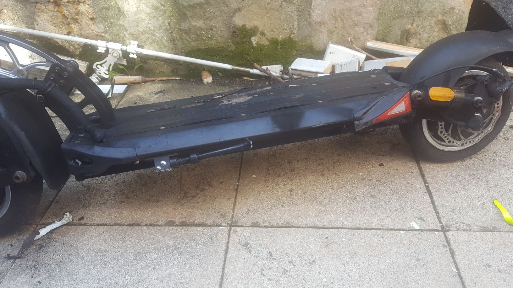

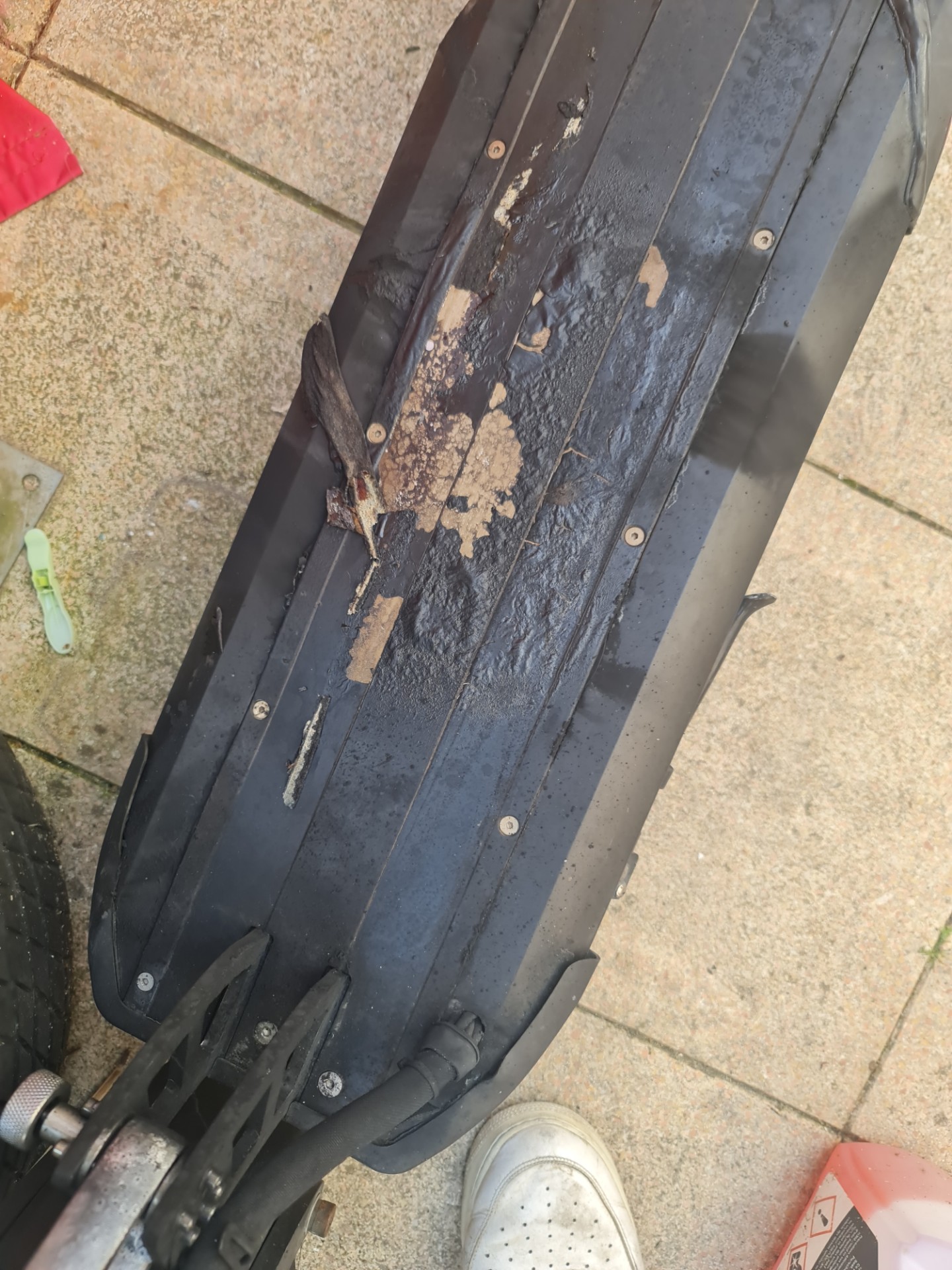

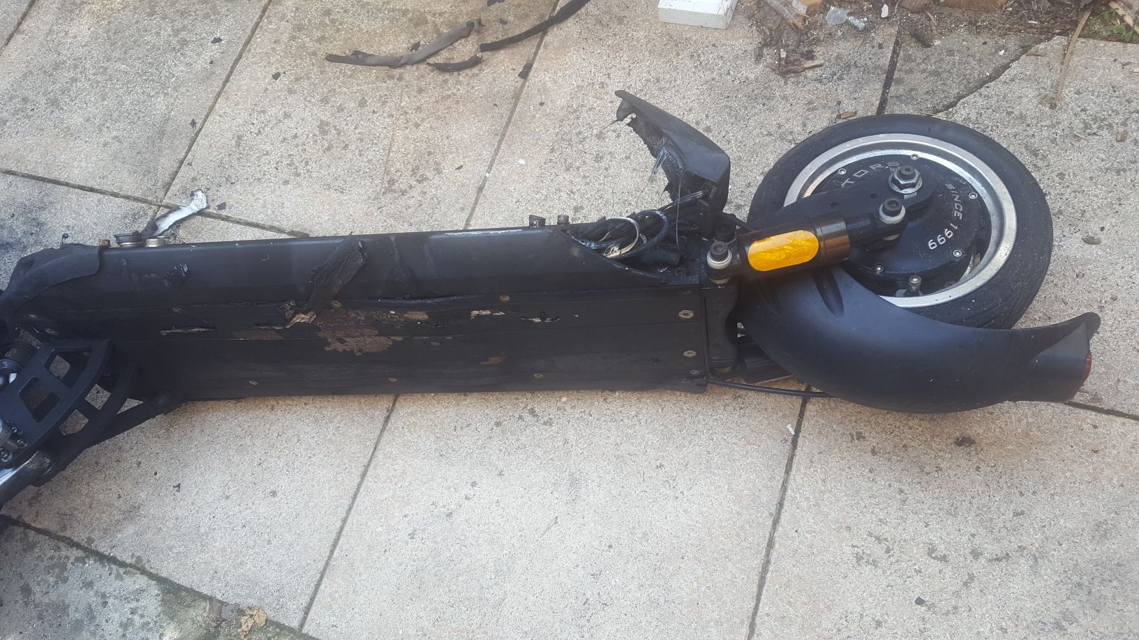

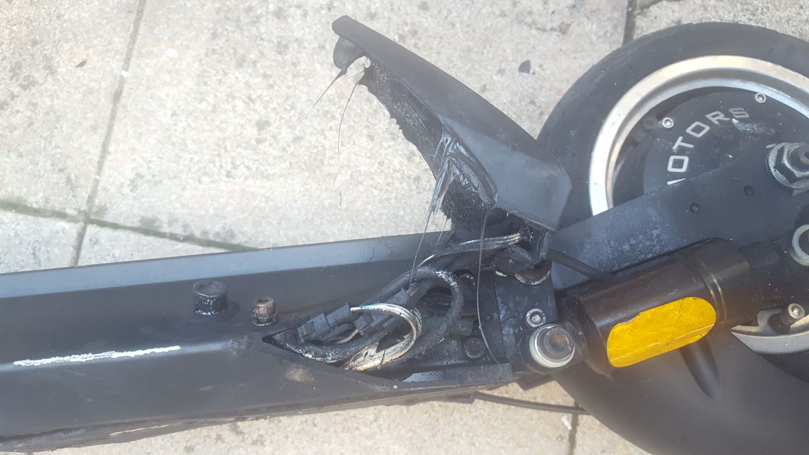

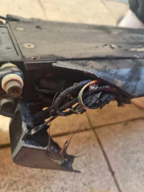

aziz zizou Posté(e) le 6 septembre 2021 Partager Posté(e) le 6 septembre 2021 bonjour je viens vers vous pour avoir des informations/avis. je suis possesseur d'une speedway 5 depuis un peu plus d'un an et j'ai été hier témoin de l'incendie de ma trotinette. celle ci a pris feu sans raison sur les coups de 1h30 du matin sans raison apparente et à fondu ( plateau et nombreuses pièces ) je souhaitais savoir si cela était déjà arriver à quelqu'un. je tiens à préciser que la trotinette n'était pas en charge et à l'abri du soleil. fort heureusement elle n'était pas dans la maison mais l'abri de jardin sinon cela aurai été dramatique. Merci de vos retours. 1 Citer Lien vers le commentaire Partager sur d’autres sites More sharing options...
Techos78 Posté(e) le 7 septembre 2021 Partager Posté(e) le 7 septembre 2021 Absolument désolant... . Bienvenue sur ce forum, ta malheureuse expérience va nous rappeler que nos engins électriques ne nous veulent pas que du bien... Une combustion spontanée sans cause apparente est un événement vraiment rare. Il y a eu des époques critiques avec des hoverboards mal conçus, mais c'est en théorie de l'histoire ancienne. On peut soupçonner une certaine quantité d'eau qui migre lentement et provoque un court-circuit... simple hypothèse. Citer Lien vers le commentaire Partager sur d’autres sites More sharing options...
aziz zizou Posté(e) le 7 septembre 2021 Auteur Partager Posté(e) le 7 septembre 2021 Il y a 8 heures, Techos78 a dit : Absolument désolant... . Bienvenue sur ce forum, ta malheureuse expérience va nous rappeler que nos engins électriques ne nous veulent pas que du bien... Une combustion spontanée sans cause apparente est un événement vraiment rare. Il y a eu des époques critiques avec des hoverboards mal conçus, mais c'est en théorie de l'histoire ancienne. On peut soupçonner une certaine quantité d'eau qui migre lentement et provoque un court-circuit... simple hypothèse. merci a vous pour votre réponse et merci très content de rejoindre votre communauté. J'ai contacté mon revendeur et c'est ce qu'il m'a dis également que c'est un cas très rare surtout que je n'ai effectuer aucune modification dessus.. il devrait a présent renvoyer ma trotinette chez minimotors pour une expertise et trouver la cause de la combustion et si tout va bien un nouveau modèle devrait m'être transmis même si j'ai a présent assez peur que cela se reproduise.. Mais bon plus de peur que de mal c'est l'essentiel. Citer Lien vers le commentaire Partager sur d’autres sites More sharing options...
OTG Posté(e) le 9 septembre 2021 Partager Posté(e) le 9 septembre 2021 Ce que tu viens d'avoir (enfin ta trott ...) est vraiment étonnant ! Si elle n'était pas en charge, je ne comprends pas d'où cela vient ... Je suis intéressé de la suite donnée par ton revendeur. Merci de nous tenir au courant. PS: ici tu es sur la partie du forum réservée aux mono-roues. Plus bas tu as la partie réservée aux trottinettes, cette partie étant subdivisée en volets suivant les marques. Il y a une section consacrée à Minimotors, où se trouve plusieurs topics sur la SW5. Tu devrais transférer ton topic dans cette section, tu auras plus de réponses, de propriétaires de SW5 😉 1 Citer Lien vers le commentaire Partager sur d’autres sites More sharing options...
misc Posté(e) le 9 septembre 2021 Partager Posté(e) le 9 septembre 2021 Sinon cellules trop déséquilibrées, mais ce serai surtout en charge que pourrais faire des problèmes.. Tu chargeais régulièrement a 100%? Citer Lien vers le commentaire Partager sur d’autres sites More sharing options...
AdemJS Posté(e) le 10 septembre 2021 Partager Posté(e) le 10 septembre 2021 Bonjour, Les batteries Li-Po sont très sensibles aux chocs ; or, lorsqu'elles sont trouées et que de l'air s'infiltre, cela déclenche un incendie... Peut-être l'explication de cet incident ? Citer Lien vers le commentaire Partager sur d’autres sites More sharing options...
themaster1 Posté(e) le 10 septembre 2021 Partager Posté(e) le 10 septembre 2021 Fais-nous un retour quand tu sauras la cause.. là ça fait peur. A part la batterie je ne vois pas 1 Citer Lien vers le commentaire Partager sur d’autres sites More sharing options...
v5f06 Posté(e) le 10 septembre 2021 Partager Posté(e) le 10 septembre 2021 Quel accus se trouve dans cet batterie ? Du noname? Citer Lien vers le commentaire Partager sur d’autres sites More sharing options...
aziz zizou Posté(e) le 12 septembre 2021 Auteur Partager Posté(e) le 12 septembre 2021 Le 10/09/2021 à 00:34, misc a dit : Sinon cellules trop déséquilibrées, mais ce serai surtout en charge que pourrais faire des problèmes.. Tu chargeais régulièrement a 100%? bonjour je chargeais la trotinette seulement quand celle ci était au alentour de 20% et j'évitait de la laisser charger trop longtemps. peut-être 1h ou 2h en plus une fois les 100% atteint. 1 Citer Lien vers le commentaire Partager sur d’autres sites More sharing options...
aziz zizou Posté(e) le 12 septembre 2021 Auteur Partager Posté(e) le 12 septembre 2021 Le 10/09/2021 à 13:28, AdemJS a dit : Bonjour, Les batteries Li-Po sont très sensibles aux chocs ; or, lorsqu'elles sont trouées et que de l'air s'infiltre, cela déclenche un incendie... Peut-être l'explication de cet incident ? au dernière nouvelles elles n'avais pris aucun choc j'en prenais très soin à titre d'exemple je me mettais l'arrêt ou presque sur des routes délabrée ou descendre les trottoirs... Citer Lien vers le commentaire Partager sur d’autres sites More sharing options...
aziz zizou Posté(e) le 12 septembre 2021 Auteur Partager Posté(e) le 12 septembre 2021 Le 10/09/2021 à 14:41, themaster1 a dit : Fais-nous un retour quand tu sauras la cause.. là ça fait peur. A part la batterie je ne vois pas Pour l'instant toujours pas de nouvelles mais je reviendrais vers vous dès que des explications m'auront été fourni ! 1 Citer Lien vers le commentaire Partager sur d’autres sites More sharing options...
aziz zizou Posté(e) le 12 septembre 2021 Auteur Partager Posté(e) le 12 septembre 2021 Le 10/09/2021 à 14:47, v5f06 a dit : Quel accus se trouve dans cet batterie ? Du noname? je ne saurai vous répondre pas assez caler sur le sujet je vérifie tout sa et reviens vers vous. Citer Lien vers le commentaire Partager sur d’autres sites More sharing options...
