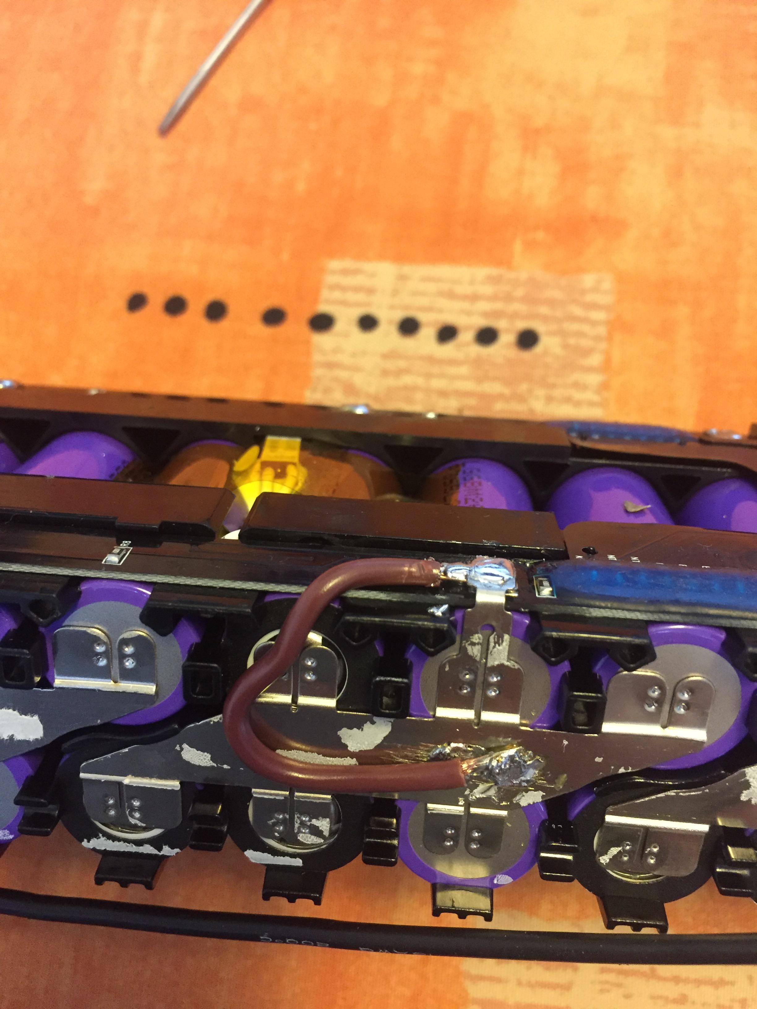

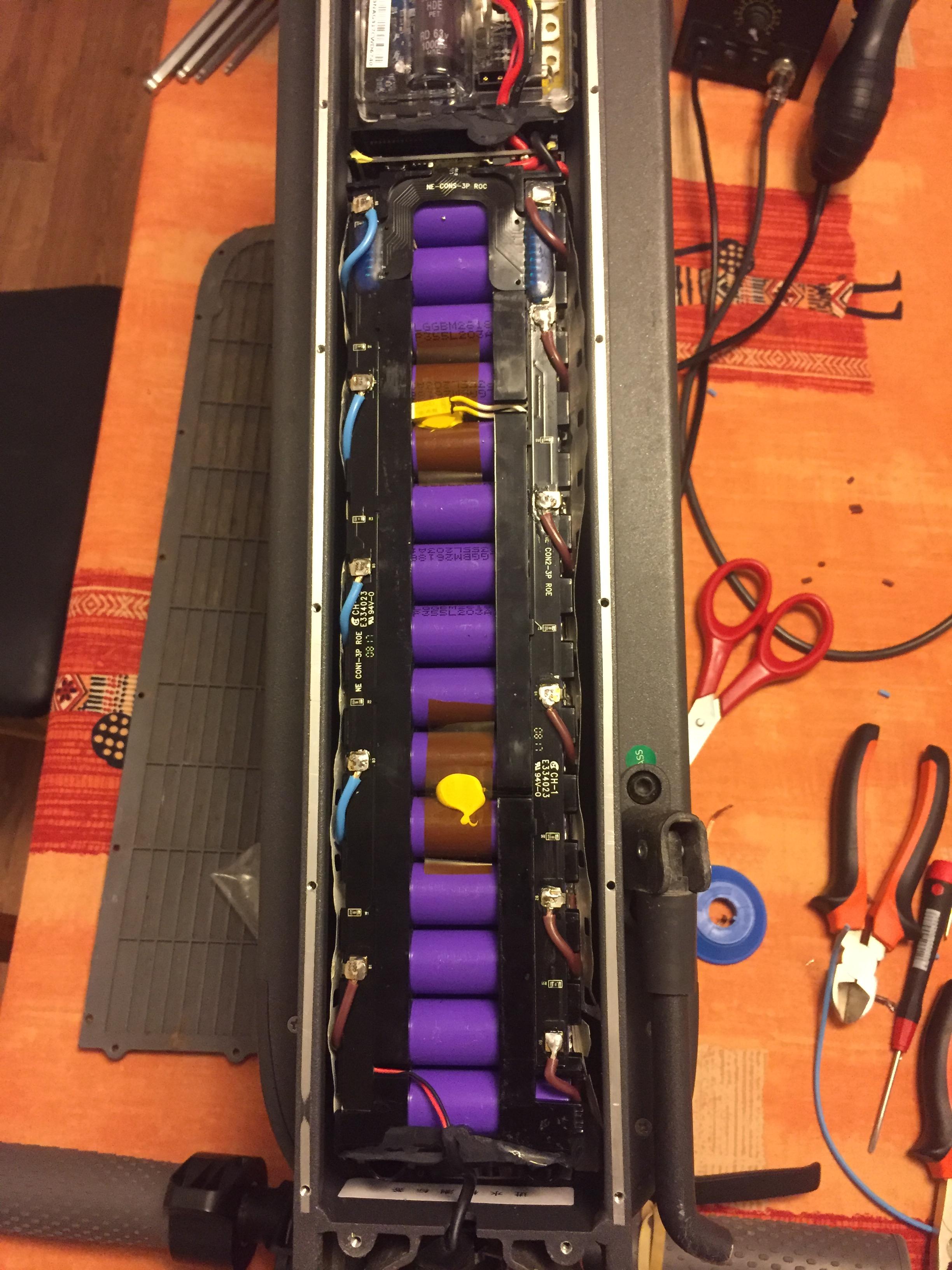

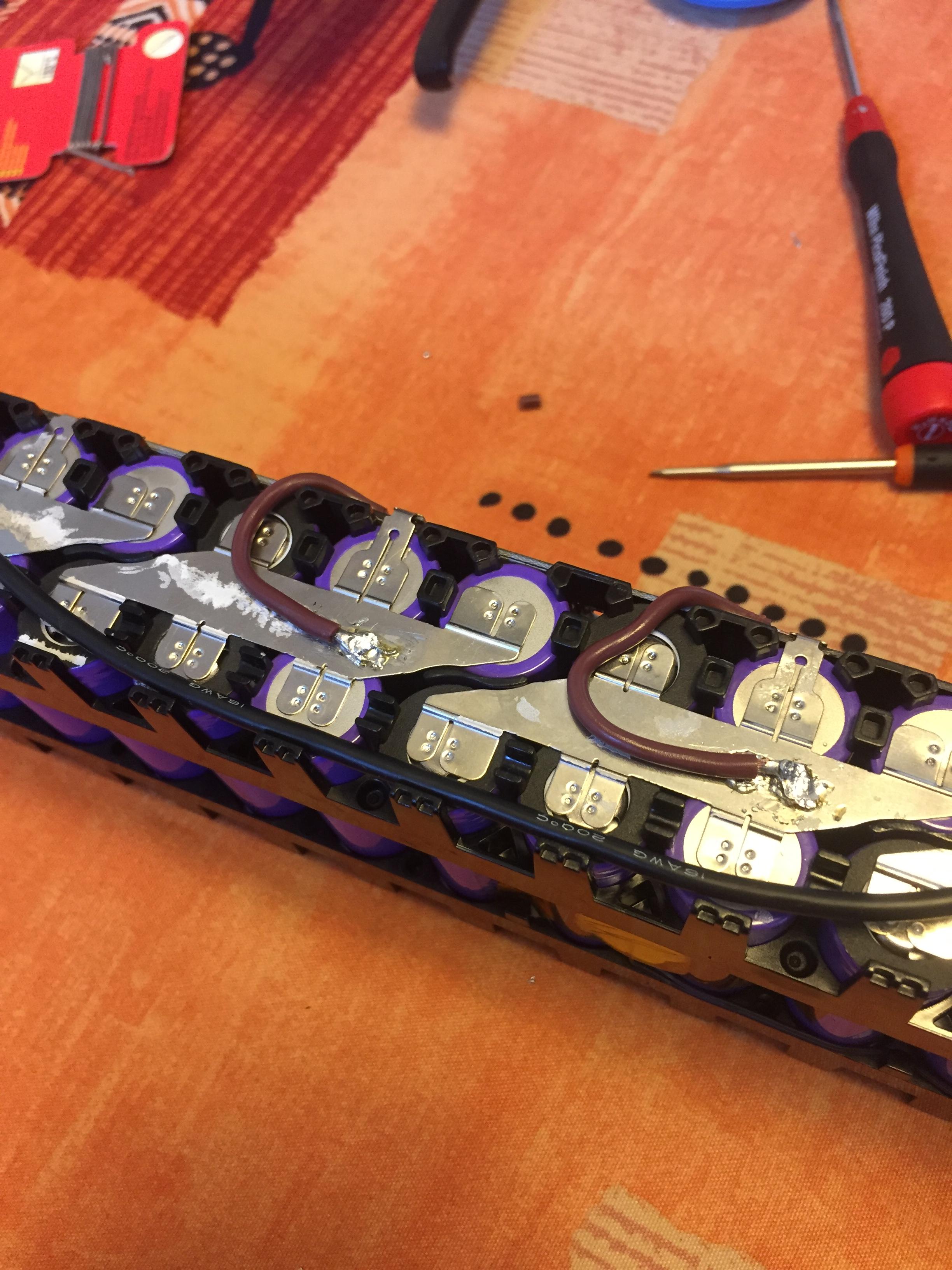

Tomy_u Posté(e) le 26 octobre 2017 Partager Posté(e) le 26 octobre 2017 (modifié) Bonjour je suis le malheureux propriétaire d’une m365 apres les multiples pannes de cosses de batterie j’ai fais des pont avec des câbles électrique la a650km elle n’arrêtait pas de bipper en roulant puis plus rien plus de jus les cosses sont toujours en places la led de batterie clignote rouge mais pas d’allumage ... je test demain au voltmètre je sais pas d’ou Vient la panne mais ça commence à faire beaucoup .... Modifié le 26 octobre 2017 par Tomy_u Citer Lien vers le commentaire Partager sur d’autres sites More sharing options...
