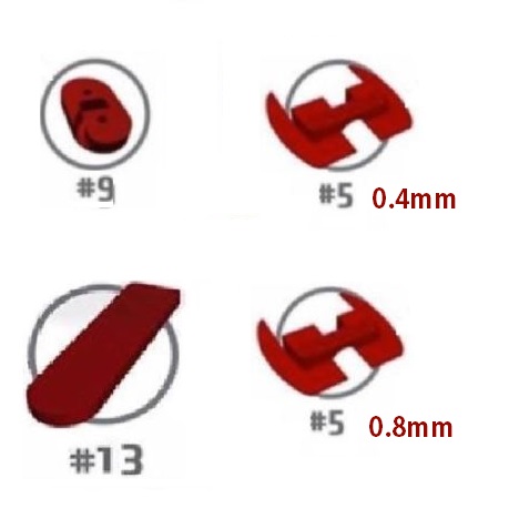

merville59660 Posté(e) le 13 avril 2018 Partager Posté(e) le 13 avril 2018 (modifié) j'ai trouvé une offre plus intéressement à 12€ et j'ai commandé hier , sur leur page Facebook 3Dprinting59 et ils ont également une boutique sur Ebay P5 : 2 x Correction de vibration au niveau du guidon en Flex (0.4mm + 0.8mm) P9: Protection câble feu stop en plastique P13: Coque ultra fine étanche en couleur noir , Anti-Choc et Anti-Rayure en Flex (caoutchouc ) pour l'écran de la trottinett. ) Modifié le 13 avril 2018 par merville59660 Citer Lien vers le commentaire Partager sur d’autres sites More sharing options...
