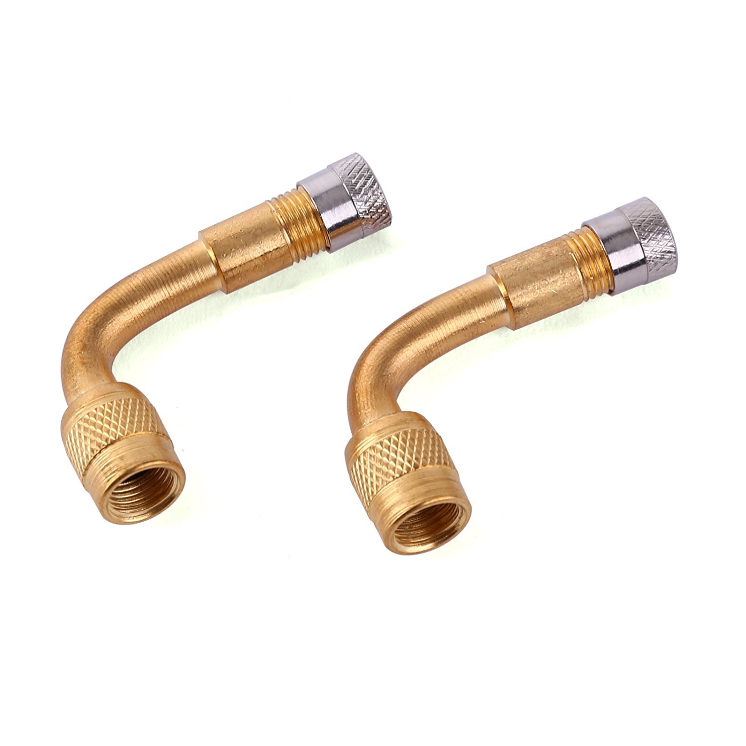

Petit défaut sinon au niveau de la valve de la roue arrière. Avec le moteur, pas de place pour gonfler directement avec le raccord du gonfleur, il va falloir que j'achète un prolongateur

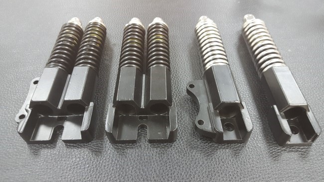

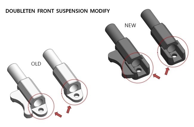

    /!\ Ceux en DoubleTen i1000, s.v.p vérifiez le modèle de vos fourches avant /!\ Au moins un accident grave a été causé en Corée a cause des fourches i1000 (modèle à gauche sur la photo ci-contre)

Sinon pour ton probleme de valve, si la valve sortait de l autre cote est ce que ca passerait. Car dans ce cas tu demontes roue et tu retires et remet la chambre a air pour faire sortir la valve de l autre cote.

Pour la valve c'est identique aussi de l'autre coté, le moteur assez gros prend presque toute la roue, c'est pour ça qu'un prolongateur de valve ira parfaitement.

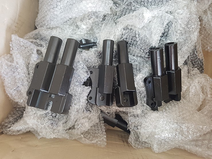

Au moins un accident grave a été causé en Corée a cause des fourches i1000 (modèle à gauche sur la photo ci-contre).
MiniMotors a depuis usiné une V2 des fourches AV pour les DoubleTen qui sont mécaniquement trois fois plus solides d'après leur annonce (modèle à droite)

il y a une heure, Trotti Phil a dit :

Ah merde et je présume qu'il faut payer la pièce

Merci pour l'info @Trotti Phil j'ai bien les "new" modèle sur la mienne .
Ma Double Ten a été envoyé par Kylin le 19 juin, si ça peut aider comme point de repère.
Je sais que Shivas en a une aussi mais reçu en Avril il me semble, il est peut-être concerné du coup ?

Pour les fourches c'est flippant
:devil:
Pourtant c'est les mêmes que les Egret
sais t'ont pourquoi il c'est viander  ?car rouler tranquille et se retrouver en train de pleins de rouler bouler sans faire le con j'y crois pas trop

Sinon pour ta fourche c'est les nouveaux modèles que tu as ?
Elle me plait bien cette Double Ten, ça envoi pas mal, le moteur à du couple et de la reprise et c'est super stable... J'adore....
Non malheureusement je n'ai que les anciennes fourche mais perso ça me pose pas de problème faut vraiment aller pour péter la fourche je ne fais pas de off road ?
