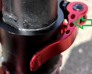

Christian-91 Posté(e) le 25 septembre 2021 Partager Posté(e) le 25 septembre 2021 il y a 31 minutes, Syn Plow a dit : Du coup je suis obligé de m'arrêter pour le remonter et le resserrer de nouveau y'a t-il quelque chose à faire? Je mets une photo qui n'est pas une SW-5 mais le principe est le même. Je suppose que tu parle de ce serrage. Tu ouvre le levier et tu le tourne pour réduire la vis de serrage en empêchant "l'écrou" (il n'est pas sur la photo) à l'opposé de tourner, le levier sera plus dur à refermer comme sur la photo ( c'est la bonne position), si c'est trop dur tu dévisse, à toi de trouver le bon serrage, pas trop dur ni trop mou Citer Lien vers le commentaire https://www.espritroue.fr/topic/18602-speedway-5-et-distance-domicile-travail/page/2/#findComment-312805 Partager sur d’autres sites More sharing options...
Syn Plow Posté(e) le 25 septembre 2021 Partager Posté(e) le 25 septembre 2021 il y a 4 minutes, Christian-91 a dit : Je mets une photo qui n'est pas une SW-5 mais le principe est le même. Je suppose que tu parle de ce serrage. Tu ouvre le levier et tu le tourne pour réduire la vis de serrage en empêchant "l'écrou" (il n'est pas sur la photo) à l'opposé de tourner, le levier sera plus dur à refermer comme sur la photo ( c'est la bonne position), si c'est trop dur tu dévisse, à toi de trouver le bon serrage, pas trop dur ni trop mou Je te remercie Il était comme ça avant : Avec ton conseil du coup : Ça me semble vraiment mieux J'ai pu évitez la catastrophe un peu Citer Lien vers le commentaire https://www.espritroue.fr/topic/18602-speedway-5-et-distance-domicile-travail/page/2/#findComment-312806 Partager sur d’autres sites More sharing options...

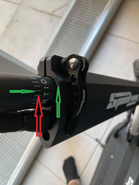

Christian-91 Posté(e) le 25 septembre 2021 Partager Posté(e) le 25 septembre 2021 (modifié) il y a 19 minutes, Syn Plow a dit : Je te remercie Il était comme ça avant : Avec ton conseil du coup : Ça me semble vraiment mieux J'ai pu évitez la catastrophe un peu Mais il est bien serré maintenant ? , il faut que ça force un peut pour éviter qu'il ne s'ouvre en roulant ! Les petit trait sur la colonne ne doivent pas se voir, c'est un repaire à ne pas dépasser ! , flèche rouge= pas bon, flèche verte=le bord des traits à mettre à raz de la bague de serrage ! , ne tire pas trop haut le guidon car tu pourrais casser/arracher un ou plusieurs fils qui passent dans la potence ! (donc le repaire à ne pas dépasser), c'est sans doute aussi pour une question mécanique, pour que bas de la colonne soit bien tenue dans la potence ! Modifié le 25 septembre 2021 par Christian-91 Citer Lien vers le commentaire https://www.espritroue.fr/topic/18602-speedway-5-et-distance-domicile-travail/page/2/#findComment-312808 Partager sur d’autres sites More sharing options...
Syn Plow Posté(e) le 25 septembre 2021 Partager Posté(e) le 25 septembre 2021 il y a 10 minutes, Christian-91 a dit : Mais il est bien serré maintenant ? , il faut que ça force un peut pour éviter qu'il ne s'ouvre en roulant ! Les petit trait sur la colonne ne doivent pas se voir, c'est un repaire à ne pas dépasser ! , flèche rouge= pas bon, flèche verte=le bord des traits à mettre à raz de la bague de serrage ! , ne tire pas trop haut le guidon car tu pourrais casser/arracher un ou plusieurs fils qui passent dans la potence ! (donc le repaire à ne pas dépasser), c'est sans doute aussi pour une question mécanique, pour que bas de la colonne soit bien tenue dans la potence ! Entendu, Je viens de faire la modification en effet j'allais au maximum pour évitez que ça descende trop vite. Ca sert bien ça me semble parfait je vais faire un tour demain pour essayer les nouveaux réglages. J'ai fait un p'tit tour de 45km aujourd'hui c'était un pur kiff ! 😁 1 Citer Lien vers le commentaire https://www.espritroue.fr/topic/18602-speedway-5-et-distance-domicile-travail/page/2/#findComment-312809 Partager sur d’autres sites More sharing options...
