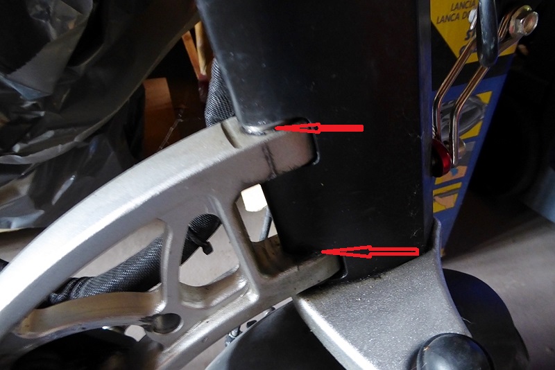

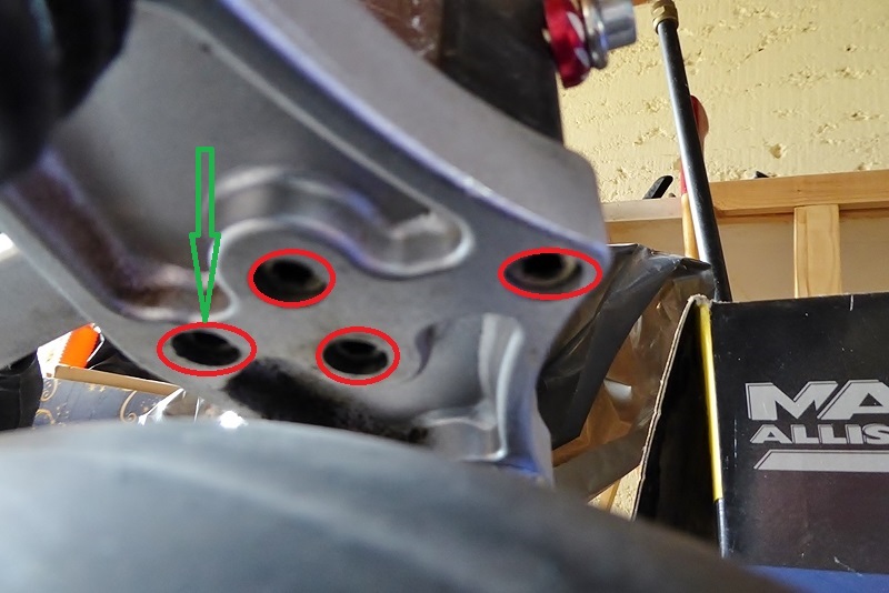

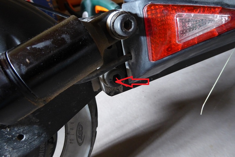

1 - Contrôle les 4 vis qui sont en dessous du deck qui maintiennent le système de pliage (pas de photo)
2 - Contrôle les 4 vis sous la platine de la colonne, sur la SW-5 je crois qu'il faut retirer le garde boue pour y accéder, photo qui montre les vis sur une SW-4 (idem sur SW-5), attention ne casse pas celle qui ce trouve à gauche flèche verte, c'est la vis de l'axe de direction, tu serait dans la mouise, bien serrer sans forcer,
3 - Une goute d'huile par précaution voir photos flèches rouge,
4 -  Une goute d'huile de chaque côtés flèche verte ou tu retire la vis flèche rouge et tu lui mets une bonne couche de graisse, il faut remettre la vis après xD
C'est peut-être le guidon qui grince dans la colonne, dans ce cas serre un peut plus fort avec la "manette"
J'espère que ta trottinette n'a pas la maladie de la Kaboo
Modifié par Christian-91

J'ai modifié légèrement le post au dessus, mais ça ne change rien,
J'ai eu des petit grincements aux début qui venait des vis de la colonne sous la platine et de temps en temps au niveau de la vis de pliage, mais je n'attends plus que ça grince, je mets une goutte d'huile quand ça fait un moment que j'en ai pas mis.
Une autre vis  boulon/axe qui peut provoquer un grincement c'est celle de la fourche arrière, j'ai retiré l'axe, je lui est mis un bon paquet de graisse au lithium et roule, sur la SW-5 il y en a sans doute une à l'avant aussi.
