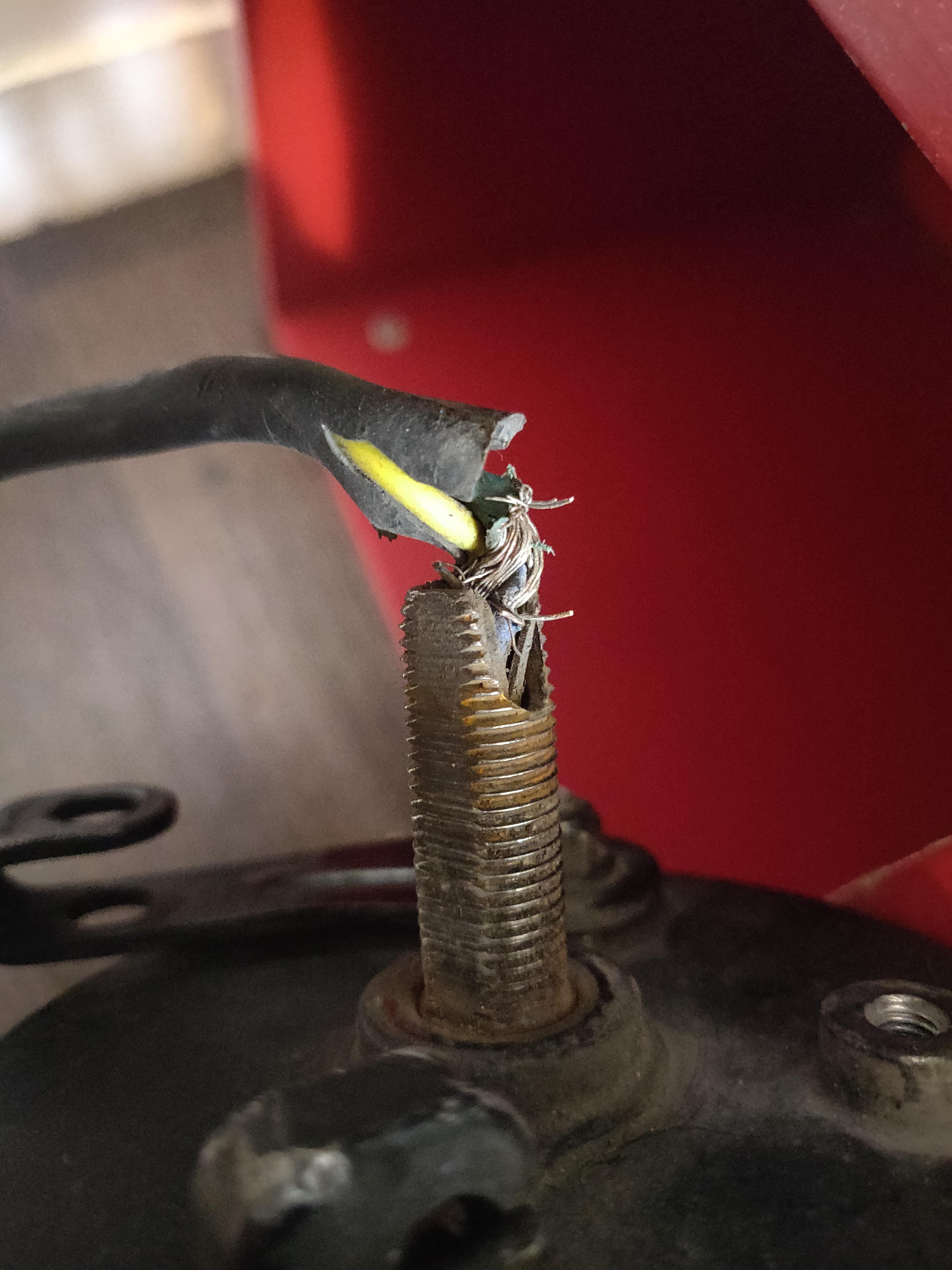

Invité Posté(e) le 27 septembre 2021 Partager Posté(e) le 27 septembre 2021 Bonjour. Je vous sollicite une fois de plus et en espérant que le topic pourra en aider d'autre. Sur ma dualtron mini a force de changer de chambre à air arrière j'ai abîmé le câble moteur. Le câble et dénudé, les fies sont apparent. Quand j'ai accélère il y a eu des étincelle. Savez vous comment faire pour avoir le câble dans le commerce ou bien est-ce bricolable. Merci pour les réponses. Citer Lien vers le commentaire https://www.espritroue.fr/topic/18658-dualtron-mini-c%C3%A2ble-moteur-roue-arriere/ Partager sur d’autres sites More sharing options...
Exo Posté(e) le 27 septembre 2021 Partager Posté(e) le 27 septembre 2021 (modifié) Hello @syncei Oui bien sur que c'est possible de changer et réparer ce câble moteur , c'est simple pour un initié mais plus complexe pour un non bricoleur , surtout que là il s'agit de faire un remplacement ou raccourcissement du câble si assez long avec soudures propres et non bricolées , pour cela il te faut démonter ,regarder ,prendre des photos et ensuite réparer , c'est juste une question de minutie et de temps ,faisable sans grandes difficultés suivant les modèles de trottinettes Tu peux même en profiter si assez de place pour augmenter légèrement la section des fils et la qualité de ceux çi car souvent loin d'être du premier choix , voir même d'y rajouter sur la longueur des connecteur étanches afin de faciliter le démontage de ta roue dans le futur Voici aussi un petit lien de lecture sur le sujet >>> Plus une vidéo d'exemple de comment procéder Bon courage https://www.espritroue.fr/topic/6600-câble-abîmé-dualtron-1-roue-avant/ https://www.youtube.com/watch?v=EmWhVOutDNU Modifié le 27 septembre 2021 par Exo Citer Lien vers le commentaire https://www.espritroue.fr/topic/18658-dualtron-mini-c%C3%A2ble-moteur-roue-arriere/#findComment-313032 Partager sur d’autres sites More sharing options...

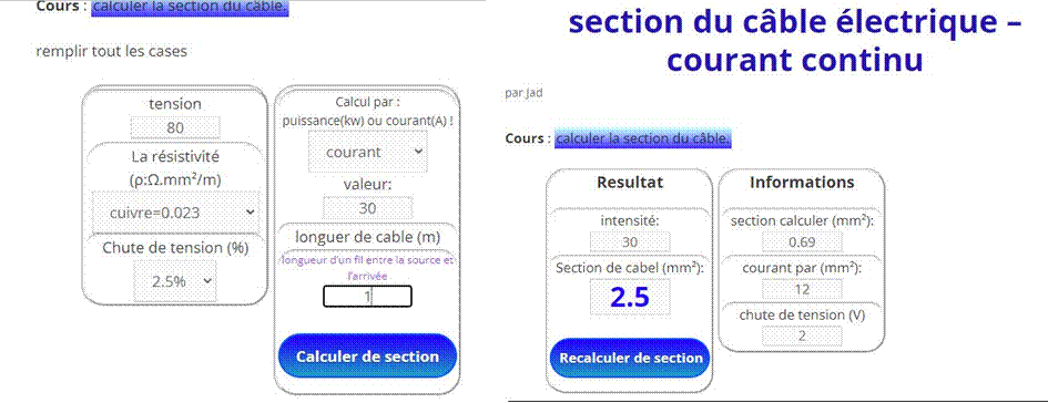

Christian-91 Posté(e) le 30 septembre 2021 Partager Posté(e) le 30 septembre 2021 (modifié) Prend de la section 2.5, mais je pense que c'est un peu gros, trois fils de 2.5+la gaine, je ne sais pas si ça passera dans l'axe du moteur (quoique) ! Un exemple en courant continu : Tension=80V, Ampères=30, longueur=1m Le calculateur https://jadengineer.com/section-du-cable-courant-continu/ Pour ma part je ferais comme dans la vidéo plus haut, je coupe le câble, je mets un connecteur à trois contacts ou trois connecteurs simples, je ne remplace que la partie abimée qui va dans le moteur ! Modifié le 30 septembre 2021 par Christian-91 Citer Lien vers le commentaire https://www.espritroue.fr/topic/18658-dualtron-mini-c%C3%A2ble-moteur-roue-arriere/#findComment-313227 Partager sur d’autres sites More sharing options...
