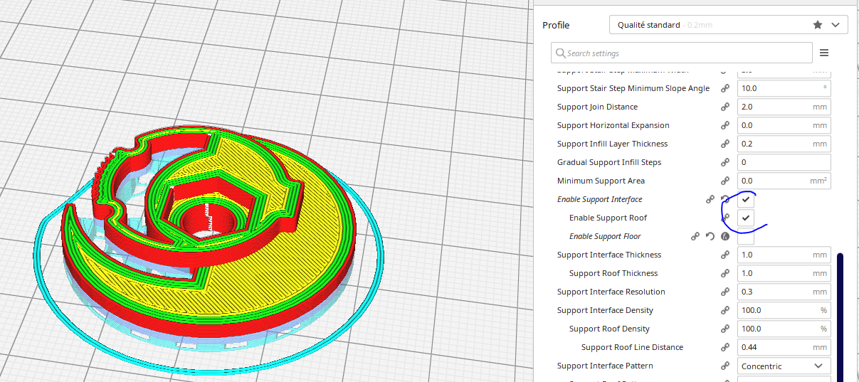

Pour info j'ai trouvé assez facile d'enlever les supports en activant le 'Enable support roof' de cura.
Il faut bien régler la 'support roof distance' (0.25 dans mon cas) et un simple coup de cutter suffit à séparer le support de la pièce.
J'ai également refait un Cap plus solide (à mon sens...) qu'il faut imprimer en normal et en mirror. J'envoie le stl en PJ.

Il y a 17 heures, NicoGyro a dit :
Casque-R.stl 157 Ko · 1 téléchargement

En ce qui concerne le Roof, c'est la méthode que j'emploie moi-même depuis longtemps, jusque là sans souci...
Mais bizarrement sur ces pièces, il colle plus que bien: Peut-être une question de température sur une bobine d'un PETG qui y est plus sensible ?
Je relance une fournée ;)
Ah peut-être dû au PETG en effet. Moi j'ai imprimé en PLA, je pense que c'est plus facile mais sans doute un peu moins resistant.
Pour les support roof, la roof distance est super importante, mais dure à régler, il faut vraiment tâtonner :(
Normalement mon STL de cap est beaucoup plus facile à imprimer, et bcp plus solide aussi.

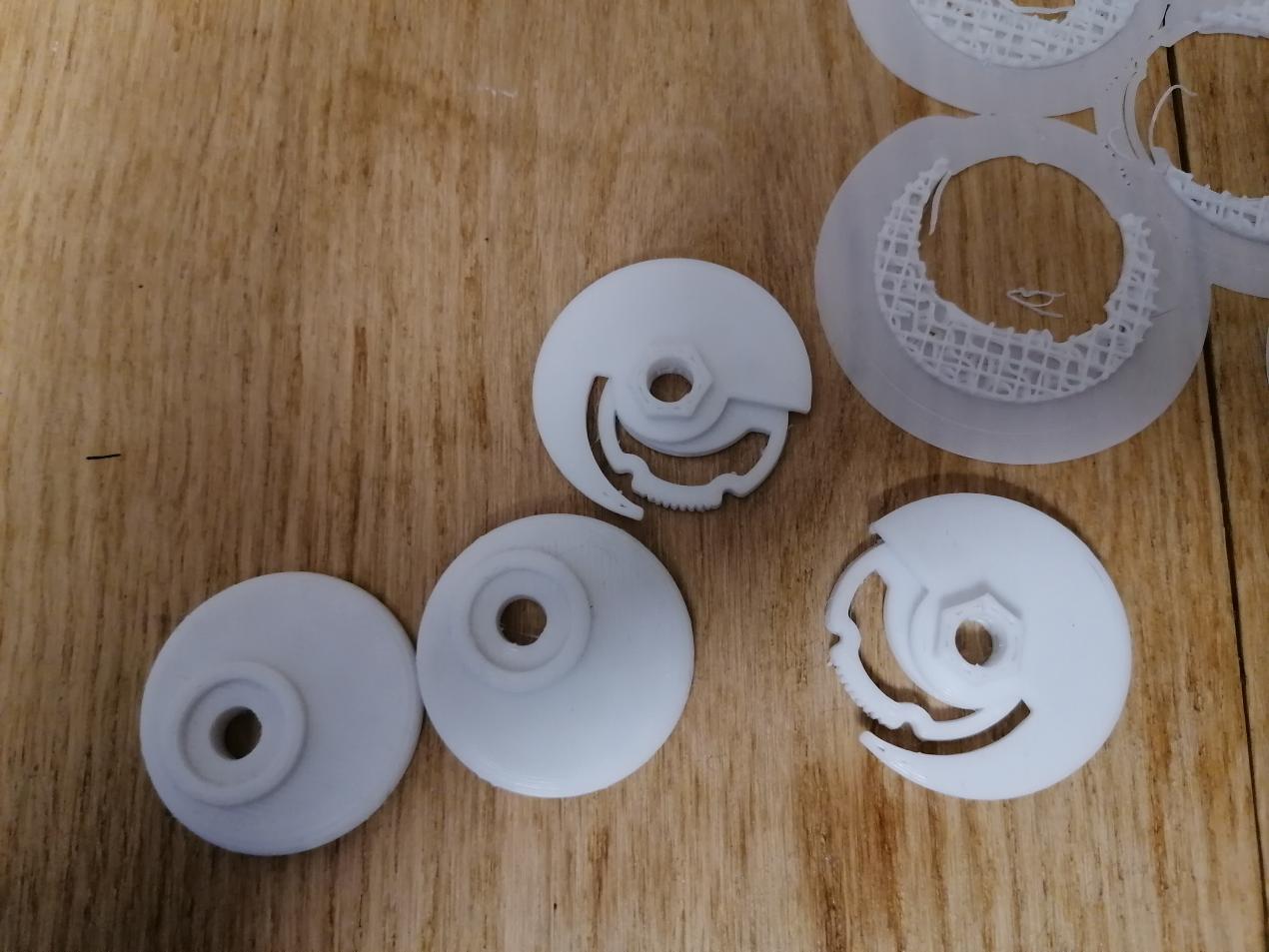

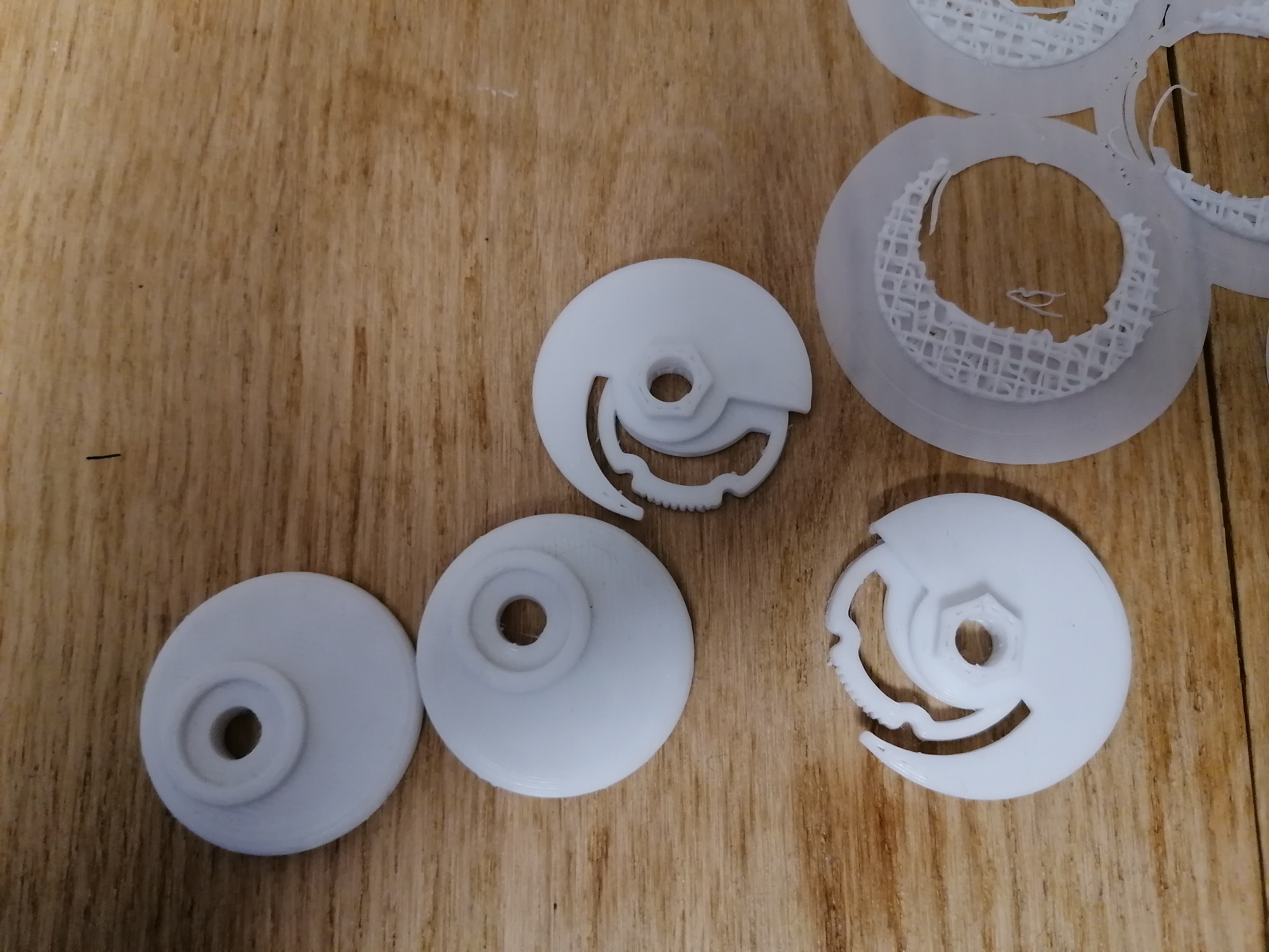

Hello !
Avec à l’aide de@NicoGyro (merci !), j’ai enfin pu t’imprimer des pièces acceptables
Je vais t’envoyer celles-ci, et les autres, mardi (jour de télétravail).
Je suis assez satisfait du résultat, même s’il est possible que tu doives jouer de la lime par-ci par-là... Je vais envoyer quelques photos avant dépôt à la poste.
Comme j’ai pu te le dire, ce genre de pièces random me permet de calibrer plus finement mon imprimante et mon slicer, de rencontrer de nouveaux défis (et de nouveaux passionnés de tout poil), et de mieux y répondre à l’avenir.
Tout ce que je demande c’est que tu me fasses un « rapport » quant au bon ajustement des pièces :)
