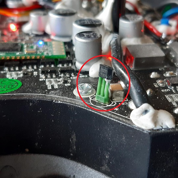

Cormo Posté(e) le 10 octobre 2021 Auteur Partager Posté(e) le 10 octobre 2021 Le 03/10/2021 à 20:07, Cormo a dit : Question subsidiaire : je ne comprends pas comment la roue détecte la première position du trolley, qui permet de soulever la roue sans provoquer l'emballement du moteur. Je ne vois pas où se situe le capteur, ni sur les vidéos de démontage, ni "en vrai" sur ma S18 démontée. Je réponds à ma propre question. aujourd'hui tout le monde s'en fout, mais qui sait, un jour ça pourra servir. Le capteur est sur la CM, je présume qu'il est du même type que ceux présents à l'intérieur du moteur. 2 1 Citer Lien vers le commentaire Partager sur d’autres sites More sharing options...

Yoh75 Posté(e) le 10 octobre 2021 Partager Posté(e) le 10 octobre 2021 il y a 40 minutes, Cormo a dit : Je réponds à ma propre question. aujourd'hui tout le monde s'en fout, mais qui sait, un jour ça pourra servir. Le capteur est sur la CM, je présume qu'il est du même type que ceux présents à l'intérieur du moteur. ça voudrait dire qu'il faudrait déplacer un aimant pour rallonger ou raccourcir la course du trolley ? Citer Lien vers le commentaire Partager sur d’autres sites More sharing options...
Cormo Posté(e) le 10 octobre 2021 Auteur Partager Posté(e) le 10 octobre 2021 Il y a 1 heure, Yoh75 a dit : ça voudrait dire qu'il faudrait déplacer un aimant pour rallonger ou raccourcir la course du trolley ? Non, l'aimant est dans la poignée. Le capteur sert à repérer quand le trolley est sorti de 5 centimètres environ, c'est à dire verrouillé dans la position dans laquelle on peut soulever la roue sans provoquer l'emballement du moteur. Dans cette position l'aimant planqué dans la poignée se trouve en regard du capteur et c'est ça qui interdit la rotation du moteur Pour raccourcir la course du trolley c'est un problème de mécanique pur et dur, pas d'électronique ni de magnétisme là-dedans. C'est d'ailleurs bien dommage, le problème aurait sans doute été plus simple à résoudre. 1 Citer Lien vers le commentaire Partager sur d’autres sites More sharing options...
