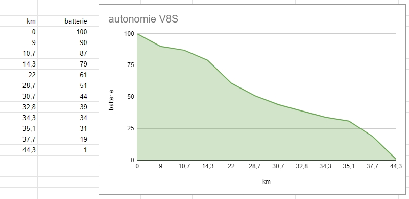

chploup61 Posté(e) le 22 juin 2022 Partager Posté(e) le 22 juin 2022 (modifié) Un petit test d'autonomie sur ma V8S cette semaine: 85Kg / 1m72 pneu gonflé à 3 bars conduite tranquille à ~28km/h la plupart du temps (un peu de 32km/h au début, 28km/h par habitude le reste du temps, puis 25km/h quand il restait moins de 15%, et je me suis limité à 20 quand il restait 5%, bien que la roue me laissait aller au-delà) milieu urbain "fluide" (quelques ralentissements et arrêts, mais pas tous les 20m...), relativement plat. Temps chaud (23°C et +), tenues légères (= pas plus de prise au vent que celle due à mon gabarit) De 100% à 1%, puis la roue m'a fait descendre tranquillement pour continuer en trolley (moteur allumé mais roue penchée pour interdire de re-grimper dessus, elle se pousse facilement en trolley) Testé sur une semaine avec des petits trajets du quotidien, en notant le % de temps en temps au démarrage de la roue. 44km au total. Avec la V8 je fais ~25km avant d'arriver à 15%, donc résultat sans surprise par rapport à l'augmentation de la capacité de la batterie. Par rapport à la V8, j'ai apprécié le fait que la V8S me laisse dépasser 25km/h même quand la batterie était faible, bien sûr il ne faut pas jouer au kéké en fin de batterie, mais ça évite de se trainer sur une fin de trajet (toujours quand on a un train à prendre, évidemment!), c'est ce que je cherchais comme amélioration en plus du confort général (pédales, pneu, phare...), une autonomie en hausse, exploitable jusqu'au bout. D'après cette vidéo, en-dessous de 20% la V8S limite à 30km/h. Le présentateur fait 81Kg, roule entre 25 et 32km/h (vitesse plus stable que moi, pour son test), il arrive à tenir 50km avant que la roue le fasse descendre ... à 17% de batterie !? (étrange, ou alors il a mal lu ses notes) Pour info, V8S payée 950€ neuve sur ali en Avril 2022, quand les autres boutiques la proposait à 1050/1100€, mais 2 mois de délai prévu (et tenu) pour la livraison. Modifié le 22 juin 2022 par chploup61 Citer Lien vers le commentaire Partager sur d’autres sites More sharing options...
v5f06 Posté(e) le 22 juin 2022 Partager Posté(e) le 22 juin 2022 Ca semble un peu faible les 44km.Tu a regarder la tension maximum a pleine charge? Citer Lien vers le commentaire Partager sur d’autres sites More sharing options...
