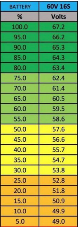

Christian-91 Posté(e) le 13 mars 2022 Partager Posté(e) le 13 mars 2022 (modifié) Il y a 11 heures, Stef34 a dit : 😄 merci pour tous ces conseils ton bavardage est très utile lol je roulerais que sur piste cyclable et sans montées. et du coup toi qui t’y connais bien faut pas se fier à la jauge de la batterie sur l’écran alors ? La jauge donne une indication "intéressante" tant que la batterie est au dessus de +/-50%, en dessous il vaut mieux passer en mode "VOL"temètre sur le LCD, ça permettra de mieux gérer les accélérations pour ne pas descendre trop bas en tension instantané et éviter de provoquer la coupure batterie "c'est une sécurité" Un petit tableau pour comprendre la relation Tension/% , Pour ma part j'évite la partie orange !, dans le jaune si tu accélère fort tu peu te retrouver très vite dans la partie orange, alors st tu y es déjà tu risque la coupure, pire tu pourrais atteindre 0V, la batterie risque de ne pas apprécier, en dessous de 45/50% la batterie se décharge plus vite, alors attention pendant les ballades, considère que tu te trouve en réserve dans la partie orange , donc ...... C'est ma façon rien de plus , Modifié le 13 mars 2022 par Christian-91 Citer Lien vers le commentaire https://www.espritroue.fr/topic/18793-speedway-5-conduite-possible-sans-amortisseurs-arri%C3%A8re/#findComment-327512 Partager sur d’autres sites More sharing options...
Stef34 Posté(e) le 13 mars 2022 Partager Posté(e) le 13 mars 2022 il y a 56 minutes, Christian-91 a dit : La jauge donne une indication "intéressante" tant que la batterie est au dessus de +/-50%, en dessous il vaut mieux passer en mode "VOL"temètre sur le LCD, ça permettra de mieux gérer les accélérations pour ne pas descendre trop bas en tension instantané et éviter de provoquer la coupure batterie "c'est une sécurité" Un petit tableau pour comprendre la relation Tension/% , Pour ma part j'évite la partie orange !, dans le jaune si tu accélère fort tu peu te retrouver très vite dans la partie orange, alors st tu y es déjà tu risque la coupure, pire tu pourrais atteindre 0V, la batterie risque de ne pas apprécier, en dessous de 45/50% la batterie se décharge plus vite, alors attention pendant les ballades, considère que tu te trouve en réserve dans la partie orange , donc ...... C'est ma façon rien de plus , Ok c’est noté merci beaucoup 😊 et en ce qui concerne l’ordre de branchement pour la recharge de la batterie c’est d’abord la prise murale et ensuite au dock de la trottinette ou bien l’inverse ? Citer Lien vers le commentaire https://www.espritroue.fr/topic/18793-speedway-5-conduite-possible-sans-amortisseurs-arri%C3%A8re/#findComment-327517 Partager sur d’autres sites More sharing options...
