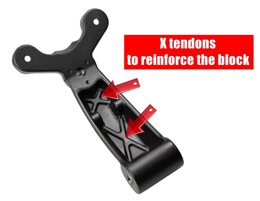

Ebikeadventure PostĂ©(e) le 13 octobre 2021 Partager PostĂ©(e) le 13 octobre 2021 (modifiĂ©) Vu ceci sur Youtube...đâ ïž c'est carrĂ©ment flippant. Du coup, je suis allĂ© voir sur Ali/Macury et je constate qu'ils ont une nouvelle version de cette piĂšce, dĂ©sormais renforcĂ©e (prĂ©sence de "croix")...j'avoue que je ne sais pas quoi penser (faudrait il remplacer cette piĂšce?) ModifiĂ© le 13 octobre 2021 par Ebikeadventure 1 Citer Lien vers le commentaire https://www.espritroue.fr/topic/18815-accident-en-zero-11x/ Partager sur dâautres sites More sharing options...

Ebikeadventure PostĂ©(e) le 15 octobre 2021 Auteur Partager PostĂ©(e) le 15 octobre 2021 (modifiĂ©) Du nouveau Je n'ai pas vu d'autre cas de casse de cette partie de la 11X sur le net, mais les nouvelles versions de cette trott ont, je pense, cette partie renforcĂ©e. Trott qui par ailleurs me donne toute satisfaction, moyennant les options qui lui vont bien, avec un excellent rapport qualitĂ©/prix (Macury/Ali) et qui vieillit trĂšs bien (2700 kms au compteur) J'ai contactĂ© Macury pour leur demander pourquoi ils proposaient une seconde version renforcĂ©e, et que je leur avais commandĂ© la mienne en dĂ©cembre 2019, il me propose de me l'envoyer gratis (107 âŹ) alors que je suis hors pĂ©riode garantie, je trouve cela sĂ©rieux de leur part. Un petit conseil donc pour la sĂ©curitĂ© sur une trott si rapide (!) pour les propriĂ©taires de la Zero 11X/Macury speed dual +/Techlife X9/ Turbowheel Phaeton : VĂ©rifiez que cette partie a bien une double croix dessous, signe que c'est le modĂšle renforcĂ© actuel.  ModifiĂ© le 15 octobre 2021 par Ebikeadventure Citer Lien vers le commentaire https://www.espritroue.fr/topic/18815-accident-en-zero-11x/#findComment-314485 Partager sur dâautres sites More sharing options...

Nicolas BUI PostĂ©(e) le 18 mars 2022 Partager PostĂ©(e) le 18 mars 2022 J'ai eu le mĂȘme soucis avec la Zero 8 que j'avais achetĂ© sur Personal Electric Transport (UK)... Heureusement, j'avais commencĂ© Ă le deck qui commencait à se craquer. AprĂšs l'avoir signalĂ©, PET m'ont renvoyĂ©s une nouvelle deck renforcĂ©. Depuis, plus de problĂšme mais oui, ca fait flipper de voir ca. Citer Lien vers le commentaire https://www.espritroue.fr/topic/18815-accident-en-zero-11x/#findComment-328097 Partager sur dâautres sites More sharing options...
