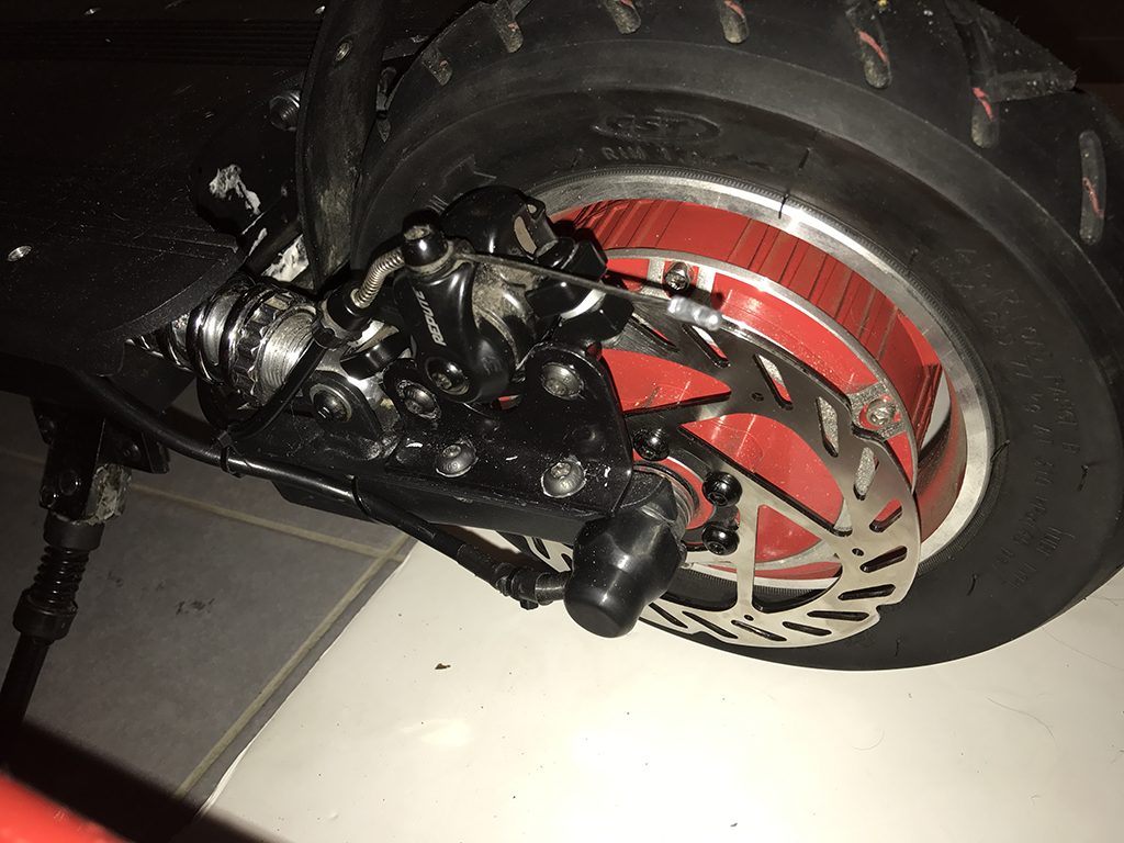

0rsa Posté(e) le 4 février 2017 Auteur Partager Posté(e) le 4 février 2017 @KAL 3.3 @Bougrain c'est le prix pour esprit roue, il applique 5% de discount avant que tu paies. Le délai de livraison, c'est parce que c'est le Nouvel An Chinois et que c'est pas la meilleure période pour commande en termes de délai en ce moment Nouveaux disques et passage du disque du même côté que le frein avant : Citer Lien vers le commentaire https://www.espritroue.fr/topic/1890-aqiho-double-drive/page/14/#findComment-38847 Partager sur d’autres sites More sharing options...

En_Zion_La Posté(e) le 4 février 2017 Partager Posté(e) le 4 février 2017 @0rsa j'avais jamais remarqué cette inversion av/ar au niveau des freins, alimentation moteur, disque... il y a un raison à ça ? Citer Lien vers le commentaire https://www.espritroue.fr/topic/1890-aqiho-double-drive/page/14/#findComment-38858 Partager sur d’autres sites More sharing options...

0rsa Posté(e) le 5 février 2017 Auteur Partager Posté(e) le 5 février 2017 En 26Ah / Avec selle, elle est à 1338Eur. Il me semble que Kylin enlève 40$ si tu ne prends pas le freinage hydraulique, ce qui nous amènerait grossomodo à 1300Eur. 1300*0.95 = 1235 Eur, avec 10% de cashback Ebuyclub si c'est ton premier achat avec Ebuyclub, 1235*0.9 = 1111.50 Eur En gros, Kylin te fera 5%, le reste, c'est du calcul. @En_Zion_La sûrement le fait qu'un étrier standard soit "à l'envers" de l'autre côté. J'ai repassé le disque de l'autre côté. Je pensais pouvoir m'en sortir avec la fixation de l'étrier mais impossible de le fixer correctement en l'état. J'ai préféré repasser le disque du côté d'origine et récupérer un freinage arrière plutôt qu'espérer trouver une configuration satisfaisante dans l'avenir en essayant de trouver un étrier inversé comme j'ai à l'avant et un support adapté. J'ai débranché l'alarme aussi avec la technique du trombone de fiocco. Je trouve que la trottinette pompe beaucoup de batterie en veille, j'espère que c'est bien l'alarme qui est responsable. Je perds un peu moins d'un volt chaque jour au compteur. La Mini Speedway à côté, ne perd rien. Ca se termine au niveau du guidon, les deux nouvelles manettes de frein sont en place et branchées électriquement. J'ai laissé tomber les adaptateurs que j'avais achetés pour éviter les soudures et j'ai sorti mon petit fer à souder, c'est juste beaucoup plus fiable que l'adaptateur pour obtenir un raccord sûr et ça prend moins de volume pour être masqué dans une gaine. Si vous ne savez pas souder ou n'avez pas pratiqué depuis le collège, ça reste à la portée de tous, je vous conseille ces quelques accessoires : Un petit fer pas cher qui fait le taff https://www.amazon.fr/dp/B003LJTCII/ref=pe_386181_51767671_TE_dp_1 Une deuxième main, indispensable, qui va permettre de vous aider à tenir les deux câbles à souder par exemple https://www.amazon.fr/dp/B001BMSBD4/ref=pe_386181_51767671_TE_dp_3 Et bien sûr de l'étain https://www.amazon.fr/dp/B000LFTN1G/ref=pe_386181_51767671_TE_dp_2 Et un dernier conseil si vous n'avez pas déjà ce genre de choses chez vous, la pince à dénuder : https://www.amazon.fr/Tibelec-964030-Pince-sertir-dénuder/dp/B00PZNMY06/ref=sr_1_4?ie=UTF8&qid=1486267095&sr=8-4&keywords=pince+à+denuder Et du scotch isolant noir si vous ne voulez pas galérer avec des gaines thermorétractables que vous avez du mal à chauffer : https://www.amazon.fr/Scotch-Ruban-Electrique-15-mm-Rouleau/dp/B00PYFI1UW/ref=sr_1_3?s=industrial&ie=UTF8&qid=1486267235&sr=1-3&keywords=scotch+noir+isolant Comme tutoriaux, vous trouverez pas mal de vidéos sur Youtube pour vous aiguiller au début. Vous pouvez aussi acheter quelques mètres de câble électrique pour vous faire la main avant. Citer Lien vers le commentaire https://www.espritroue.fr/topic/1890-aqiho-double-drive/page/14/#findComment-38912 Partager sur d’autres sites More sharing options...

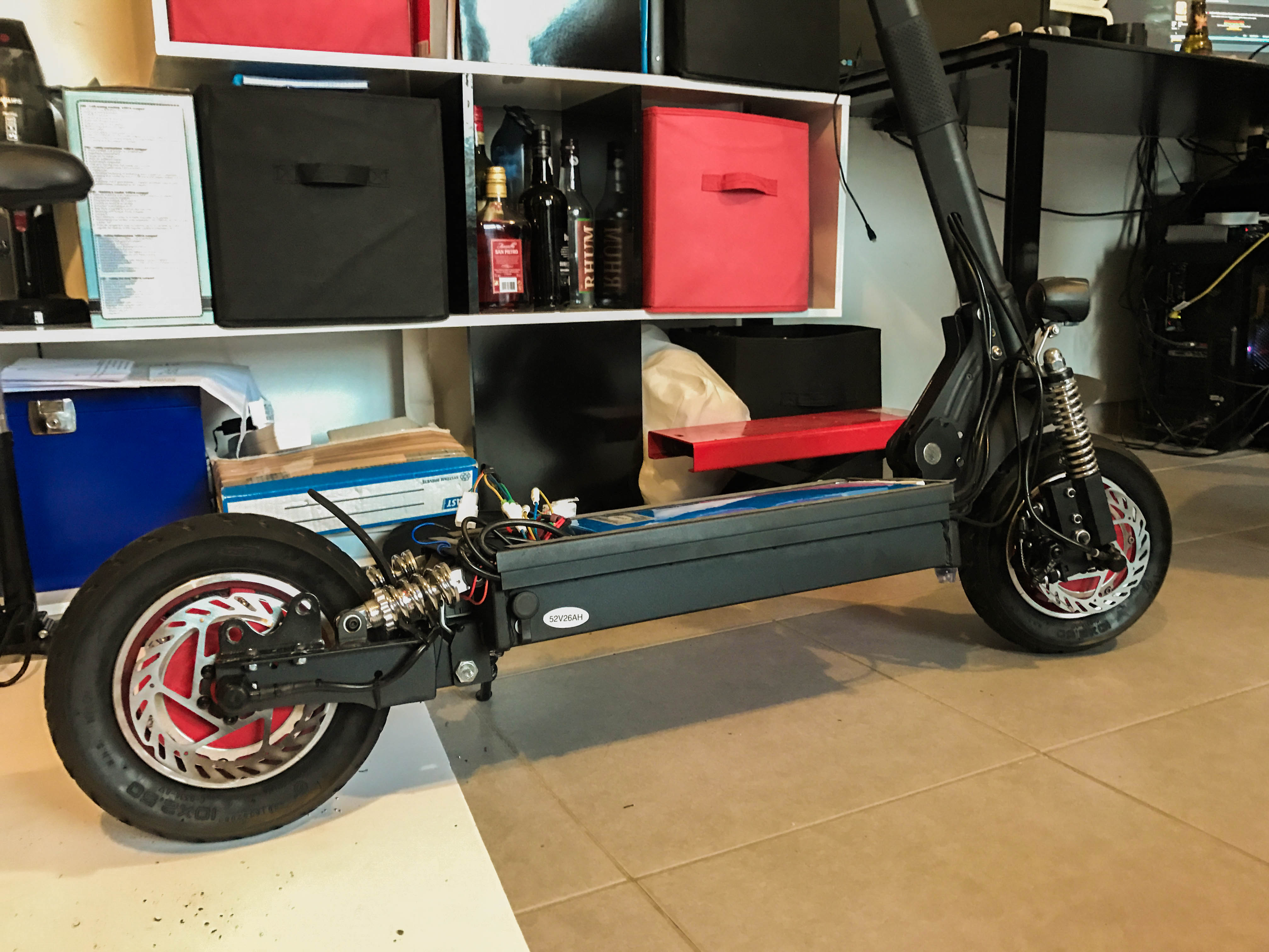

KAL Posté(e) le 5 février 2017 Partager Posté(e) le 5 février 2017 (modifié) Salut à toutes et tous, Orsa nouvelle question stp: vu que tu as démonté la aqiho d'après les photos, ça donne quoi niveau étanchéité? As-tu vu qu'ils ont un peu étanchéifier quelque part ou pas du tout? Je demande car si c'est pas le cas je crois que je vais devoir me mettre au boulot 1 fois reçue...? Bon, il est aussi vrai que je ne compte m'en servir que par temps sec mais bon, si c'est pas compliqué je pourrais bien l'étanchéifier 1 peu... Modifié le 5 février 2017 par KAL Citer Lien vers le commentaire https://www.espritroue.fr/topic/1890-aqiho-double-drive/page/14/#findComment-38933 Partager sur d’autres sites More sharing options...
sonkenn Posté(e) le 5 février 2017 Partager Posté(e) le 5 février 2017 Il y a 11 heures, 0rsa a dit : @En_Zion_La sûrement le fait qu'un étrier standard soit "à l'envers" de l'autre côté. J'ai repassé le disque de l'autre côté. Je pensais pouvoir m'en sortir avec la fixation de l'étrier mais impossible de le fixer correctement en l'état. J'ai préféré repasser le disque du côté d'origine et récupérer un freinage arrière plutôt qu'espérer trouver une configuration satisfaisante dans l'avenir en essayant de trouver un étrier inversé comme j'ai à l'avant et un support adapté. Ah zut... Bon au moins tu la connais de mieux en mieux, et puis tu pourras le re-tenter plus tard! Citer Lien vers le commentaire https://www.espritroue.fr/topic/1890-aqiho-double-drive/page/14/#findComment-38982 Partager sur d’autres sites More sharing options...
0rsa Posté(e) le 6 février 2017 Auteur Partager Posté(e) le 6 février 2017 @KAL comme toujours, le deck est plutôt bien, les câbles rentrent par l'arrière du deck de chaque côté et il y a du joint silicone d'usine. Si tu ouvres le deck, il faudra probablement rajouter un peu de joint pour le sceller à nouveau mais rien d'insurmontable, loin de là. Le problème, c'est le reste : le boitier d'alarme qui est situé à l'extérieur du deck collé derrière le pneu arrière, ce sont les câbles qui partent du guidon avec des connecteurs protégés sous une gaine plastique non étanche, c'est le compteur LCD et le commutateur qui ne sont pas protégés contre les infiltrations d'eau. Je pense que c'est possible de rendre toutes ces parties étanches en ajoutant du joint un peu partout, mais elle ne l'est pas d'usine et il faudra passer derrière. En tout cas, pour rouler sur sol humide, ça ne posera pas de problème au niveau du guidon, à moins de rouler dans des énormes flaques d'eau capables de projeter de l'eau sur les gaines du guidon. Il reste l'alarme, vu sa position, elle doit quand même prendre pas mal de projections d'eau sur sol humide et il faut voir si de l'eau ne finit pas par s'infiltrer juste en roulant sur sol humide. C'est plus quand il va pleuvoir que ça va être problématique avec des infiltrations d'eau au niveau du câblage guidon si rien n'a été fait. @sonkenn je suis en train de voir avec le vendeur si y'a moyen de récupérer un support et un frein dans l'autre sens... Citer Lien vers le commentaire https://www.espritroue.fr/topic/1890-aqiho-double-drive/page/14/#findComment-39028 Partager sur d’autres sites More sharing options...
