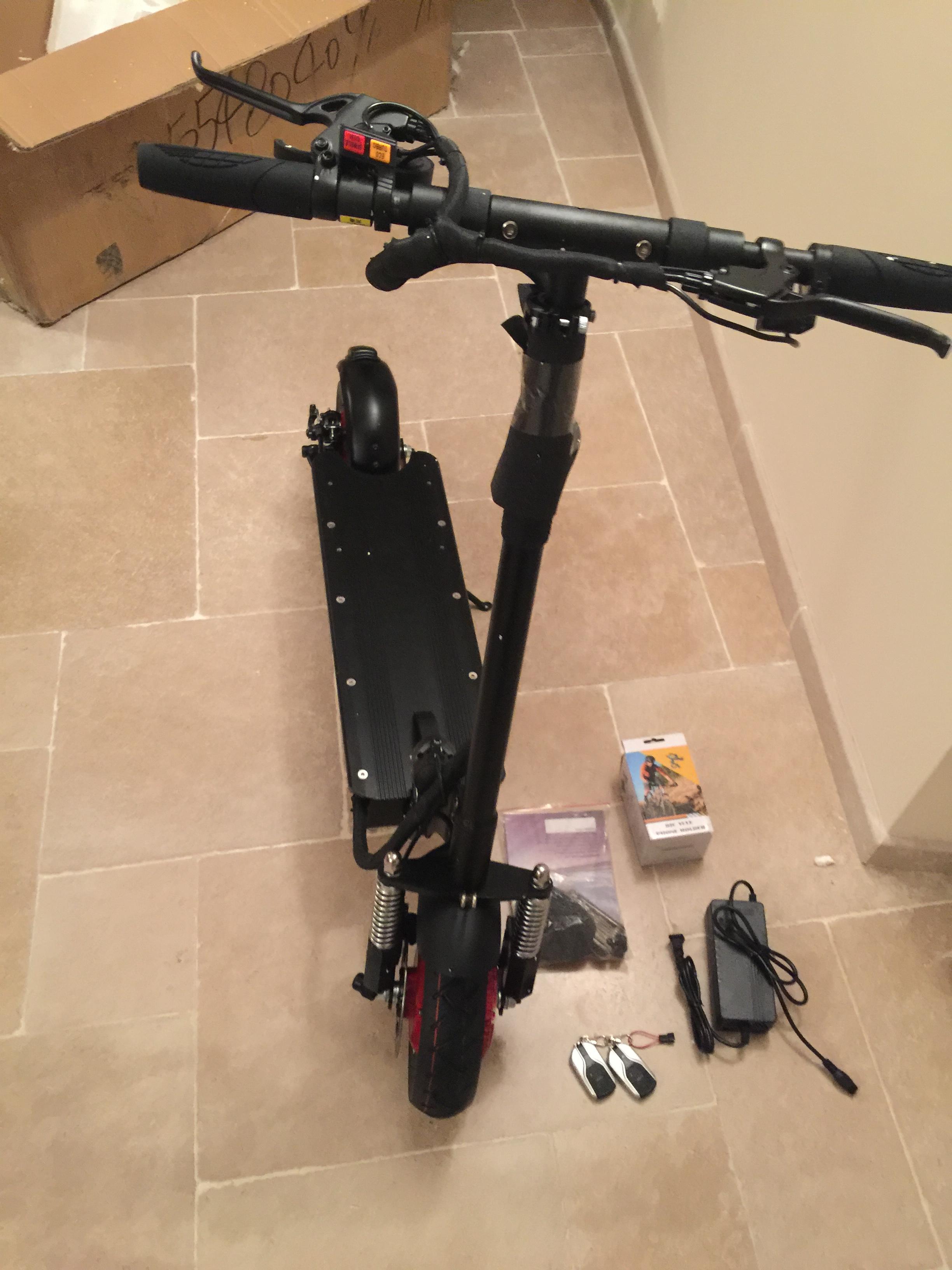

Bougrain Posté(e) le 1 mars 2017 Partager Posté(e) le 1 mars 2017 Salut à tous, Voila, ma petite Aqiho est (enfin) arrivée. Elle est juste HYPER lourde. Je pensais que vous étiez des fillettes mais je suis resté scotché , c est le cas de le dire. Mais ce poids lui donne de la stabilité vu les performances. Premier essai de nuit, le phare avant me semble tout à fait acceptable. Première côte raide : en mode single, injouable. En mode dual elle a tiré mes 90kg comme un rien. Grosse impression de puissance. Je comprends aussi le besoin de prendre le siège. Le démarrage en dual est faisable, mais attention au cabrage de keke en roue avant dans les accélérations... faut vraiment se cramponner au guidon. Le guidon, d'ailleurs, se règle assez haut pour les grands. Très bon point sur lequel j'avais un doute. Je trouve le deck large et confortable, 2 gros panards comme les miens peuvent s'y poser dans la largeur. A pleine vitesse, on prend vite le vent de face sur tout le corps. Nouvelle sensation. Par contre notice nulle. Impossible d'avoir une marche à suivre précise et claire sur les réglages et sur les modes eco et turbo. Ce n'est pas très intuitif. Peut être existe-t-il une video sur youtube... ou une âme charitable qui veut bien publier un tuto. Voila, demain matin premiers vrais tests en condition urbaine, je vais faire quelques aller retour dans la ligne droite du commissariat ;-) Citer Lien vers le commentaire https://www.espritroue.fr/topic/1890-aqiho-double-drive/page/21/#findComment-41773 Partager sur d’autres sites More sharing options...

Bougrain Posté(e) le 2 mars 2017 Partager Posté(e) le 2 mars 2017 (modifié) Bon, apres quelques km, je pense qu'il me faut : soit un coupe vent soit perdre du volume abdominal soit un pare brise J ai vraiment le sentiment de freiner la bécane avec ma propre prise au vent. Le guidon est un peu trop droit, j'entend par vertical. Une légère avancée de la prise en main transférerait judicieusement le centre de gravité vers l'avant de la trot. En l'état, on doit se cramponner au poignées pour maintenir un équilibre. Il vaudrait mieux pouvoir être légèrement penché en avant, et plus en appui sur le guidon, qu'en traction. Peut être un coup a prendre... Sur route goudronnée elle accepte sans problème les légers défauts habituels. La suspension me semble suffisante. Les routes sinueuses deviennent ludiques. Question charge, consommation, vitesse et autonomie, vu que je n'ai encore rien compris a cette interface je ne peux rien dire. A part que je suis tombé en rade sèche à 5km de chez moi... Probablement après 25-30km environ d'utilisation en dual et avec pas mal de côtes. En tout cas, du plaisir, du plaisir. Et un peu de marche à la fin, au soleil. D'ailleurs elle se pousse bien, on ne sent pas les 30kg ;-) Après 1h de charge le module ne s'allume toujours pas, j'espère que ce n'est pas autre chose. Sinon, initialement dans le carton, le polystyrène était défoncé, heureusement que c'est son rôle. Il manquait le boulon d'attache du phare. Et le chargeur n'avait pas l'adaptateur pour la prise française. Il y avait un jeu de plaquettes en plus, 2 télécommandes pour l'antivol, et une fixation pour le smartphone... J'aurais peut être préféré deux chambres a air, mais bon. Modifié le 2 mars 2017 par Bougrain Citer Lien vers le commentaire https://www.espritroue.fr/topic/1890-aqiho-double-drive/page/21/#findComment-41838 Partager sur d’autres sites More sharing options...
