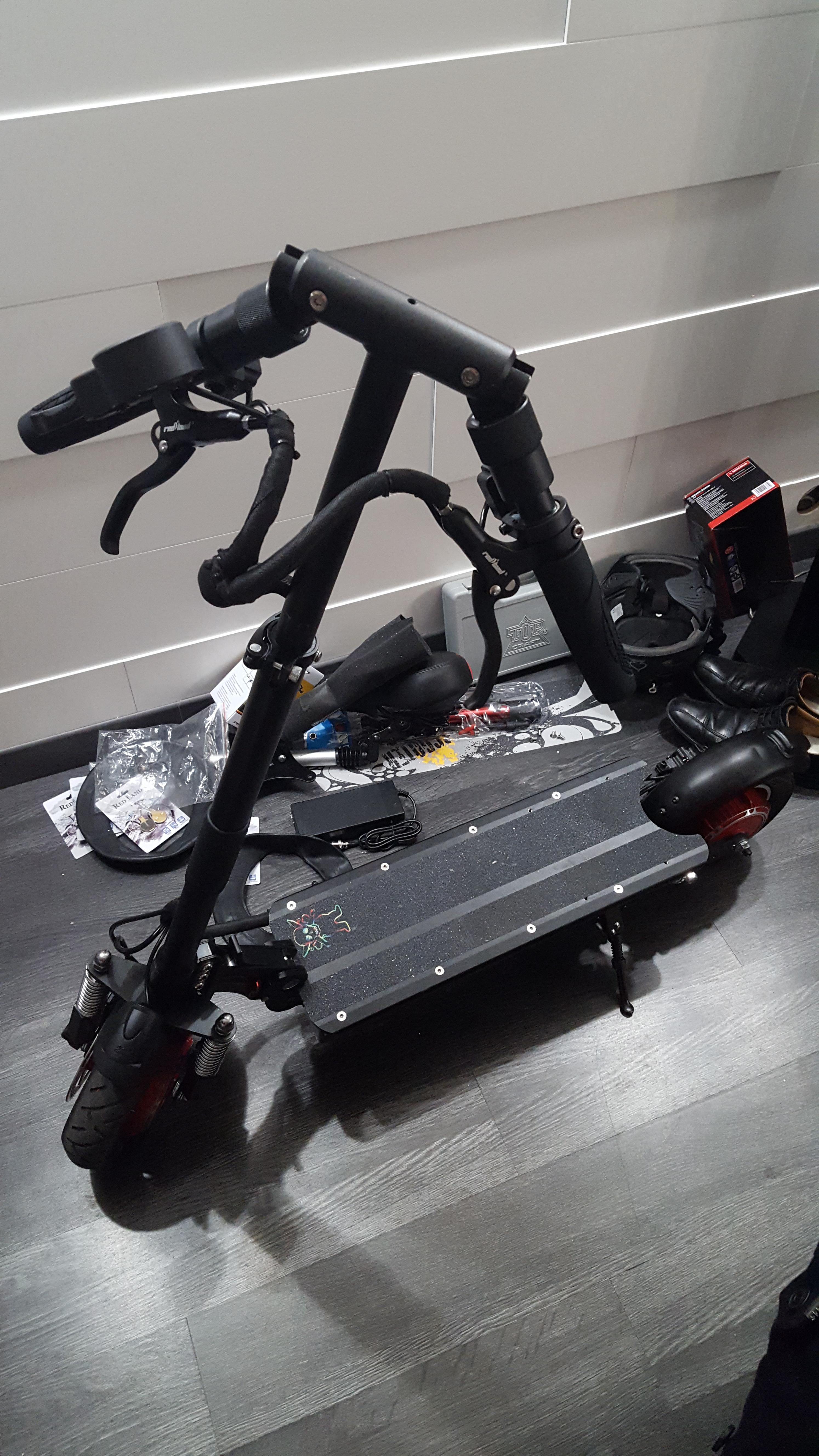

Bougrain Posté(e) le 2 mars 2017 Partager Posté(e) le 2 mars 2017 il y a 20 minutes, 0rsa a dit : 4h seulement après 30bornes en poussant bien ? Bizarre la! Oui, c'est pour ça que je pense à un mauvais contact dans le deck. Là, avec le chargeur la jauge est pleine et il affiche 57.7V avec le voyant rouge; et chargeur débranché 57.4V . Citer Lien vers le commentaire https://www.espritroue.fr/topic/1890-aqiho-double-drive/page/22/#findComment-41958 Partager sur d’autres sites More sharing options...
KAL Posté(e) le 2 mars 2017 Partager Posté(e) le 2 mars 2017 Bougrain et Momote avez-vous essayé de gonfler les roue? Si oui est-ce que la pression tient au niveau du mano? Moi qd je veux gonfler qd je branche le tuyau la pression baisse au niveau du mano donc impossible de gonfler à 1 pression précise... Citer Lien vers le commentaire https://www.espritroue.fr/topic/1890-aqiho-double-drive/page/22/#findComment-41976 Partager sur d’autres sites More sharing options...
jejegarcia Posté(e) le 2 mars 2017 Partager Posté(e) le 2 mars 2017 il y a une heure, Bougrain a dit : Oui, c'est pour ça que je pense à un mauvais contact dans le deck. Là, avec le chargeur la jauge est pleine et il affiche 57.7V avec le voyant rouge; et chargeur débranché 57.4V . tu l'as bien laissé en charge jusqu'au voyant vert ? car 30 kms à fond tu as forcément vidée complètement la batterie surtout avec des cotes très énergivores et ton poids ! Et chargé en 4h c'est possible ! tu as un chargeur combien d'ampères ? Citer Lien vers le commentaire https://www.espritroue.fr/topic/1890-aqiho-double-drive/page/22/#findComment-41987 Partager sur d’autres sites More sharing options...
Bougrain Posté(e) le 2 mars 2017 Partager Posté(e) le 2 mars 2017 J'ai ça. Envoyé de mon iPhone en utilisant Tapatalk Citer Lien vers le commentaire https://www.espritroue.fr/topic/1890-aqiho-double-drive/page/22/#findComment-41995 Partager sur d’autres sites More sharing options...
