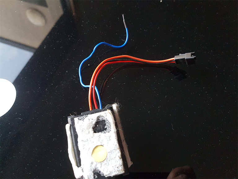

0rsa Posté(e) le 7 mars 2017 Auteur Partager Posté(e) le 7 mars 2017 Voilà l'alarme : J'aurai tendance à dire que c'est le fil bleu qui communique avec la télécommande mais sans certitude. L'alarme est visible sans ouvrir le deck, elle est collée à l'extérieur du deck à l'arrière. Il faudrait essayer de voir si ça fonctionne tout de suite quand tu pointes le câble bleu. Citer Lien vers le commentaire https://www.espritroue.fr/topic/1890-aqiho-double-drive/page/26/#findComment-42616 Partager sur d’autres sites More sharing options...
bbbbtran Posté(e) le 7 mars 2017 Partager Posté(e) le 7 mars 2017 Bonjour Orsa, Vu que tous les autres boutons semblent bien fonctionner à qqs mètres. Du coup, j'en déduis que c'est pas un pb de com' entre 'télécommande & module d'anti-vol'. Pour 'flash ou éclair', je pense qu'il y a une erreur de traduction ds 'user guide' & qu'il faut bien appuyer 2 fois sur ce bouton pour entendre 'bip' Citer Lien vers le commentaire https://www.espritroue.fr/topic/1890-aqiho-double-drive/page/26/#findComment-42617 Partager sur d’autres sites More sharing options...
0rsa Posté(e) le 7 mars 2017 Auteur Partager Posté(e) le 7 mars 2017 Si ça fonctionne systématiquement à chaque fois que tu presses deux fois, c'est sans doute ça oui. @KAL une fois ça suffit toi ? Moi c'est le cas, peut-être une configuration différente des télécommandes. Elle est comme sur ma photo première page ta télécommande @bbbbtran ? Citer Lien vers le commentaire https://www.espritroue.fr/topic/1890-aqiho-double-drive/page/26/#findComment-42618 Partager sur d’autres sites More sharing options...

bbbbtran Posté(e) le 7 mars 2017 Partager Posté(e) le 7 mars 2017 Suite tests, je confirme pour '2 coups' J'ai une autre question concernant méthode de recharge. Faut-il absolument débrancher le chargeur au bout d'une hr max après 'pleine recharge' ? Autrement dit, est-ce que je peux laisser la batterie en charge par exemple des jours sans surveillance ? Citer Lien vers le commentaire https://www.espritroue.fr/topic/1890-aqiho-double-drive/page/26/#findComment-42634 Partager sur d’autres sites More sharing options...
KAL Posté(e) le 7 mars 2017 Partager Posté(e) le 7 mars 2017 (modifié) Il y a 2 heures, 0rsa a dit : Si ça fonctionne systématiquement à chaque fois que tu presses deux fois, c'est sans doute ça oui. @KAL une fois ça suffit toi ? Moi c'est le cas, peut-être une configuration différente des télécommandes. Moi il faut 2 fois avec 1 petit laps entre les 2 appuis comme bbbbtran. Par-contre moi tout fonctionne à plusieurs mètres contrairement à lui. Et j'ai la même télécommande que vous. Modifié le 7 mars 2017 par KAL Citer Lien vers le commentaire https://www.espritroue.fr/topic/1890-aqiho-double-drive/page/26/#findComment-42653 Partager sur d’autres sites More sharing options...

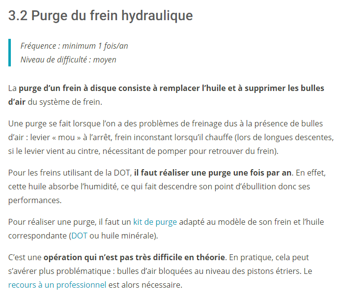

TontonMatt Posté(e) le 7 mars 2017 Partager Posté(e) le 7 mars 2017 Le 27/02/2017 à 07:49, 0rsa a dit : @TontonMatt un système hydraulique, ça s'entretient avec une purge du système notamment. Normalement, une fois par an, plus si le système est de faible qualité avec des infiltrations d'air. Si tu ne sais pas purger, il faudra payer un professionnel pour le faire. C'est pour cette raison que je déconseille le freinage hydraulique aux non initiés car il est bien plus facile pour un néophyte d'ajuster un frein mécanique qui perdrait en efficacité au fil du temps plutôt que d'entretenir un système hydraulique soi-même. Si vous n'avez pas peur de purger ou d'aller voir un professionnel, le freinage hydraulique reste une bonne option, surtout sur la Kwheel qui semble discret. Sur l'Aqiho, le freinage hydraulique embarque un gros ABS moche qui ne fonctionne pas et ne semble pas qualitatif. https://www.probikesupport.com/freins-disque-entretiens/ Merci pour vos conseils ! je suis parti finalement sur doubles freins hydrauliques, Kylin le fait au même prix. au final, avec la remise "esprit roue" (merci les gars au passage ! ), avec un taux de change apparemment avantageux, on touche la Kwheel double COOL, double freins hydrauliques à 1266 € !! imbattable ! je trouve cela tout à fait raisonnable vu l'engin ! petite question à la volée, savez-vous où on peut trouver le kit d'entretien des freins hydrauliques et plaquettes de rechange ? quel type d'huile utiliser ? merci !!! Citer Lien vers le commentaire https://www.espritroue.fr/topic/1890-aqiho-double-drive/page/26/#findComment-42667 Partager sur d’autres sites More sharing options...
jejegarcia Posté(e) le 7 mars 2017 Partager Posté(e) le 7 mars 2017 Super prix oui !! et ça à l'air de bonne qualité en plus ! concernant les freins hydrauliques dans n'importe quel magasins de vélo Citer Lien vers le commentaire https://www.espritroue.fr/topic/1890-aqiho-double-drive/page/26/#findComment-42671 Partager sur d’autres sites More sharing options...
Little Posté(e) le 8 mars 2017 Partager Posté(e) le 8 mars 2017 10 hours ago, TontonMatt said: Merci pour vos conseils ! je suis parti finalement sur doubles freins hydrauliques, Kylin le fait au même prix. au final, avec la remise "esprit roue" (merci les gars au passage ! ), avec un taux de change apparemment avantageux, on touche la Kwheel double COOL, double freins hydrauliques à 1266 € !! imbattable ! je trouve cela tout à fait raisonnable vu l'engin ! petite question à la volée, savez-vous où on peut trouver le kit d'entretien des freins hydrauliques et plaquettes de rechange ? quel type d'huile utiliser ? merci !!! Arf... c'est dommage je me suis enfin décidé et je vais partir sur celle-là aussi. On aurait pu essayer de voir pour une commande groupée. Ceci dit je ne suis pas pressé donc si d'autres sont interressés on pourrait tenter. Citer Lien vers le commentaire https://www.espritroue.fr/topic/1890-aqiho-double-drive/page/26/#findComment-42710 Partager sur d’autres sites More sharing options...
