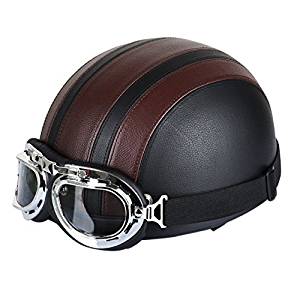

RoueLibre Posté(e) le 9 mars 2017 Partager Posté(e) le 9 mars 2017 Félicitation @moise2 Et vous avez opté pour quel type de casque ? Perso j'ai un faible pour les casques moto cross. Je vais sûrement prendre comme vous un double moteur 1000w, j'étudie encore les sources d'approvisionnement. Merci pour le retour sur les sensations de conduite @Bougrain. C'est vrai qu'on est perché haut en position débout. Citer Lien vers le commentaire https://www.espritroue.fr/topic/1890-aqiho-double-drive/page/27/#findComment-42872 Partager sur d’autres sites More sharing options...

Bougrain Posté(e) le 9 mars 2017 Partager Posté(e) le 9 mars 2017 (modifié) Il y a 2 heures, moise2 a dit : Je l'aie ! Hahahahahah !!!+++++! Yess ! Bravo ! Si tu avais eu la trot avant, tu aurais pu rattraper le livreur plus vite @RoueLibre j'ai pris un casque de vtt vintage, trouvé sur amazon pour 25€ @orsa : ok merci ça confirme tout ce que je pense/constate d'Alex. Tu crois que les pneus, chambres à air et selles sont compatibles avec la aqiho ? Modifié le 9 mars 2017 par Bougrain Citer Lien vers le commentaire https://www.espritroue.fr/topic/1890-aqiho-double-drive/page/27/#findComment-42883 Partager sur d’autres sites More sharing options...

KAL Posté(e) le 10 mars 2017 Partager Posté(e) le 10 mars 2017 (modifié) @RoueLibre J'ai pris un casque pour vtt off-road pour rester discret car je me dis qu'avec 1 casque trop typé moto ça intriguera trop la maréchaussée... Modifié le 10 mars 2017 par KAL Citer Lien vers le commentaire https://www.espritroue.fr/topic/1890-aqiho-double-drive/page/27/#findComment-42945 Partager sur d’autres sites More sharing options...
moise2 Posté(e) le 10 mars 2017 Partager Posté(e) le 10 mars 2017 Mais l'avant de ton visage est exposé ( bouche nez ) ? Citer Lien vers le commentaire https://www.espritroue.fr/topic/1890-aqiho-double-drive/page/27/#findComment-42949 Partager sur d’autres sites More sharing options...
KAL Posté(e) le 10 mars 2017 Partager Posté(e) le 10 mars 2017 Oui. Mais mon trajet n'est pas super urbain type centre-ville donc ca va. Citer Lien vers le commentaire https://www.espritroue.fr/topic/1890-aqiho-double-drive/page/27/#findComment-42956 Partager sur d’autres sites More sharing options...
