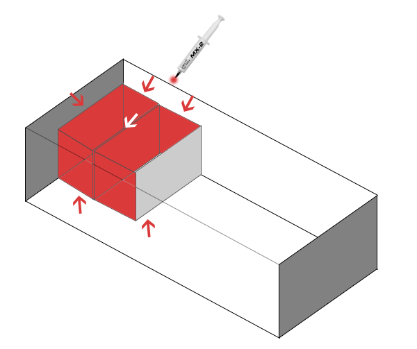

0rsa Posté(e) le 11 mars 2017 Auteur Partager Posté(e) le 11 mars 2017 Vu sur le forum russe : Citation Il y a un problème avec la surchauffe des contrôleurs: si vous optez pour une longue période contre le vent à la vitesse maximale, depuis le début de la gâchette ne répond pas à appuyer sur, 3-5 secondes après l' affichage se éteint. @Bougrain si tu termines par une forte côte, c'est probable que le problème soit identique. Ils parlent d'ajouter de la pâte thermique entre le contrôleur et les parois du deck pour que ce dernier fasse office de radiateur. Ca promet pour cet été, je pense que je vais tenter leur technique. 65g de pâte thermique ici : https://www.amazon.fr/Arctic-MX-2-Pâte-thermique-refroidissement/dp/B004YITI5M/ref=s9_simh_gw_g147_i2_r?pf_rd_m=A1X6FK5RDHNB96&pf_rd_s=&pf_rd_r=WS11HWTCDJDYK34MMDK8&pf_rd_t=36701&pf_rd_p=9fec74dd-43e9-4671-af6f-7f0ea9dc8389&pf_rd_i=desktop&th=1 Citer Lien vers le commentaire https://www.espritroue.fr/topic/1890-aqiho-double-drive/page/28/#findComment-43026 Partager sur d’autres sites More sharing options...

Bougrain Posté(e) le 11 mars 2017 Partager Posté(e) le 11 mars 2017 @orsa Logique l'histoire de la surchauffe. Et un petit pont thermique me semble être un minimum. Autre solution : petit ventilateur interne ou prise d'air extérieur Envoyé de mon iPhone en utilisant Tapatalk Citer Lien vers le commentaire https://www.espritroue.fr/topic/1890-aqiho-double-drive/page/28/#findComment-43042 Partager sur d’autres sites More sharing options...
0rsa Posté(e) le 11 mars 2017 Auteur Partager Posté(e) le 11 mars 2017 Du côté de l'entrée d'air, c'est mieux pour moi de ce côté là puisque je n'ai pas remis de joint au niveau des entrées des câbles juste sous le plateau du deck car je ne compte pas rouler avec sous la pluie, ça respire un peu. Citer Lien vers le commentaire https://www.espritroue.fr/topic/1890-aqiho-double-drive/page/28/#findComment-43043 Partager sur d’autres sites More sharing options...

Bougrain Posté(e) le 11 mars 2017 Partager Posté(e) le 11 mars 2017 Bon j'ai ouvert le deck et pu constater qu'il y a déjà de la pâte thermique partout. Ça risque de ne pas être suffisant. Donc comment imaginer une bonne prise d'aire maintenant ?Envoyé de mon iPhone en utilisant Tapatalk Citer Lien vers le commentaire https://www.espritroue.fr/topic/1890-aqiho-double-drive/page/28/#findComment-43066 Partager sur d’autres sites More sharing options...
jejegarcia Posté(e) le 11 mars 2017 Partager Posté(e) le 11 mars 2017 Mieux vaut savoir dans un premier temps ce qui coupe ? Batterie ? contrôleurs ? Moteur ? Et ensuite chercher la solution Citer Lien vers le commentaire https://www.espritroue.fr/topic/1890-aqiho-double-drive/page/28/#findComment-43068 Partager sur d’autres sites More sharing options...
0rsa Posté(e) le 11 mars 2017 Auteur Partager Posté(e) le 11 mars 2017 Ca n'est pas de la pâte thermique, c'est de l'adhésif pour que les contrôleurs ne se baladent pas dans le deck Citer Lien vers le commentaire https://www.espritroue.fr/topic/1890-aqiho-double-drive/page/28/#findComment-43069 Partager sur d’autres sites More sharing options...
Bougrain Posté(e) le 11 mars 2017 Partager Posté(e) le 11 mars 2017 il y a 15 minutes, 0rsa a dit : Ca n'est pas de la pâte thermique, c'est de l'adhésif pour que les contrôleurs ne se baladent pas dans le deck Ha oui ? ça se ressemble beaucoup en tout cas; et il y en a un peu partout. Vraiment pas évident d'y trouver la place pour la pâte thermique... à moins de tout noyer dedans. Sinon, la caisse est métallique et très épaisse, je ne sais pas si je vais oser la percer. @orsa penses-tu que deux trous juste sous le deck, un à droite et un à gauche pourraient suffire à une circulation d'air ? Et quel diamètre ? Cet endroit serait peut être judicieux afin d'éviter l'eau de s'infiltrer trop rapidement, puisqu'il est protégé par le deck. Franchement je vais peut-être attendre de retomber en panne avant de faire de ma chambre à contrôleur un morceau de gruyère. Citer Lien vers le commentaire https://www.espritroue.fr/topic/1890-aqiho-double-drive/page/28/#findComment-43072 Partager sur d’autres sites More sharing options...
