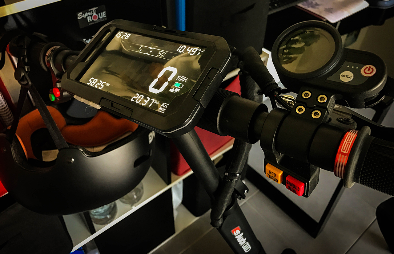

bbbbtran Posté(e) le 12 mars 2017 Partager Posté(e) le 12 mars 2017 Bonjour, J'ai une question sur l'ergonomie du guidon à savoir: Comment faire pour intervertir position de poignée de frein gauche ( ou arrière ) avec contrôle des feux & avertisseur sonore qui fait mal à la main sans gant ? Et ce sans retirer le grip Merci d'avance pour réponse Citer Lien vers le commentaire https://www.espritroue.fr/topic/1890-aqiho-double-drive/page/29/#findComment-43126 Partager sur d’autres sites More sharing options...
0rsa Posté(e) le 12 mars 2017 Auteur Partager Posté(e) le 12 mars 2017 Tu baisses le guidon au minimum pour avoir le plus de jeu possible dans les différents câbles. Tu peux peux-être t'en sortir sans retirer le gaine protège ces derniers, sans certitude, sinon ça se remet assez facilement. Ensuite il faut tout retirer pour remettre dans le bon ordre, en dévissant les vis de fixation du contrôle et du frein. Par contre, le gip risque d'en prendre un coup en le retirant avec pour conséquence qu'il ne serait plus aussi bien fixé qu'à l'origine. Citer Lien vers le commentaire https://www.espritroue.fr/topic/1890-aqiho-double-drive/page/29/#findComment-43128 Partager sur d’autres sites More sharing options...
bbbbtran Posté(e) le 12 mars 2017 Partager Posté(e) le 12 mars 2017 Donc méthode avec dépose du grip ;((( Citer Lien vers le commentaire https://www.espritroue.fr/topic/1890-aqiho-double-drive/page/29/#findComment-43131 Partager sur d’autres sites More sharing options...
0rsa Posté(e) le 12 mars 2017 Auteur Partager Posté(e) le 12 mars 2017 Pas de miracle pour pouvoir inverser l'ordre malheureusement Citer Lien vers le commentaire https://www.espritroue.fr/topic/1890-aqiho-double-drive/page/29/#findComment-43132 Partager sur d’autres sites More sharing options...

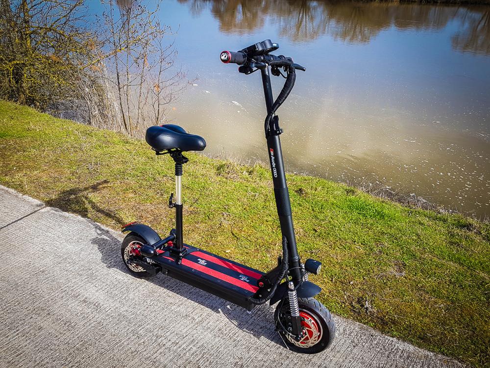

KAL Posté(e) le 12 mars 2017 Partager Posté(e) le 12 mars 2017 Vous trouvez pas qu'à l'avant les amortisseurs servent à rien? Je veux dire, quand j'appuie sur l'avant ça pompe pas du tout ces ressorts... Citer Lien vers le commentaire https://www.espritroue.fr/topic/1890-aqiho-double-drive/page/29/#findComment-43162 Partager sur d’autres sites More sharing options...

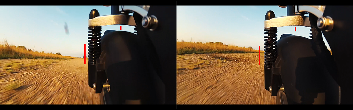

0rsa Posté(e) le 12 mars 2017 Auteur Partager Posté(e) le 12 mars 2017 Ils sont du même type que ceux de la S3. Quand tu essaies d'appuyer toi-même dessus, tu as l'impressions qu'ils sont dures et ne servent à rien mais quand tu roules et que la trottinette prend des chocs, elles ne sont pas inutiles, cf. un comparatif que j'avais extrait de ma vidéo : Citer Lien vers le commentaire https://www.espritroue.fr/topic/1890-aqiho-double-drive/page/29/#findComment-43165 Partager sur d’autres sites More sharing options...

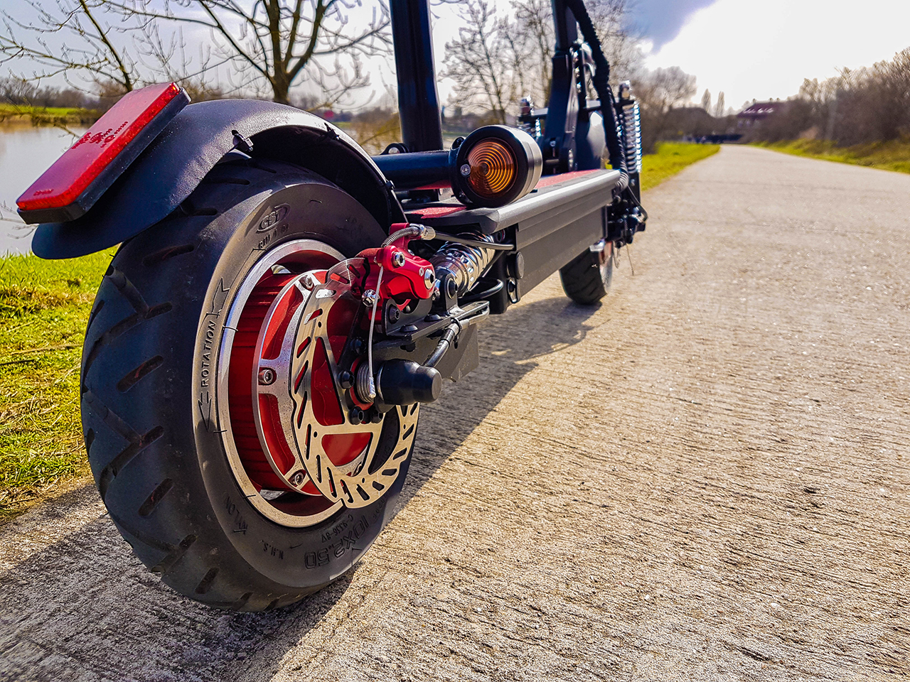

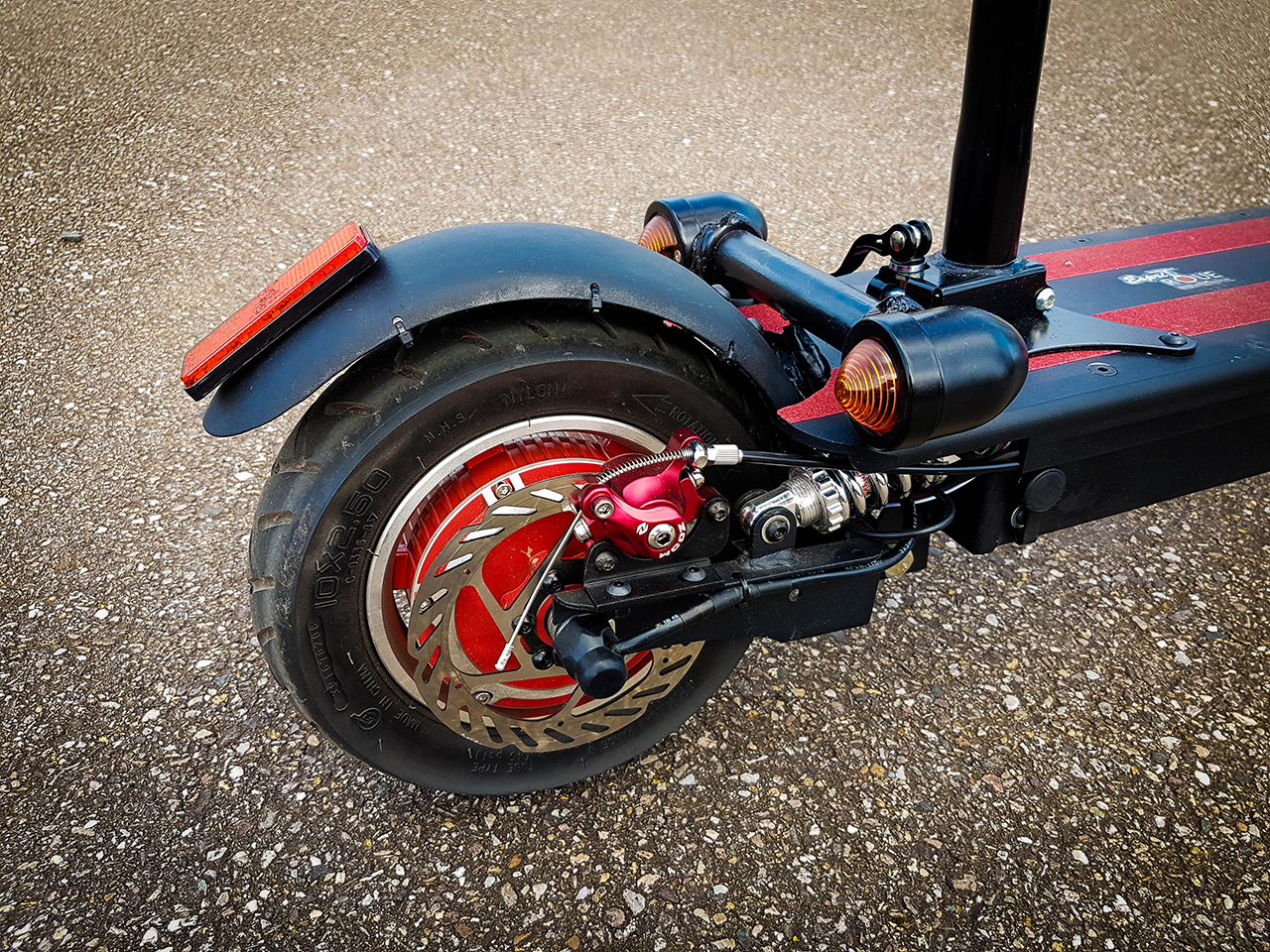

KAL Posté(e) le 12 mars 2017 Partager Posté(e) le 12 mars 2017 Ok alors! merci Orsa ça me rassure! Par-contre fais gaffe ton pneu arrière est à l'envers...Tu devrais le remettre dans le bon sens de rotation suite à ton changement de côté de frein. Citer Lien vers le commentaire https://www.espritroue.fr/topic/1890-aqiho-double-drive/page/29/#findComment-43168 Partager sur d’autres sites More sharing options...

bbbbtran Posté(e) le 12 mars 2017 Partager Posté(e) le 12 mars 2017 2 hours ago, KAL said: Ok alors! merci Orsa ça me rassure! Par-contre fais gaffe ton pneu arrière est à l'envers...Tu devrais le remettre dans le bon sens de rotation suite à ton changement de côté de frein. Ma 'aqiho' est arrivée avec aussi pneu arrière montée à l'envers selon sens indiqué sur pneu Est-ce vraiment critque que ça soit dans sens indiqué ? Si oui, comme ce sera la 1ère fois que je tente démontage de cette roue. Y-a-t-il des précautions à prendre pour éviter mauvaise surprise ? Merci d'avance pour aide Citer Lien vers le commentaire https://www.espritroue.fr/topic/1890-aqiho-double-drive/page/29/#findComment-43193 Partager sur d’autres sites More sharing options...
