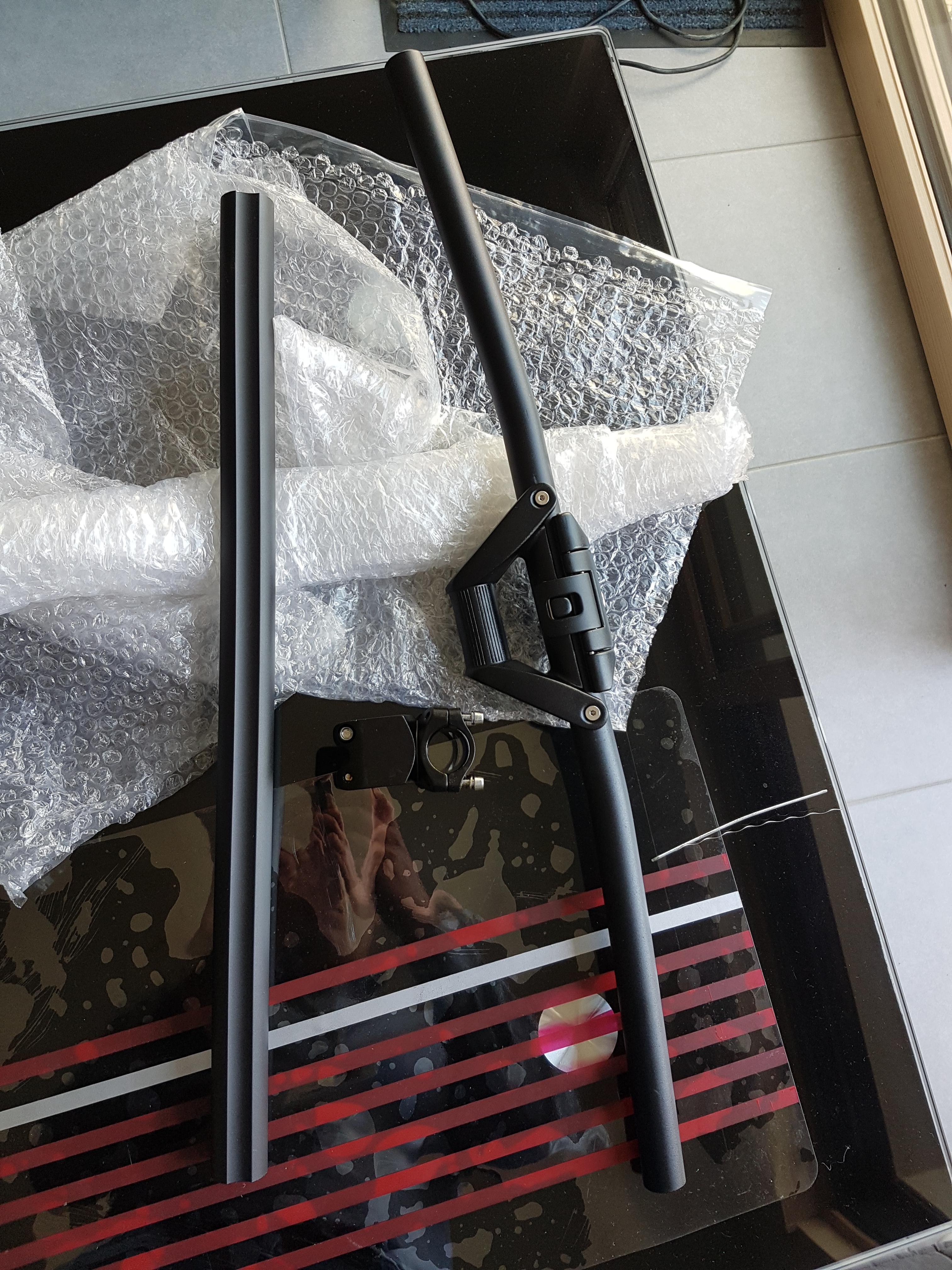

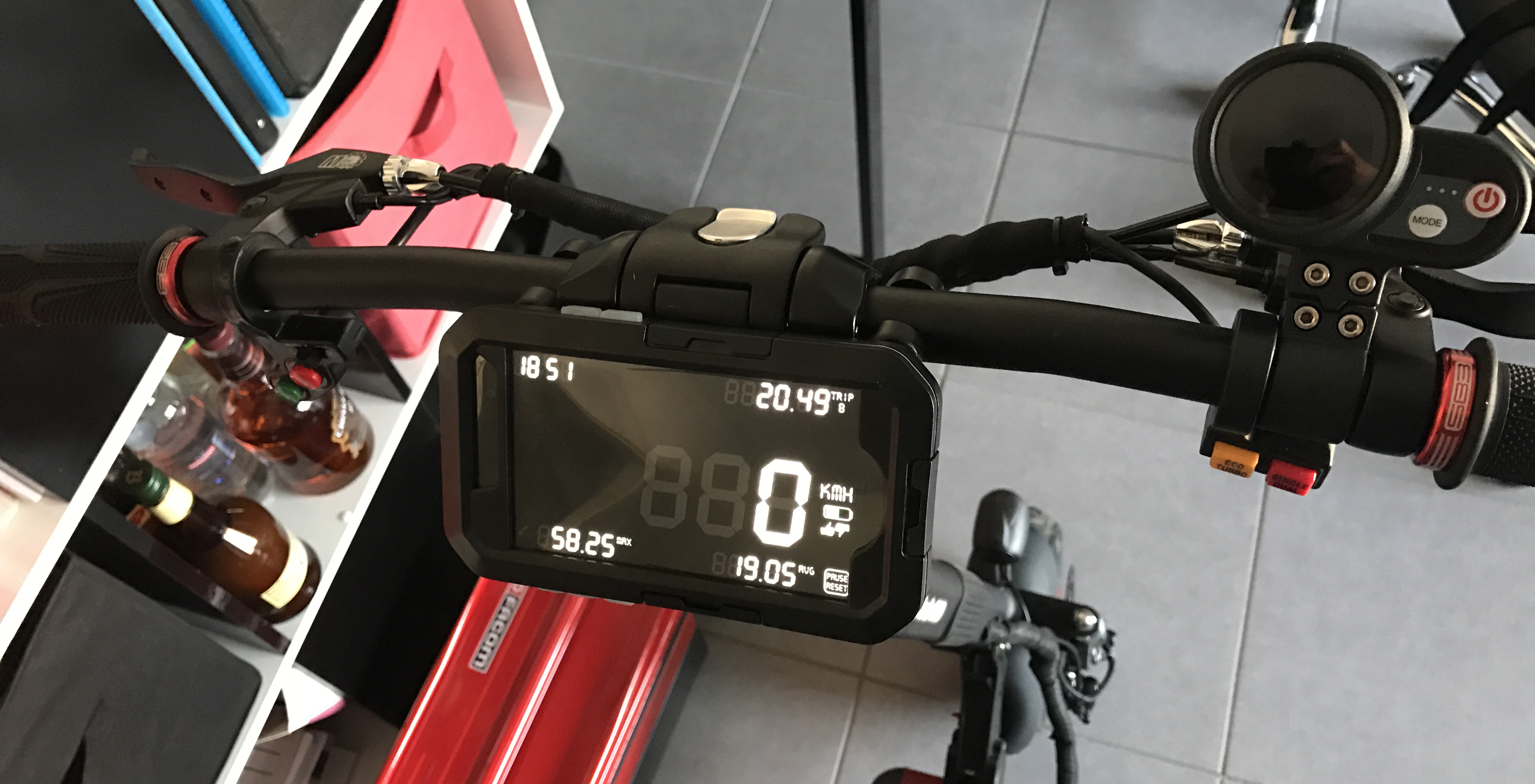

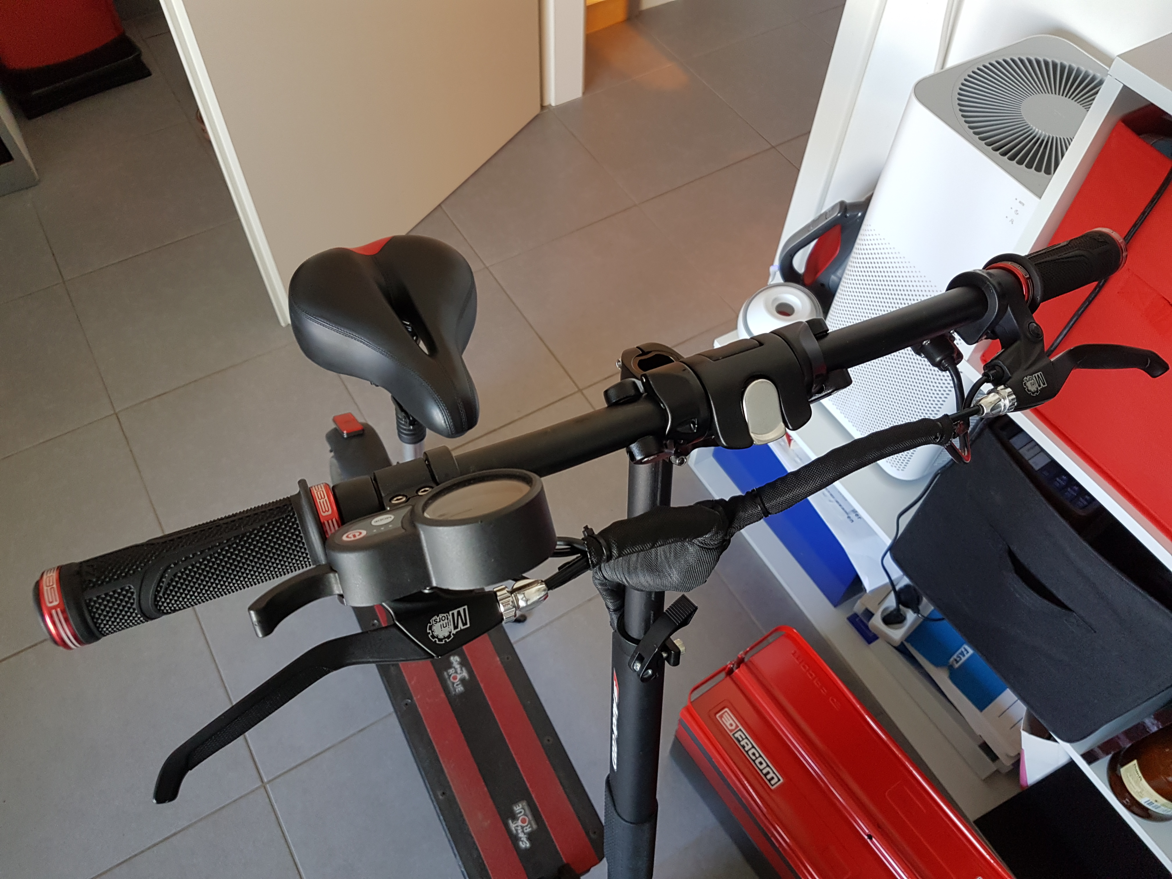

0rsa Posté(e) le 28 mars 2017 Auteur Partager Posté(e) le 28 mars 2017 Guidon reçu, montée dans la foulée, ça va assez vite, bon par contre, je pense qu'il faut enlever les gaines pour faire ça bien, moi je l'ai pas fait mais je vais devoir les réajuster proprement Il est un poil plus large, si vous avez l'habitude d'avoir le guidon monté à fond et que la gaine est bien tendue, ça peut peut-être problématique et vous aurez peut-être besoin de tirer un peu de longueur en ouvrant le deck mais rien d'impossible. Vous pouvez l'ajuster comme vous voulez, soit vous le mettez bien vers l'avant, soit vous le mettez vers le haut et vous gagnerez en hauteur totale par rapport au guidon de série. 1 1 Citer Lien vers le commentaire https://www.espritroue.fr/topic/1890-aqiho-double-drive/page/37/#findComment-45084 Partager sur d’autres sites More sharing options...

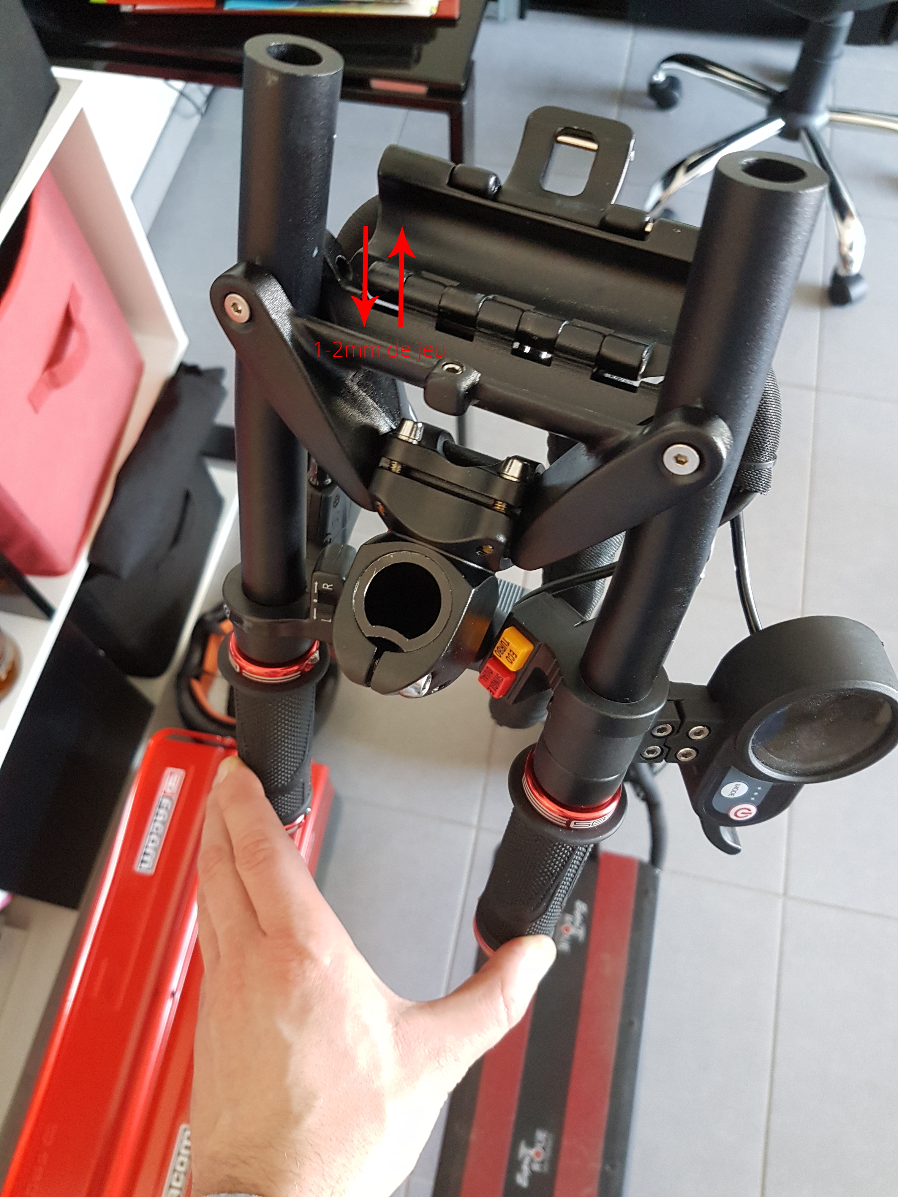

0rsa Posté(e) le 28 mars 2017 Auteur Partager Posté(e) le 28 mars 2017 @Little T'as bien fait de poser la question, j'ai un jeu de 2mm côté gauche de haut en bas. En tirant ou en poussant le guidon, ça ne bouge pas, ça ne devrait pas m'impacter en position assise mais debout, peut-être que vous avez tendance à tirer le guidon vers le haut. A savoir que c'est exactement le même système pour la Dualtron, seule la colonne et la petite pièce de support (qui n'est pas responsable du jeu) changent. Citer Lien vers le commentaire https://www.espritroue.fr/topic/1890-aqiho-double-drive/page/37/#findComment-45088 Partager sur d’autres sites More sharing options...
0rsa Posté(e) le 28 mars 2017 Auteur Partager Posté(e) le 28 mars 2017 Je pense qu'on mettant un petit joint entre le tube et la fermeture, c'est possible de ne plus avoir de jeu du tout, je vais voir ce que j'ai en stock à ce niveau là. Citer Lien vers le commentaire https://www.espritroue.fr/topic/1890-aqiho-double-drive/page/37/#findComment-45089 Partager sur d’autres sites More sharing options...
Little Posté(e) le 28 mars 2017 Partager Posté(e) le 28 mars 2017 C'est ce que j'étais en train de me dire ! Un demi-tube en plastique Citer Lien vers le commentaire https://www.espritroue.fr/topic/1890-aqiho-double-drive/page/37/#findComment-45090 Partager sur d’autres sites More sharing options...
0rsa Posté(e) le 28 mars 2017 Auteur Partager Posté(e) le 28 mars 2017 Ok, j'ai mis un joint en caoutchouc que j'avais dans un des supports pour camera gopro Ca fait le taff! Citer Lien vers le commentaire https://www.espritroue.fr/topic/1890-aqiho-double-drive/page/37/#findComment-45093 Partager sur d’autres sites More sharing options...

0rsa Posté(e) le 28 mars 2017 Auteur Partager Posté(e) le 28 mars 2017 Je ne sais pas, pour ma part c'était principalement un caprice au niveau du look que je trouve mieux fini et plus qualitatif que le guidon d'origine. Si le jeu vous dérange au niveau des poignées du guidon d'origine, ça ne bouge plus du tout avec le rajout du petit joint donc ça peut être worth it. Il est plus large, on a les bras un poil plus écartés à la conduite. J'aime bien, ça correspond bien à ma largeur d'épaule. Au niveau du pliage, pour moi c'est en dessous du guidon d'origine car les deux tubes ont tendance à vouloir remonter vers le haut, il faudrait presque un élastique pour les tenir pliés bien parallèles. Vérifiez bien aussi si les câbles du guidon ne sont pas trop tendus à la hauteur de guidon où vous l'utilisez car il faudra sûrement plus de jeu dans les câbles, comme je vous l'expliquais, et là ça serait tout de suite un peu plus chiant. Donc vaut-il le coup ? C'est selon vous. Pour, moi c'est nice to have, pas must to have. Pas de photo de la trottinette repliée, j'ai fixé mon porte smartphone qui m'empêche d'ouvrir facilement le guidon en deux (je ne le replie jamais pour ma part) Citer Lien vers le commentaire https://www.espritroue.fr/topic/1890-aqiho-double-drive/page/37/#findComment-45118 Partager sur d’autres sites More sharing options...
