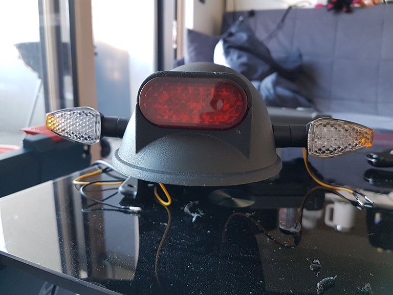

0rsa Posté(e) le 10 juin 2017 Auteur Partager Posté(e) le 10 juin 2017 1 Citer Lien vers le commentaire https://www.espritroue.fr/topic/1890-aqiho-double-drive/page/46/#findComment-55534 Partager sur d’autres sites More sharing options...
Erwanrcx Posté(e) le 10 juin 2017 Partager Posté(e) le 10 juin 2017 [mention=1]0rsa[/mention] très très sympa le résultat ! C'est ce genre de clignotant que tu as mis ? Citer Lien vers le commentaire https://www.espritroue.fr/topic/1890-aqiho-double-drive/page/46/#findComment-55536 Partager sur d’autres sites More sharing options...
0rsa Posté(e) le 11 juin 2017 Auteur Partager Posté(e) le 11 juin 2017 Yep, c'est bien ceux là J'ai apprécié le fait que la lumière soit légèrement visible à l'arrière du clignotant Citer Lien vers le commentaire https://www.espritroue.fr/topic/1890-aqiho-double-drive/page/46/#findComment-55574 Partager sur d’autres sites More sharing options...
