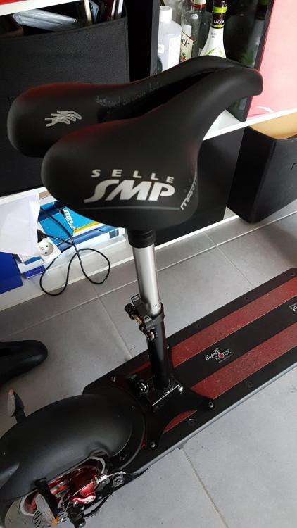

0rsa Posté(e) le 27 juin 2017 Auteur Partager Posté(e) le 27 juin 2017 Prenez soin de vos fesses 1 Citer Lien vers le commentaire https://www.espritroue.fr/topic/1890-aqiho-double-drive/page/48/#findComment-58630 Partager sur d’autres sites More sharing options...
themroizo Posté(e) le 27 juin 2017 Partager Posté(e) le 27 juin 2017 Tu as un lien pour cette selle ? Celle d'origine me file des fourmis à mon service 3 pièces, c'est particulièrement désagréable. Citer Lien vers le commentaire https://www.espritroue.fr/topic/1890-aqiho-double-drive/page/48/#findComment-58639 Partager sur d’autres sites More sharing options...
0rsa Posté(e) le 27 juin 2017 Auteur Partager Posté(e) le 27 juin 2017 @themroizo c'est celle-ci : https://www.amazon.fr/gp/product/B006L23EMW/ref=oh_aui_detailpage_o00_s00?ie=UTF8&psc=1 Par contre, je ne peux pas encore te faire de feedback niveau confort, il faut que je la teste Il semble également que la selle parfaite dépende du postérieur de chacun, et qu'il n'y ait pas un modèle universel adapté pour tous Compliqué tout ça quoi Citer Lien vers le commentaire https://www.espritroue.fr/topic/1890-aqiho-double-drive/page/48/#findComment-58644 Partager sur d’autres sites More sharing options...

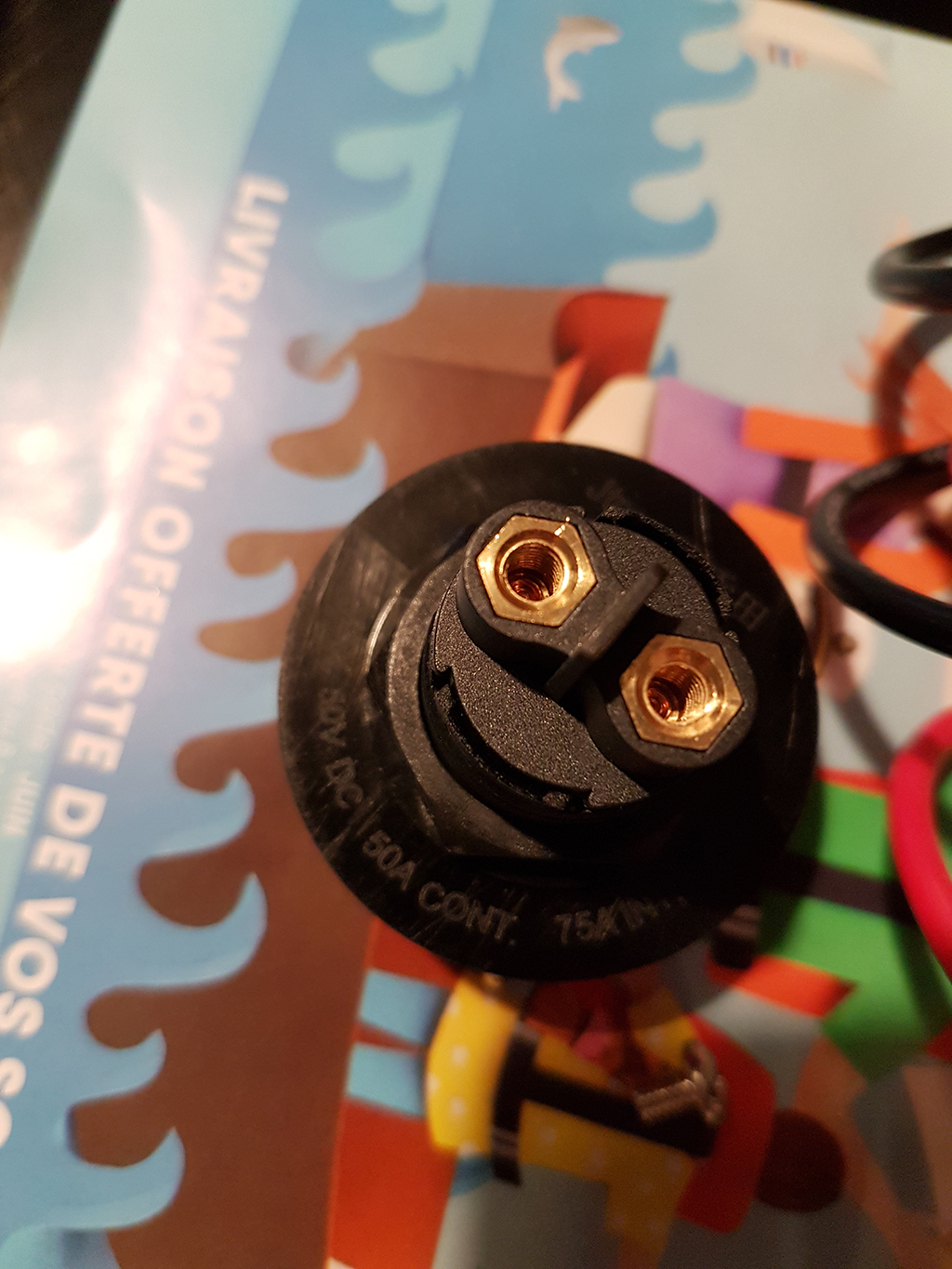

0rsa Posté(e) le 29 juin 2017 Auteur Partager Posté(e) le 29 juin 2017 @Erwanrcx interrupteur reçu, le diamètre de la fixation est de 20mm 1 Citer Lien vers le commentaire https://www.espritroue.fr/topic/1890-aqiho-double-drive/page/48/#findComment-59103 Partager sur d’autres sites More sharing options...
Erwanrcx Posté(e) le 29 juin 2017 Partager Posté(e) le 29 juin 2017 Bien ! C'est pas mal finalement Citer Lien vers le commentaire https://www.espritroue.fr/topic/1890-aqiho-double-drive/page/48/#findComment-59104 Partager sur d’autres sites More sharing options...
sonkenn Posté(e) le 29 juin 2017 Partager Posté(e) le 29 juin 2017 il y a 28 minutes, 0rsa a dit : @Erwanrcx interrupteur reçu, le diamètre de la fixation est de 20mm Tu penses le positionner ou? Citer Lien vers le commentaire https://www.espritroue.fr/topic/1890-aqiho-double-drive/page/48/#findComment-59109 Partager sur d’autres sites More sharing options...
0rsa Posté(e) le 29 juin 2017 Auteur Partager Posté(e) le 29 juin 2017 @sonkenn à côté de la prise de charge Citer Lien vers le commentaire https://www.espritroue.fr/topic/1890-aqiho-double-drive/page/48/#findComment-59110 Partager sur d’autres sites More sharing options...

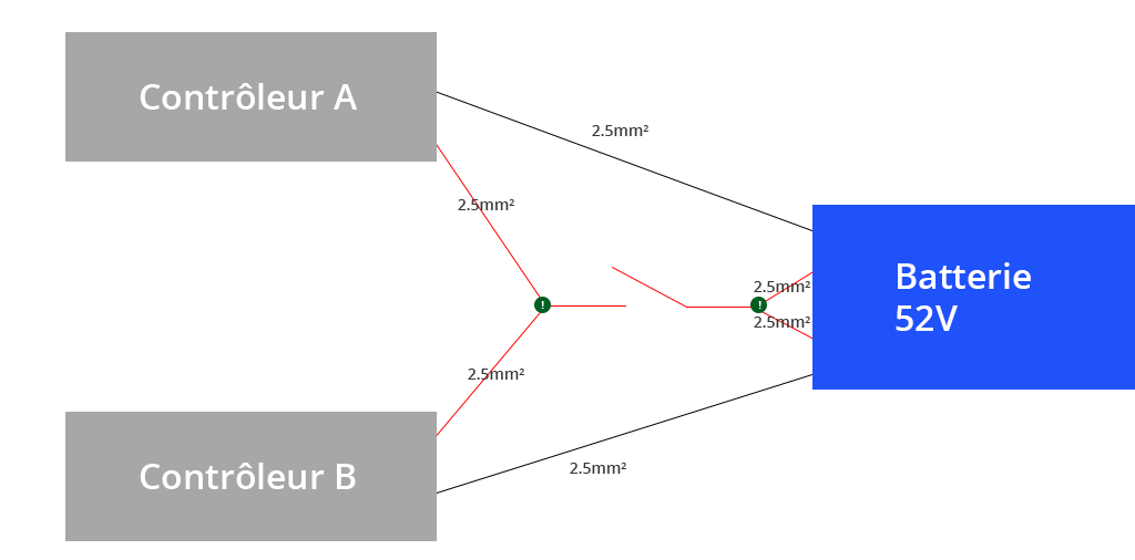

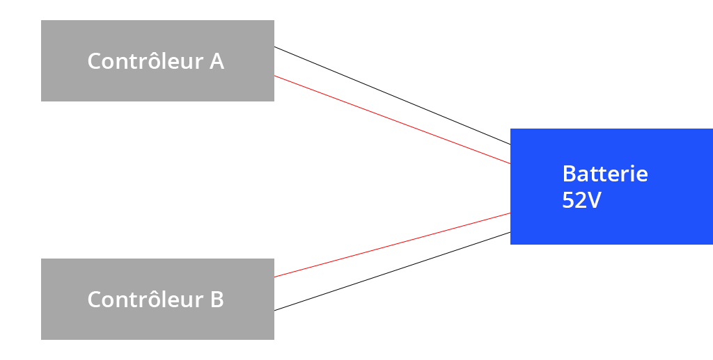

0rsa Posté(e) le 1 juillet 2017 Auteur Partager Posté(e) le 1 juillet 2017 Bon la pose de l'interrupteur s'avère plus délicate que prévu Il y a deux sorties au niveau de la batterie, une pour chaque contrôleur, câble en 2.5mm² Si je pose un interrupteur pour couper les deux contrôleurs, l'interrupteur va prendre l'intensité cumulée des deux contrôleurs. Avec l'interrupteur, ça donnerait ça : Mes inquiétudes se portent au niveau deux points verts, j'ai peur de créer deux points de forte chaleur. @Erwanrcx @Techos78 @sonkenn Je serai volontiers preneur de vos conseils / avis à ce sujet Citer Lien vers le commentaire https://www.espritroue.fr/topic/1890-aqiho-double-drive/page/48/#findComment-59384 Partager sur d’autres sites More sharing options...
