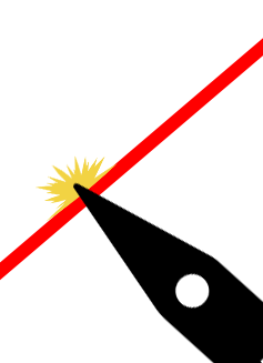

0rsa Posté(e) le 1 juillet 2017 Auteur Partager Posté(e) le 1 juillet 2017 Oui, je comptais bosser avec l'interrupteur ouvert, clairement. C'est surtout au moment où je vais ouvrir le circuit en coupant avec une pince métallique, je me dis qu'elle est susceptible de faire passer le courant entre le fil que je vais sectionner au moment de la coupe. Un coup sec et propre quoi, ça devrait être tellement rapide que ce phénomène ne devrait pas se produire. Citer Lien vers le commentaire https://www.espritroue.fr/topic/1890-aqiho-double-drive/page/49/#findComment-59394 Partager sur d’autres sites More sharing options...
Erwanrcx Posté(e) le 1 juillet 2017 Partager Posté(e) le 1 juillet 2017 Ça devrait être raisonnable , peut-être juste à la connexion, du coup ouvre le contact de l'interrupteur comme ça, ça ne moustachera quand tu visseras les cosses... ( petit arc juste pour charger les condos et autres circuits ) Citer Lien vers le commentaire https://www.espritroue.fr/topic/1890-aqiho-double-drive/page/49/#findComment-59395 Partager sur d’autres sites More sharing options...
0rsa Posté(e) le 1 juillet 2017 Auteur Partager Posté(e) le 1 juillet 2017 @Erwanrcx pour illustrer mes propos : Citer Lien vers le commentaire https://www.espritroue.fr/topic/1890-aqiho-double-drive/page/49/#findComment-59396 Partager sur d’autres sites More sharing options...
Erwanrcx Posté(e) le 1 juillet 2017 Partager Posté(e) le 1 juillet 2017 Tant que les moteurs sont off, le courant n'est pas élevé dans les fils Citer Lien vers le commentaire https://www.espritroue.fr/topic/1890-aqiho-double-drive/page/49/#findComment-59397 Partager sur d’autres sites More sharing options...
