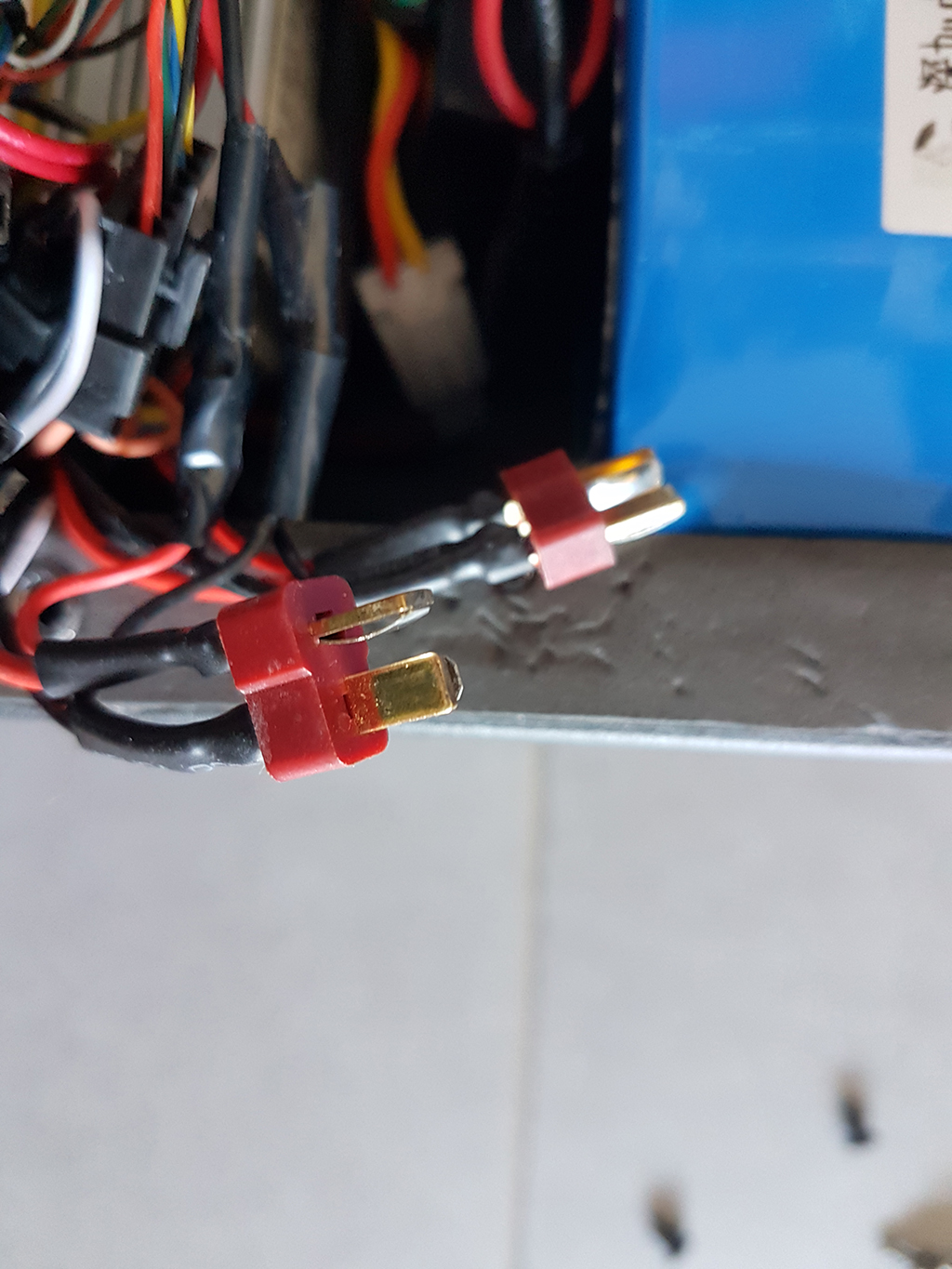

0rsa Posté(e) le 5 juillet 2017 Auteur Partager Posté(e) le 5 juillet 2017 Après discussion avec Erwanrcx, il y a une forte probabilité pour que cette surconsommation ne vienne pas de la trottinette mais plutôt de la batterie directement. Pour l'instant, j'ai tout mis en stand by, l'objectif est de débrancher les contrôleurs pour constater si la perte est toujours la même (3.1V en 3 jours) mais les connecteurs des contrôleurs ne me rassurent pas et j'ai commandé des gants isolants pour faire les choses dans les règles. Erwan m'a expliqué qu'il n'y avait normalement pas de risque avec les mains sèches, mais ayant vu et entendu des bonnes "chataignes" lors du branchement de la batterie d'autres engins, je préfère prendre mes précautions et ils me seront de toute façon toujours utiles. Affaire à suivre donc. Citer Lien vers le commentaire https://www.espritroue.fr/topic/1890-aqiho-double-drive/page/50/#findComment-60207 Partager sur d’autres sites More sharing options...
0rsa Posté(e) le 5 juillet 2017 Auteur Partager Posté(e) le 5 juillet 2017 Bon en fait, je suis bête, j'avais pas pensé au Charge Doctor pour évaluer la tension sans avoir à rebrancher les contrôleurs. Connecteurs débranchés Je fais une pleine charge, verdict demain soir Citer Lien vers le commentaire https://www.espritroue.fr/topic/1890-aqiho-double-drive/page/50/#findComment-60208 Partager sur d’autres sites More sharing options...
Erwanrcx Posté(e) le 5 juillet 2017 Partager Posté(e) le 5 juillet 2017 Hello @0rsa je te confirme que tu ne risque rien après avoir connecté et déconnecté mes contrôleur plusieurs fois aujourd'hui Citer Lien vers le commentaire https://www.espritroue.fr/topic/1890-aqiho-double-drive/page/50/#findComment-60209 Partager sur d’autres sites More sharing options...
0rsa Posté(e) le 5 juillet 2017 Auteur Partager Posté(e) le 5 juillet 2017 @Erwanrcx même pas une petite étincelle au rebranchement ? Citer Lien vers le commentaire https://www.espritroue.fr/topic/1890-aqiho-double-drive/page/50/#findComment-60210 Partager sur d’autres sites More sharing options...
Erwanrcx Posté(e) le 5 juillet 2017 Partager Posté(e) le 5 juillet 2017 Si, ça arc un peu Citer Lien vers le commentaire https://www.espritroue.fr/topic/1890-aqiho-double-drive/page/50/#findComment-60211 Partager sur d’autres sites More sharing options...
0rsa Posté(e) le 5 juillet 2017 Auteur Partager Posté(e) le 5 juillet 2017 Mains nues mode Mac Gyver? Citer Lien vers le commentaire https://www.espritroue.fr/topic/1890-aqiho-double-drive/page/50/#findComment-60212 Partager sur d’autres sites More sharing options...
themroizo Posté(e) le 5 juillet 2017 Partager Posté(e) le 5 juillet 2017 Ca "arc" toujours aussi un peu lorsque je branche le connecteur pour recharger sur ma kwheel. Citer Lien vers le commentaire https://www.espritroue.fr/topic/1890-aqiho-double-drive/page/50/#findComment-60220 Partager sur d’autres sites More sharing options...
En_Zion_La Posté(e) le 5 juillet 2017 Partager Posté(e) le 5 juillet 2017 Le 05/07/2017 à 16:21, 0rsa a dit : Mains nues mode Mac Gyver?Il faut brancher le chargeur au secteur en premier puis connecter le chargeur à la trott'. Pour débrancher, d'abord la trott' puis le chargeur au secteur... si tu ne le fait pas dans cette ordre tu crées effectivement des arcs. Citer Lien vers le commentaire https://www.espritroue.fr/topic/1890-aqiho-double-drive/page/50/#findComment-60221 Partager sur d’autres sites More sharing options...
0rsa Posté(e) le 5 juillet 2017 Auteur Partager Posté(e) le 5 juillet 2017 Le 05/07/2017 à 17:08, En_Zion_La a dit : Il faut brancher le chargeur en premier puis connecter le chargeur à la trott'. Pour débrancher, d'abord la trott' puis le chargeur au secteur... si tu ne le fait pas dans cette ordre tu crées effectivement des arcs. Développer On parle des connecteurs batterie <> contrôleurs, pas du chargeur Citer Lien vers le commentaire https://www.espritroue.fr/topic/1890-aqiho-double-drive/page/50/#findComment-60223 Partager sur d’autres sites More sharing options...
