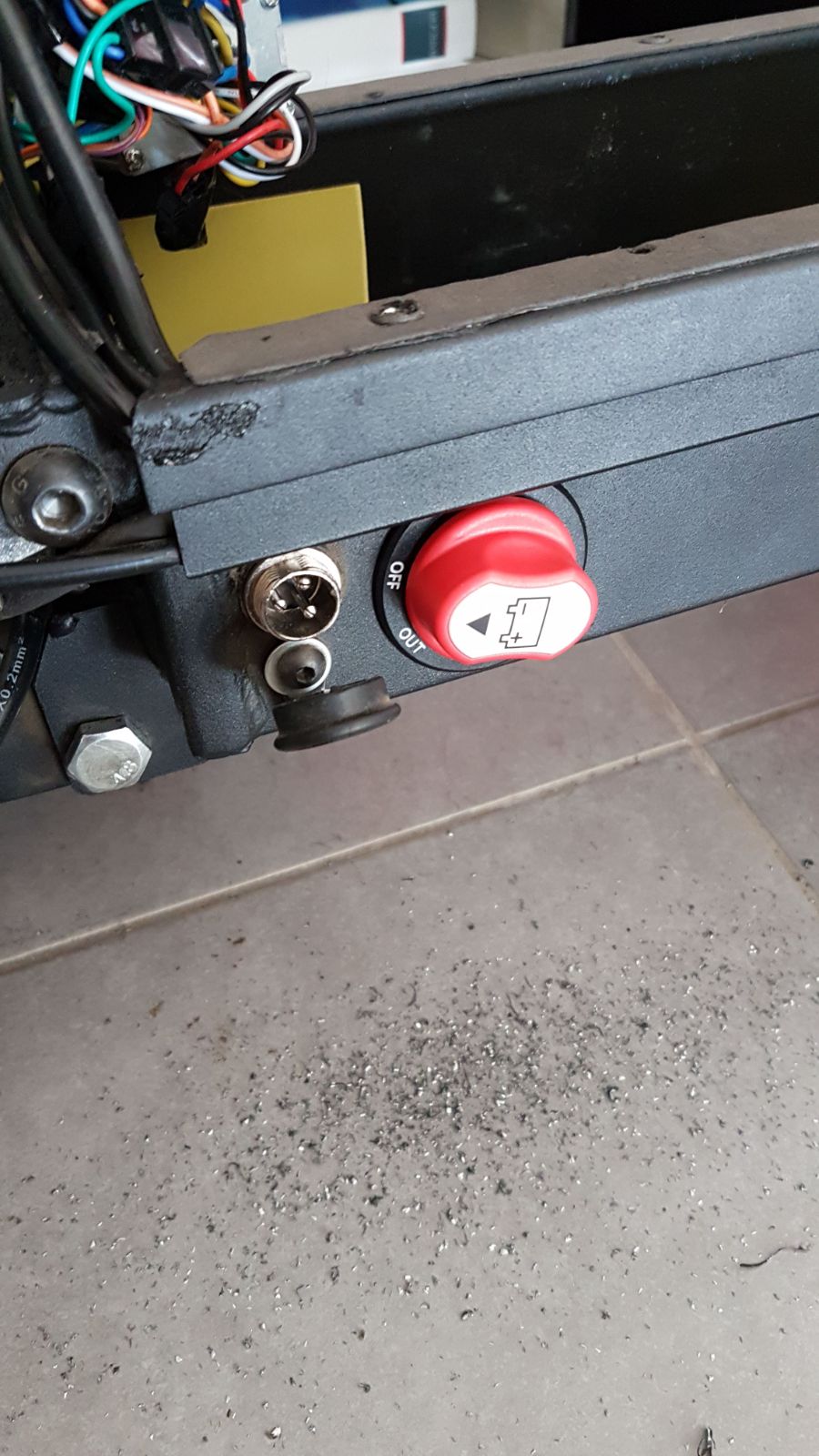

0rsa Posté(e) le 8 juillet 2017 Auteur Partager Posté(e) le 8 juillet 2017 2 Citer Lien vers le commentaire https://www.espritroue.fr/topic/1890-aqiho-double-drive/page/51/#findComment-60725 Partager sur d’autres sites More sharing options...
Dreadnought Posté(e) le 8 juillet 2017 Partager Posté(e) le 8 juillet 2017 Super propre ton interrupteur. On dirai qu'il est d'origine. Citer Lien vers le commentaire https://www.espritroue.fr/topic/1890-aqiho-double-drive/page/51/#findComment-60730 Partager sur d’autres sites More sharing options...
jejegarcia Posté(e) le 8 juillet 2017 Partager Posté(e) le 8 juillet 2017 Il y a 1 heure, 0rsa a dit : Verdict pour mon test de la consommation : ça n'est pas la batterie en cause. 0V de perte en deux jours et demi avec les contrôleurs débranchés. J'avais aucun doute la dessus ?par contre dans un laps de temps plus long ça perdra toujours un petit peu mais c'est normal ! Citer Lien vers le commentaire https://www.espritroue.fr/topic/1890-aqiho-double-drive/page/51/#findComment-60734 Partager sur d’autres sites More sharing options...
sonkenn Posté(e) le 8 juillet 2017 Partager Posté(e) le 8 juillet 2017 il y a une heure, 0rsa a dit : Joli!! Pas trop galéré pour le trou de 20? 1 Citer Lien vers le commentaire https://www.espritroue.fr/topic/1890-aqiho-double-drive/page/51/#findComment-60755 Partager sur d’autres sites More sharing options...
0rsa Posté(e) le 8 juillet 2017 Auteur Partager Posté(e) le 8 juillet 2017 J'ai percé de 2mm en 2mm avec forêt métal jusqu'à 8mm, puis tête fraisée ensuite jusqu'à 20mm, ça a été plutôt bien (merci @Erwanrcx) 1 Citer Lien vers le commentaire https://www.espritroue.fr/topic/1890-aqiho-double-drive/page/51/#findComment-60763 Partager sur d’autres sites More sharing options...
Little Posté(e) le 8 juillet 2017 Partager Posté(e) le 8 juillet 2017 C'est super propre @0rsa ! Pour la face externe c'est pile la hauteur ! Il n'aurait pas fallu que le diamètre soit 1mm plus large. Citer Lien vers le commentaire https://www.espritroue.fr/topic/1890-aqiho-double-drive/page/51/#findComment-60773 Partager sur d’autres sites More sharing options...
KAL Posté(e) le 8 juillet 2017 Partager Posté(e) le 8 juillet 2017 C'est vrai que le montage fait d'origine Citer Lien vers le commentaire https://www.espritroue.fr/topic/1890-aqiho-double-drive/page/51/#findComment-60778 Partager sur d’autres sites More sharing options...
0rsa Posté(e) le 8 juillet 2017 Auteur Partager Posté(e) le 8 juillet 2017 Citer Lien vers le commentaire https://www.espritroue.fr/topic/1890-aqiho-double-drive/page/51/#findComment-60782 Partager sur d’autres sites More sharing options...
Carbonite Posté(e) le 8 juillet 2017 Partager Posté(e) le 8 juillet 2017 Bravo @0rsa chouette boulot ???? Citer Lien vers le commentaire https://www.espritroue.fr/topic/1890-aqiho-double-drive/page/51/#findComment-60787 Partager sur d’autres sites More sharing options...
