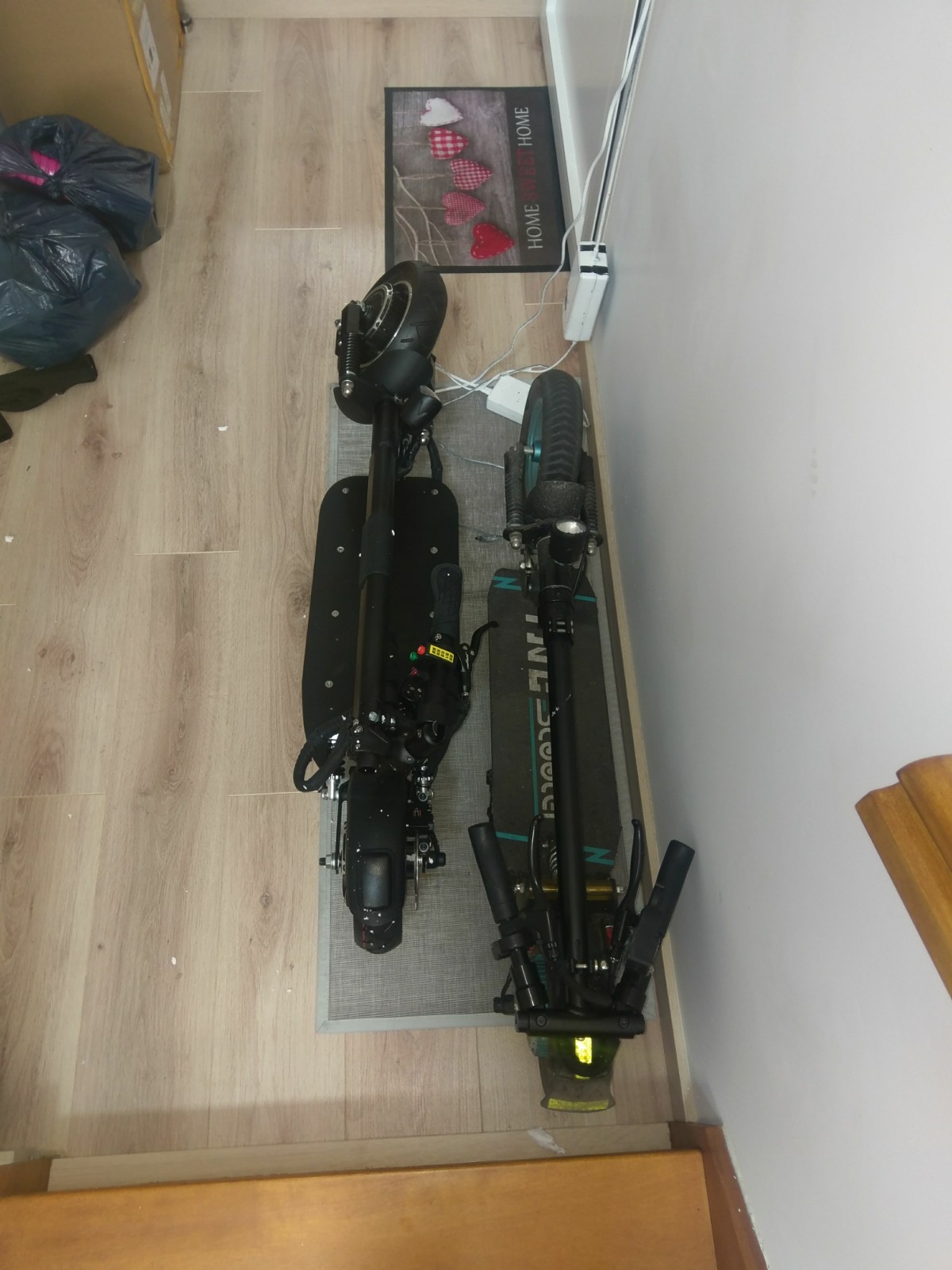

flashmp3 Posté(e) le 12 juillet 2017 Partager Posté(e) le 12 juillet 2017 (modifié) Bon ça y est j'ai reçu la trottinette ce matin ! Carton nickel ! Bonheur ! Pas encore pu la tester car il fallait partir au boulot donc juste eu le temps de la mettre en charge et prendre quelques photos. J'ai reçu des plaquettes de frein en plus, un petit sac guidon imperméable et un support téléphone. Pas de chambres à air par contre :-( mais bon vu le prix d'achat de 1190 euros c'est déjà sympa d'avoir eu des petits accessoires en plus. Je n'y connais rien aux freins à disque faudra vraiment que je prenne le temps de comprendre le fonctionnement et l' entretient. J'ai une petite question pour les possesseurs. C'est normal tout ce "bordel" à l'arrière ? Les câbles passent juste en dessous des suspensions et je me demande s'ils ne vont pas s'user prématurément du coup. Le petit boîtier à l'arrière semble collé au châssis. A quoi sert-il ? Il va tenir ? Je demande ça car il m'a l'air super fragile de même que les petits fils de couleur. C'est bien Waterproof tout ça ? En suite je voudrais savoir si vous penser qu'il y a déjà du joint d'étanchéité là où les câbles jaune et rouge entrent dans le deck. Je demande ça car j'ai vu du joint à pas mal d'endroit et ça donne l'impression d'avoir été fait un peu partout mais je voudrais être sûr. Sinon j'ai rajouté une petite photo côte à côte avec la TNE Q4 V3 (le deck de la Aqiho est vraiment plus large). Il est écrit CURRUS sur le moteur (celui de la DE 2000 certainement) En me baladant sur le topic d'entretient de la CHUANGLU V9 j'ai vu que le petit boitier à l'arrière semble être le système d'alarme donc au pire s'il ne tient pas c'est pas bien grave vu que j'en ai pas besoin Modifié le 12 juillet 2017 par flashmp3 Update Citer Lien vers le commentaire https://www.espritroue.fr/topic/1890-aqiho-double-drive/page/52/#findComment-61529 Partager sur d’autres sites More sharing options...

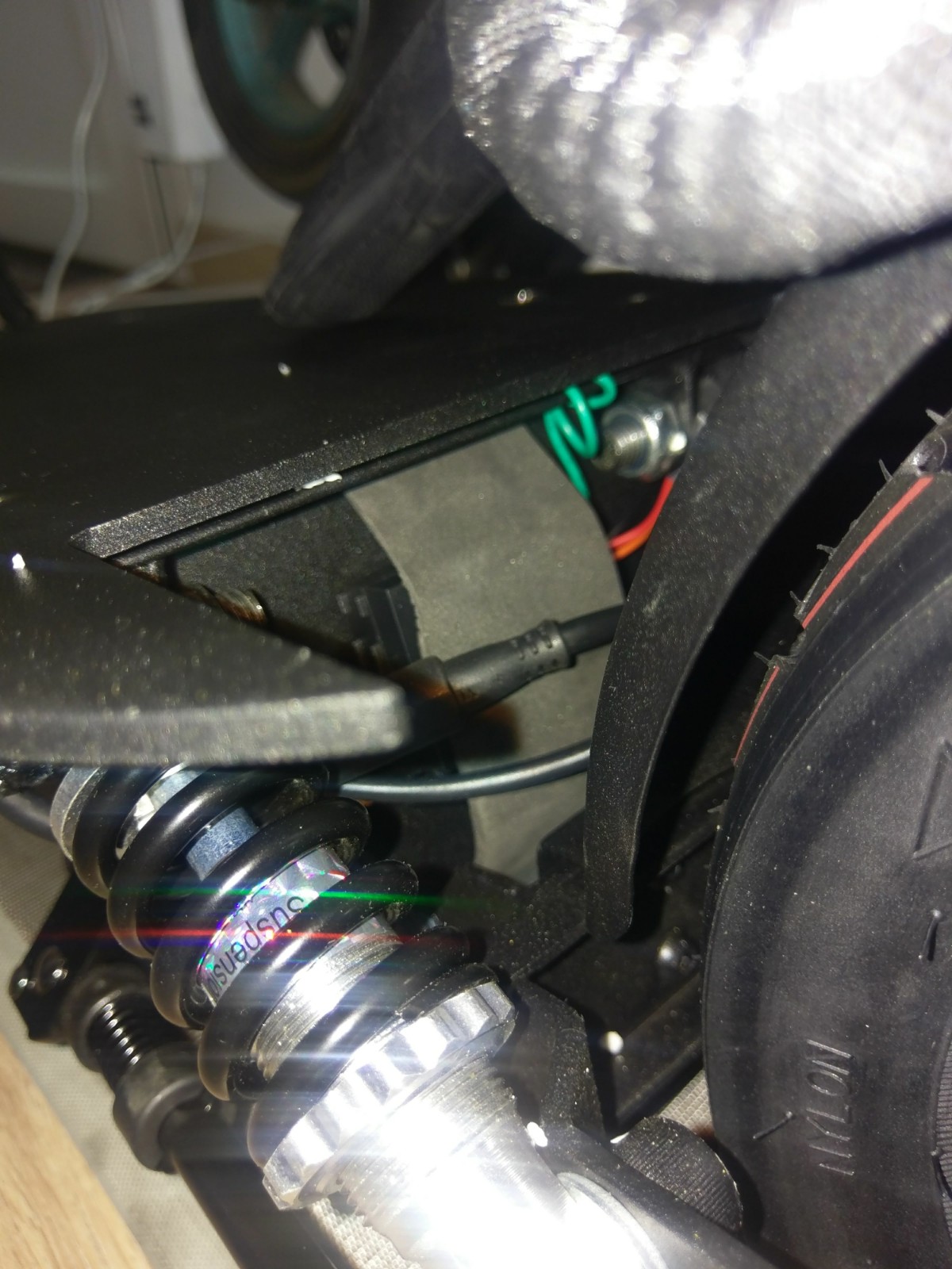

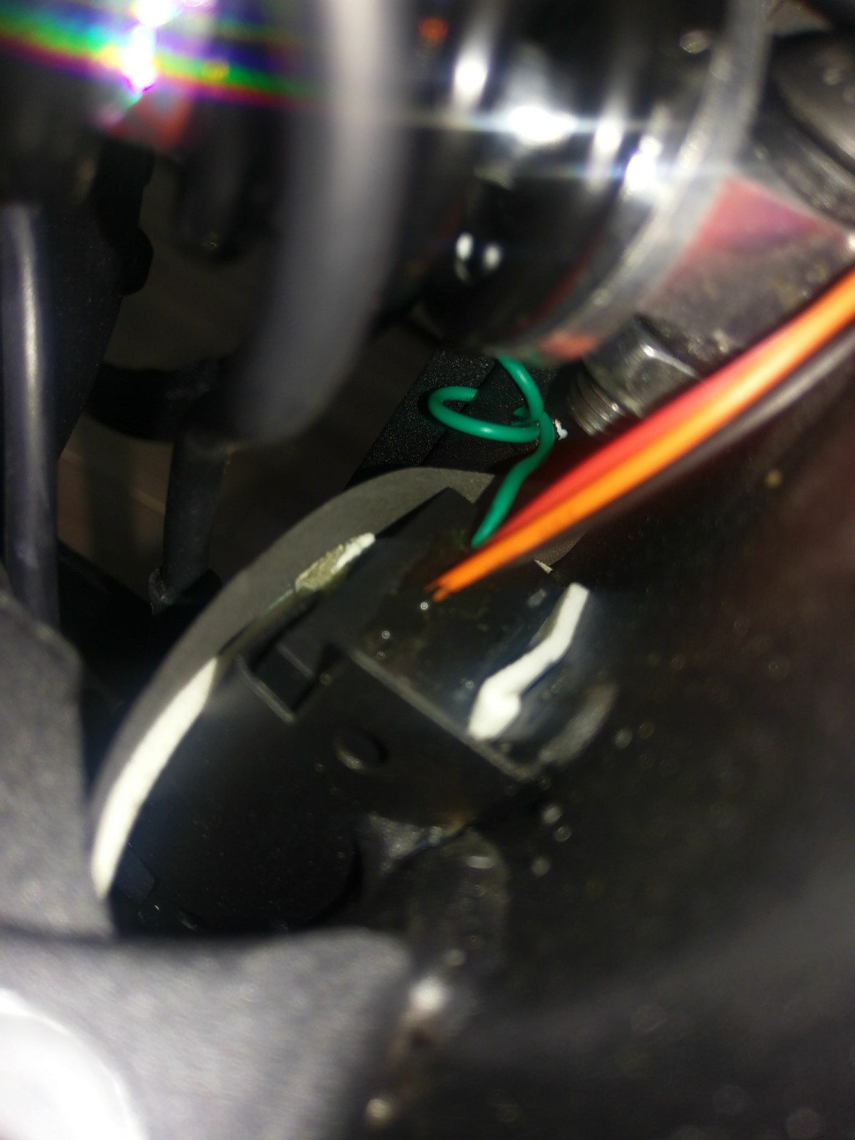

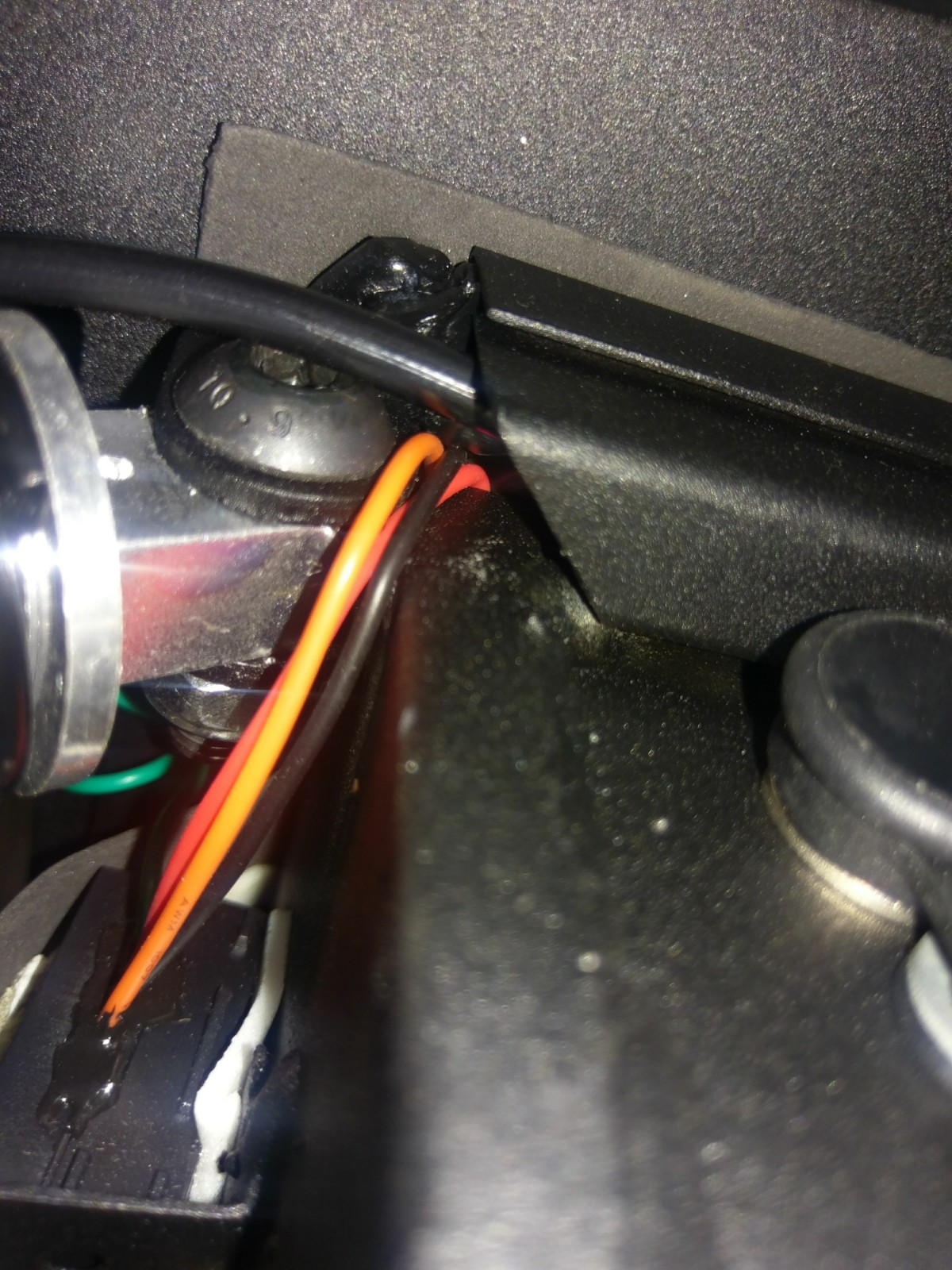

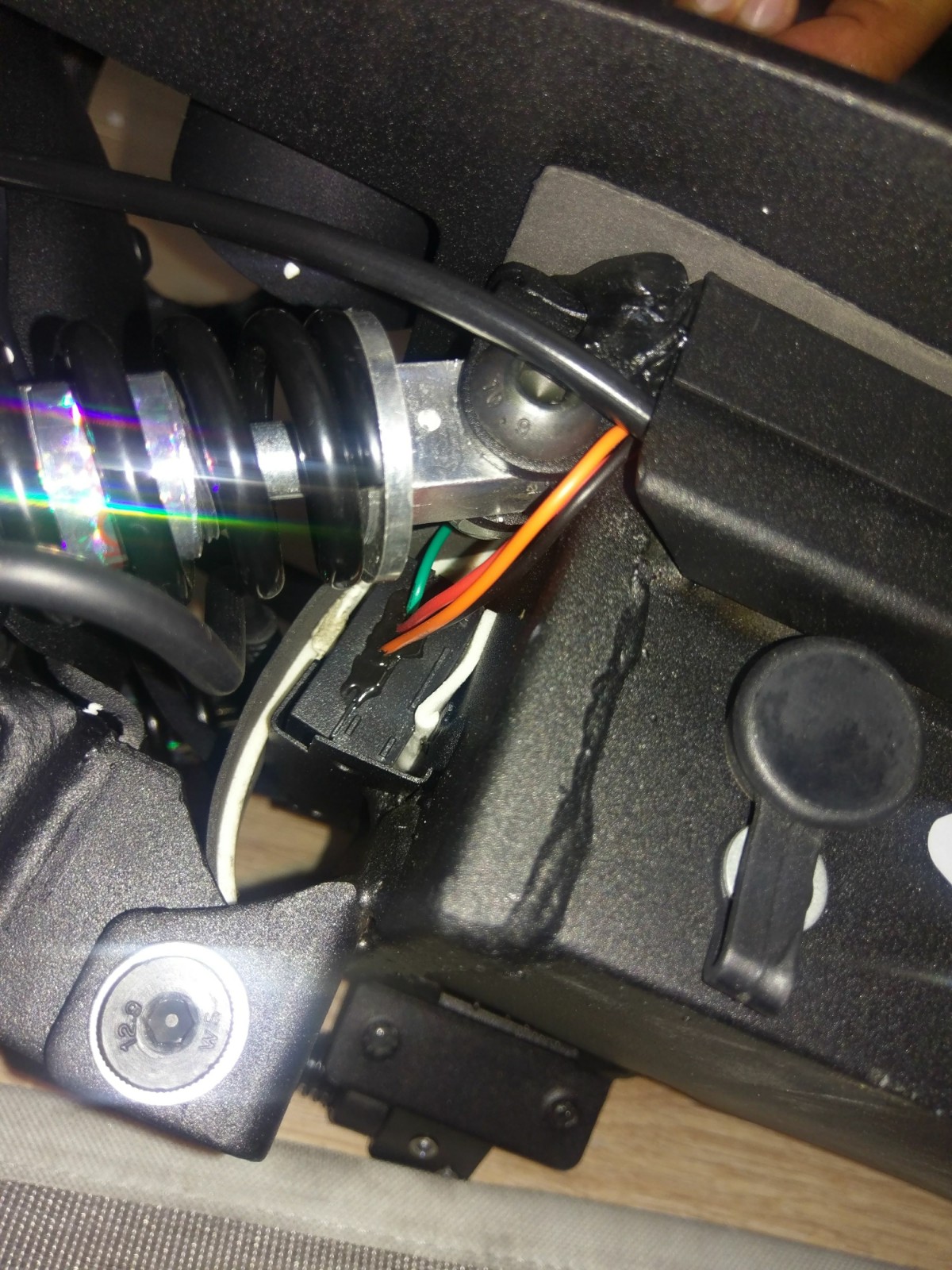

Little Posté(e) le 12 juillet 2017 Partager Posté(e) le 12 juillet 2017 Le petit boîtier c'est l'alarme et le petit fil vert/bleu c'est l'antenne. Concernant les fils du feu de garde boue et moteur je les ai attaché de manière à ce qu'ils ne soient pas maltraités pendant l'utilisation. Vérifie bien les l'encoche des axes de moteurs pour voir si ils sont bien orientés et je te conseille de mettre un rizlan sur les ressorts de protection de câble car ils ont tendance a coulisser et ne plus proteger les cables. 1 Citer Lien vers le commentaire https://www.espritroue.fr/topic/1890-aqiho-double-drive/page/52/#findComment-61538 Partager sur d’autres sites More sharing options...
flashmp3 Posté(e) le 12 juillet 2017 Partager Posté(e) le 12 juillet 2017 à l’instant, Little a dit : Le petit boîtier c'est l'alarme et le petit fil vert/bleu c'est l'antenne. Concernant les fils du feu de garde boue et moteur je les ai attaché de manière à ce qu'ils ne soient pas maltraités pendant l'utilisation. Vérifie bien les l'encoche des axes de moteurs pour voir si ils sont bien orientés et je te conseille de mettre un rizlan sur les ressorts de protection de câble car ils ont tendance a coulisser et ne plus proteger les cables. T'as répondu pile au moment où j'écrivais :). Merci pour ces précisions. Les encoches des axes de moteurs c'est quoi ? Tu veux parler de comment l'axe de la roue s'enclenche sur le châssis ? (je pose la question car je trouve le sens actuel (vu sur la photo montrant le moteur) pas très logique donnant l'impression que le châssis peut se désolidariser de la roue..... Qu'appelles-tu "ressorts de protection de câble" ? Tu parles de la gaine ? Rajouter des rizlan ? Citer Lien vers le commentaire https://www.espritroue.fr/topic/1890-aqiho-double-drive/page/52/#findComment-61541 Partager sur d’autres sites More sharing options...
Little Posté(e) le 12 juillet 2017 Partager Posté(e) le 12 juillet 2017 Les encoches d'où sortent les câbles moteurs, verifie bien qu'ils soient tourné dans le bon sens, sinon ce sont de vraies lames de rasoir et tes câbles ne vont oas faire long feu. Concernant les protections (où sortent les câbles du moteur) sous la gaine il y a un ressort en metal qui protège de l'abrasion. Avec le temps la gaine se desserre et le ressort a tendance a coulisser le long du câble et du coup ne rempli plus son office. Si tu mets un serre cable sur la gaine cela lui evitera de bouger mais à surveiller régulièrement quand même. Là je suis sur le téléphone et je déteste mais si tu ne vois pas ce que je veux dire, je ferais des photos ce soir si j'ai le temps. Citer Lien vers le commentaire https://www.espritroue.fr/topic/1890-aqiho-double-drive/page/52/#findComment-61550 Partager sur d’autres sites More sharing options...

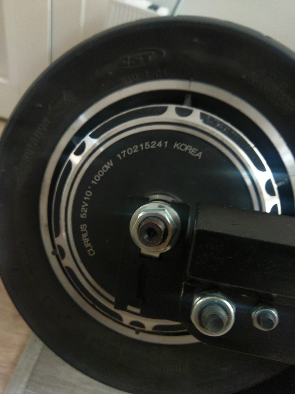

Little Posté(e) le 12 juillet 2017 Partager Posté(e) le 12 juillet 2017 J'avais pa vu tout de suite sur le tel mais tes moteurs sont siglés Currus ! Citer Lien vers le commentaire https://www.espritroue.fr/topic/1890-aqiho-double-drive/page/52/#findComment-61568 Partager sur d’autres sites More sharing options...
flashmp3 Posté(e) le 12 juillet 2017 Partager Posté(e) le 12 juillet 2017 à l’instant, Little a dit : J'avais pa vu tout de suite sur le tel mais tes moteurs sont siglés Currus ! wep je l'ai mentionné en mettant à jour mon post avec la photo. De toutes façons c'est le modèle similaire à la CURRUS DE2K. Juste cette dernière semble plus aboutie je trouve niveau design mais bon elle coûte plus cher et Kylin ne la propose pas Citer Lien vers le commentaire https://www.espritroue.fr/topic/1890-aqiho-double-drive/page/52/#findComment-61574 Partager sur d’autres sites More sharing options...
Little Posté(e) le 12 juillet 2017 Partager Posté(e) le 12 juillet 2017 J'avais pas vu que tu avais édité ton post. Sinon sur ta photo comme elles sont en décalé on ne se rend pas bien compte mais elles font la même longueur ? Citer Lien vers le commentaire https://www.espritroue.fr/topic/1890-aqiho-double-drive/page/52/#findComment-61600 Partager sur d’autres sites More sharing options...
