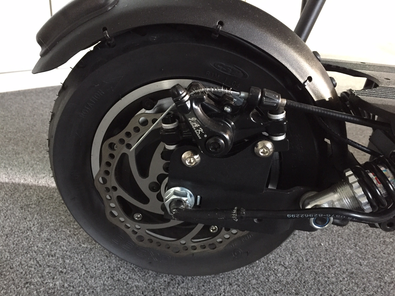

flashmp3 Posté(e) le 13 juillet 2017 Partager Posté(e) le 13 juillet 2017 Il y a 3 heures, Little a dit : Tu peux déplacer légèrement l'étrier avant. L'arrière c'est plus compliqué car moins de place mais faisable avec des spacers/rondelles. C'est l'espace entre les plaquettes et le disque qui est trop faible du coup même en déplaçant ça change rien vu que c'est pratiquement collé (sur le frein avant j'ai carrément un côté constamment collé au disque). C'est ce soucis que je souhaiterais régler Citer Lien vers le commentaire https://www.espritroue.fr/topic/1890-aqiho-double-drive/page/53/#findComment-61751 Partager sur d’autres sites More sharing options...
Erwanrcx Posté(e) le 13 juillet 2017 Partager Posté(e) le 13 juillet 2017 Ok, @flashmp3 •Dans un premier temps, est ce que ton disque frotte en permanence ou seulement sue une partie de son périmètre ? Les disques sont souvent voilés, ce qui explique cela • Si le disque frotte sur toute la périphérie, ça veut dire que ton étrier est mal centré par rapport au disque. Il faudrait donc le recentrer. Les 2 vis Btr de fixation de la trott passent par 2 lumières (trous oblongs) qui vont te permettre de modifier la position de l'étrier par rapport au disque. La méthode de centrage est très simple : tu desserres les 2 vis en les mettant juste en contact de sorte qu'on ton étrier puisse coulisser légèrement. Ensuite tu actionne la poignée de frein pour coller les plaquettes sur le disque puis tu sers les 2 vis toujours en maintenant le frein serré. Normalement, après avoir serré les 2 vis, ton étrier doit être centré par rapport au disque. • Si ton disque est voilé, il faut refaire la manip en tournant le disque un petit peu de façon à trouver le meilleur point de centrage qui fera que tes plaquettes frotteront le moins. Bien entendu, si tu n'arrives pas à un résultat tolérable, c'est qu'il y a peut-être un autre problème. 1 Citer Lien vers le commentaire https://www.espritroue.fr/topic/1890-aqiho-double-drive/page/53/#findComment-61760 Partager sur d’autres sites More sharing options...
flashmp3 Posté(e) le 13 juillet 2017 Partager Posté(e) le 13 juillet 2017 "• Si ton disque est voilé, il faut refaire la manip en tournant le disque un petit peu de façon à trouver le meilleur point de centrage qui fera que tes plaquettes frotteront le moins. " Je pense que ça doit être ça ! ça ne touche pas partout au son que j'entends. Cela ressemble effectivement à l'effet d'un disque voilé. Je vais retenter d'arranger ça ce soir voir ce que ça donne. Merci beaucoup pour les explications. J'avais vu ça dans une video et tenté mais je pense que je ne plaçais pas le disque de façon optimale lors du réglage vu qu'il doit être voilé. Mais j'ai quand même la sensation que l'espace est vraiment légèrement trop réduit ou les plaquettes trop épaisses car à l'avant j'ai un côté qui touche en permanence Citer Lien vers le commentaire https://www.espritroue.fr/topic/1890-aqiho-double-drive/page/53/#findComment-61769 Partager sur d’autres sites More sharing options...
Erwanrcx Posté(e) le 13 juillet 2017 Partager Posté(e) le 13 juillet 2017 Avant tout vérifie le centrage, peut-être que le disque a pris un coup au transport ou au déballage... Si c'est la plaquette côté roue qui touche, tu peux aussi caler le disque pour l'éloigner du moyeu, pour centrer mécaniquement le disque. Nota, dans nos versions reçue en avril, on a calé les disques pour pouvoir descendre les étriers et gagner de la surface de contact plaquettes / disques... 1 Citer Lien vers le commentaire https://www.espritroue.fr/topic/1890-aqiho-double-drive/page/53/#findComment-61772 Partager sur d’autres sites More sharing options...
Little Posté(e) le 13 juillet 2017 Partager Posté(e) le 13 juillet 2017 As-tu essayé de sortir les plaquettes ? Car elles sont repoussés uniquement par une petite pièce métallique et si cette dernière est tordue ou mise de travers ça peut expliquer le frottement d'un seul côté. Mais je pense plutôt comme dit @Erwanrcx que ton disque est voilé. Tu peux le dévoiler avec un outil adéquat ou une pince mais c'est pas top. 1 Citer Lien vers le commentaire https://www.espritroue.fr/topic/1890-aqiho-double-drive/page/53/#findComment-61777 Partager sur d’autres sites More sharing options...

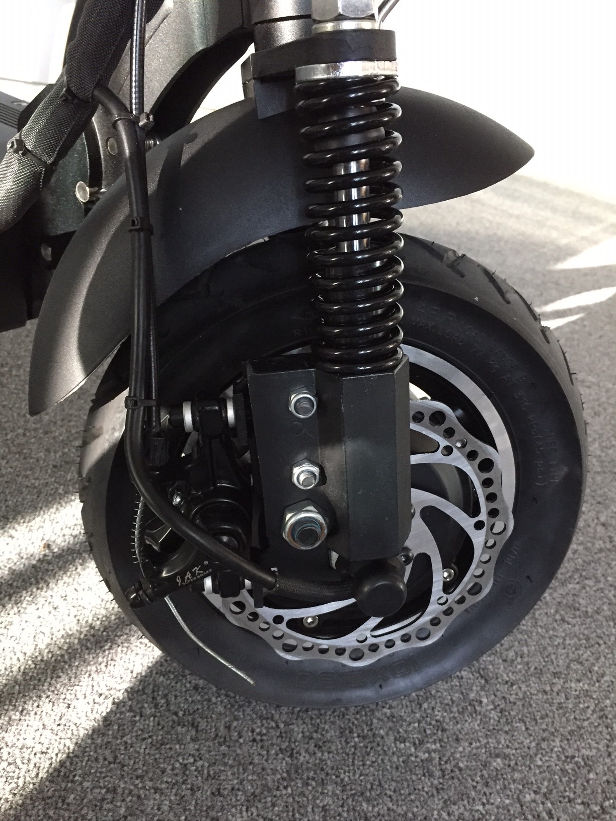

Invité Posté(e) le 19 août 2017 Partager Posté(e) le 19 août 2017 Voilà ma trott' est sur le départ, en espérant qu'elle ne souffre pas trop durant le voyage. Voici les photos envoyés par KWK, si par hasard vous remarquez déjà qqch de spécial n'hésitez pas à faire par de vos insights d'experts Citer Lien vers le commentaire https://www.espritroue.fr/topic/1890-aqiho-double-drive/page/53/#findComment-66910 Partager sur d’autres sites More sharing options...
