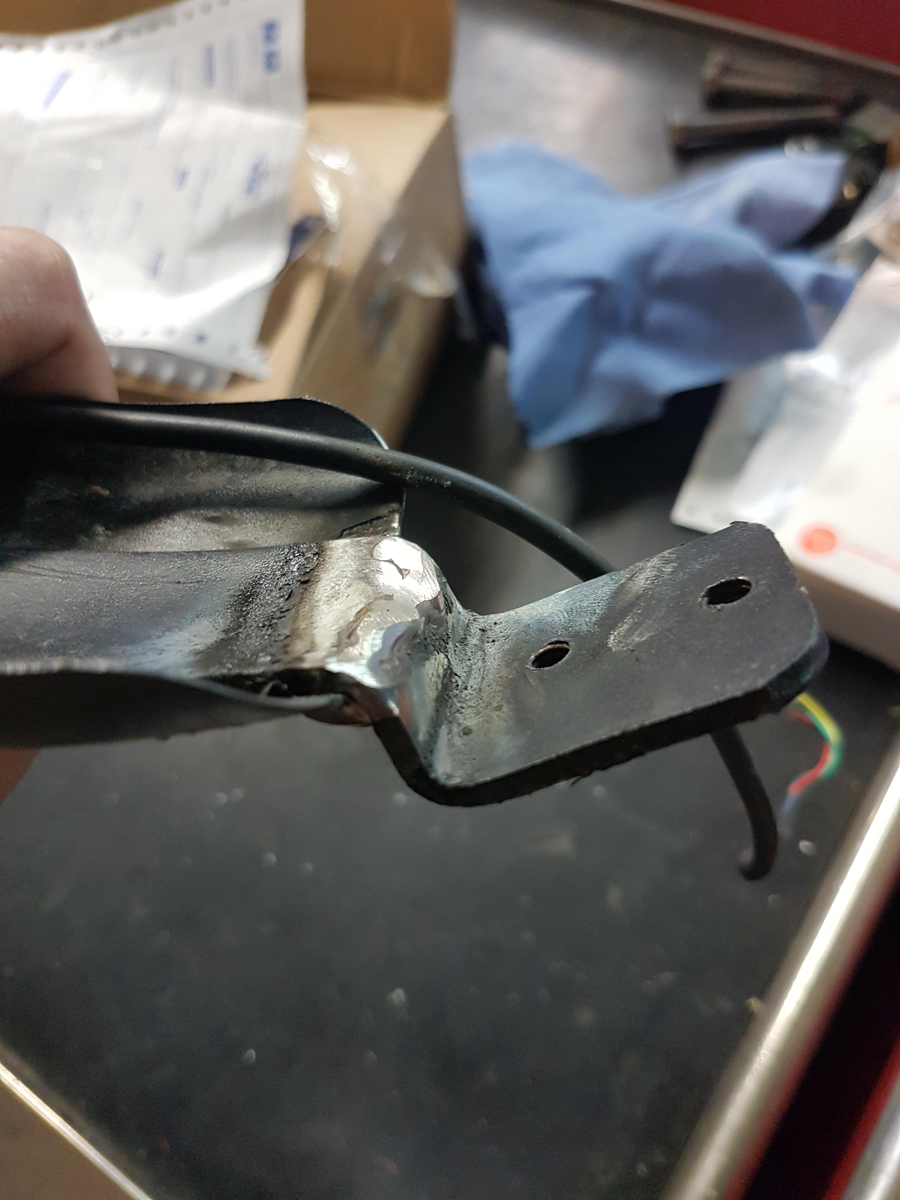

Little Posté(e) le 4 octobre 2017 Partager Posté(e) le 4 octobre 2017 On 6/13/2017 at 11:23 PM, Alien said: @Alien, je déterre un peu mais est-ce que la soudure a tenu ? Si ça resiste mieux que l'origine, je vais chercher quelqu'un pour me ressouder mes fixations... Citer Lien vers le commentaire Partager sur d’autres sites More sharing options...
flashmp3 Posté(e) le 4 octobre 2017 Partager Posté(e) le 4 octobre 2017 ça m'intéresse aussi de savoir :). Je roule sans garde-boue c'est plutôt chiant quand il y a des flaques Citer Lien vers le commentaire Partager sur d’autres sites More sharing options...
Alien Posté(e) le 5 octobre 2017 Partager Posté(e) le 5 octobre 2017 Slt les gens Concernant la fixation nikel par contre c est le garde boue qui a morfler , il a commencer a se fendre de chaque coter sur la largeur jusqu a la rupture. J en ai racheter hein a l acquéreur, qui remis que le garde boue avec la patte ressouder et idem :-( désolé Citer Lien vers le commentaire Partager sur d’autres sites More sharing options...
0rsa Posté(e) le 6 octobre 2017 Auteur Partager Posté(e) le 6 octobre 2017 Personne n'a essayé d'adapter un garde boue de Speedway 3 ? Il ressemble vraiment à l'ancien que j'ai eu, je ne peux pas garantir qu'il sera compatible mais je tenterai l'expérience vu le bas prix si j'étais en galère de garde boue. https://fr.aliexpress.com/store/product/Rear-Fender-for-Speedway-3-with-light/1587045_32734281101.html?spm=a2g0w.12010612.0.0.6ad16ec6H18BMP 1 Citer Lien vers le commentaire Partager sur d’autres sites More sharing options...

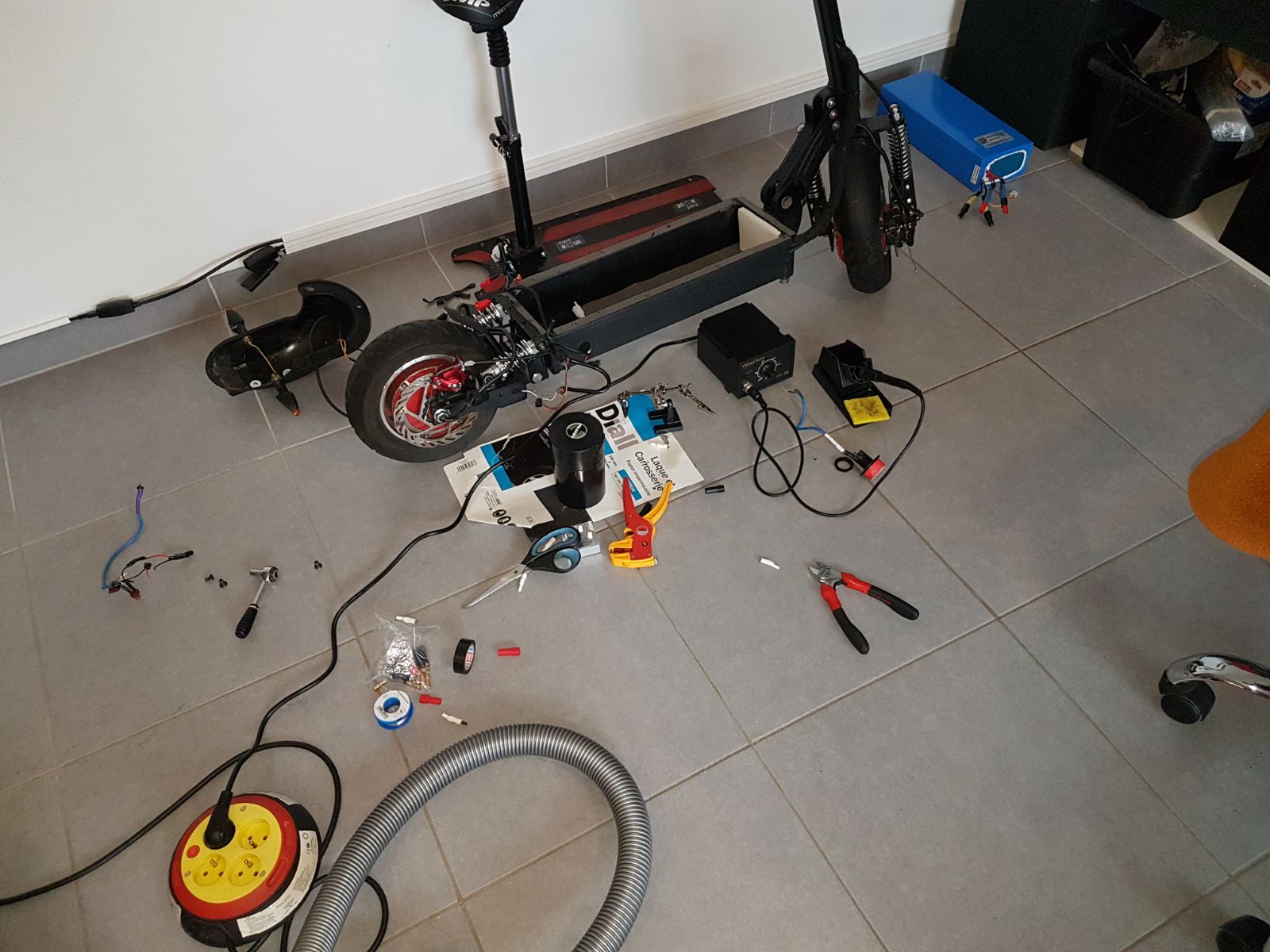

0rsa Posté(e) le 14 octobre 2017 Auteur Partager Posté(e) le 14 octobre 2017 Week-end bricolage 3 Citer Lien vers le commentaire Partager sur d’autres sites More sharing options...

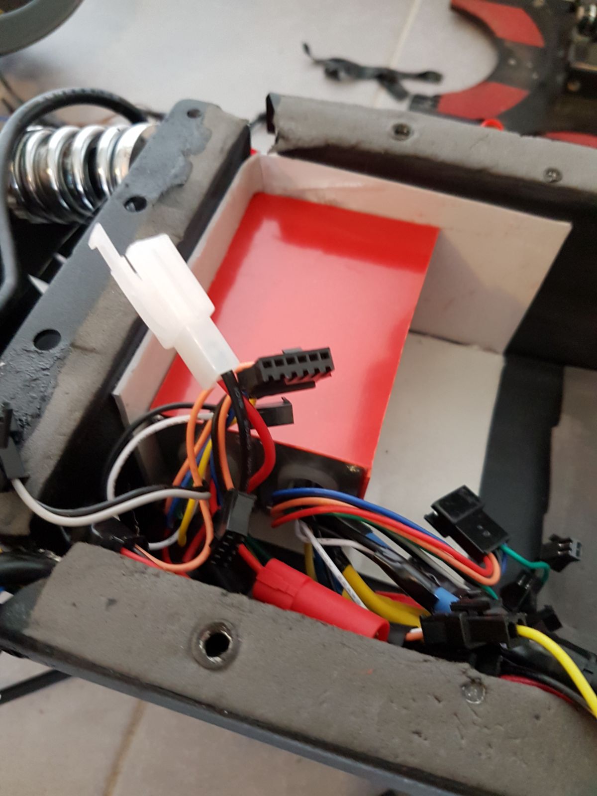

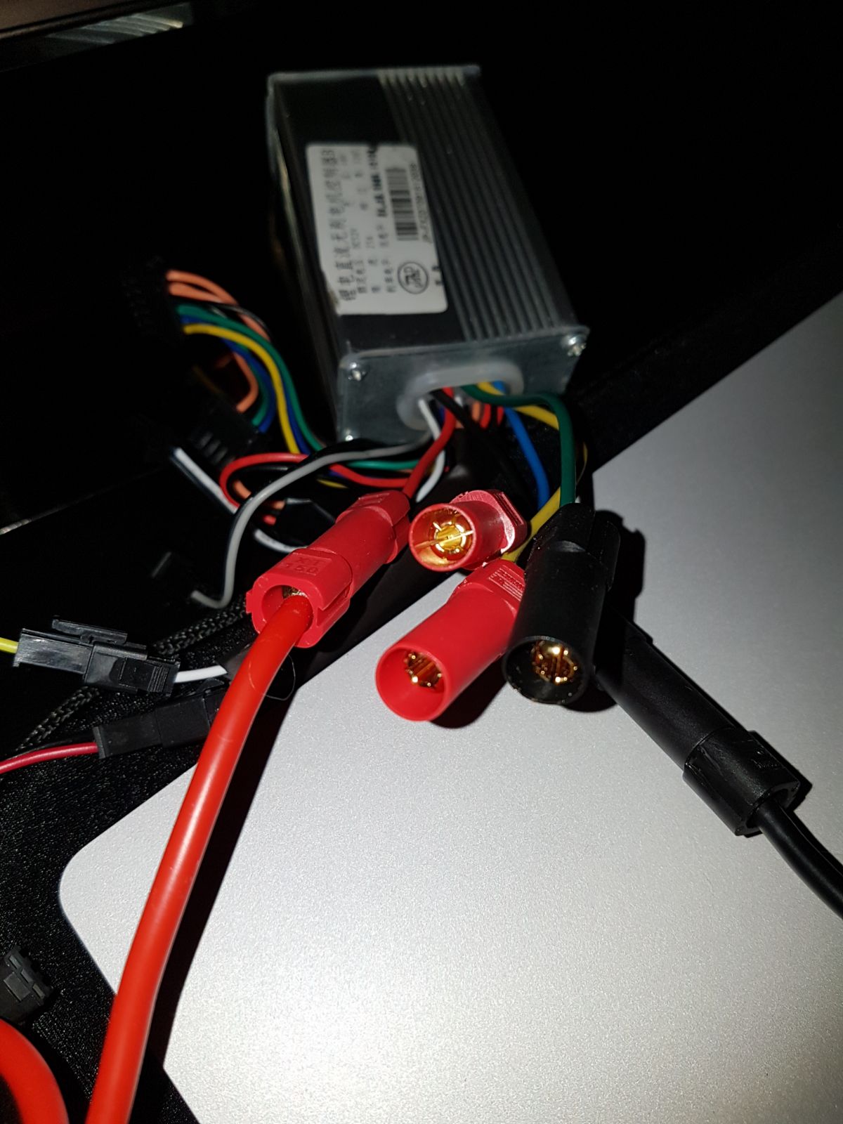

0rsa Posté(e) le 15 octobre 2017 Auteur Partager Posté(e) le 15 octobre 2017 Essai concluant Les moteurs <> contrôleurs, batterie <> contrôleurs/interrupteur sont maintenant câblés en AWG12 avec XT150. Les contrôleurs sont fixés au deck via des pad thermiques (en blanc sur la photo) et recouverts de plaques isolantes rouges pour éviter que les autres câbles ne viennent chauffer dessus, c'est le deck qui fait directement office de radiateur. Je voulais le faire depuis un petit moment depuis ma dernière ouverture du deck où je me suis rendu compte que les soudures des connecteurs batterie étaient juste lamentables (un des fils d'un des deux connecteurs batterie s'était détaché en manipulant à peine le fil). On a aussi quelques cas de contrôleur cramé, ça ne m'est pas encore arrivé mais quelqu'un sur le forum avait fait un retour positif des pads thermiques, je tente cette solution préventive qui ne nécessite pas d'intervenir lourdement sur la conception du deck en le découpant notamment comme erwan et sa magnifique modification. Pensez à poncer les endroits où vous mettez du pad thermique si vous voulez tenter ce préventif. Je suis content du matos hobbyking, les câbles AWG sont bons comparés à ceux utilisés d'origine dans la trottinette. Les connecteurs XT150 sont un peu denses et prennent plus de place dans le deck mais c'est une merveille à l'utilisation, rien à voir avec les connecteurs d'origine des moteur qui n'apprécient pas d'être déconnectés / reconnectés Quelques références : XT150 https://hobbyking.com/en_us/xt150-connectors-w-6mm-gold-connectors-red-black-5pairs-bag.html?___store=en_us AWG12 souple https://hobbyking.com/en_us/turnigy-high-quality-12awg-silicone-wire-1m-red.html Comment mettre un XT150 correctement : https://www.youtube.com/watch?v=hSuH0rjhVaA Pad thermique (plus dispo mais pour vous donner une idée) : https://www.amazon.fr/gp/product/B06XPR1MXJ/ref=oh_aui_detailpage_o07_s00?ie=UTF8&psc=1 Si vous refaites le câblage de la batterie, la règle d'or est de travailler fil par fil, ne coupez pas 2 fils en même temps par exemple si vous voulez éviter les déconvenues. EDIT : par contre, le retro n'a pas aimé l'essai, il s'est cassé net, une vraie m****, je vous remets la référence, ne l'achetez pas ^^ https://www.amazon.fr/gp/product/B019C0RZRY Citer Lien vers le commentaire Partager sur d’autres sites More sharing options...
shivas Posté(e) le 15 octobre 2017 Partager Posté(e) le 15 octobre 2017 (modifié) nikel moi j'ai mis du xt 90 et du mt60 c'est beaucoup plus simple d'utilisation très bonne id pour le contrôleur fixé sur en dessous du deck Modifié le 15 octobre 2017 par shivas Citer Lien vers le commentaire Partager sur d’autres sites More sharing options...
