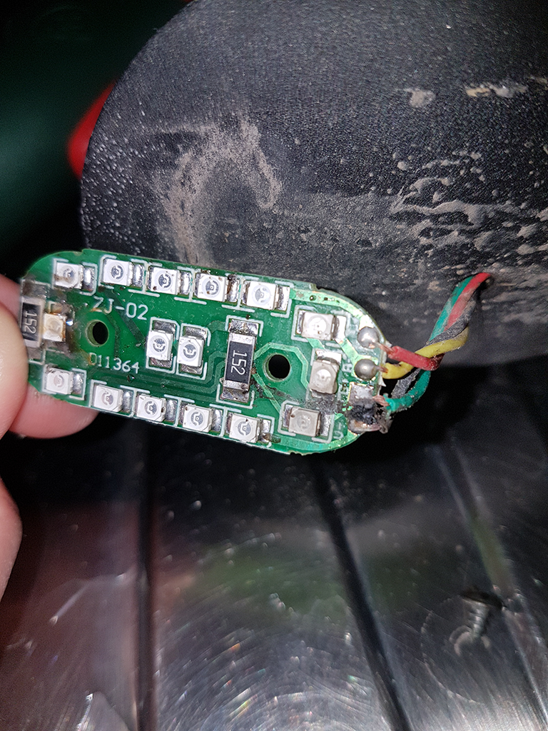

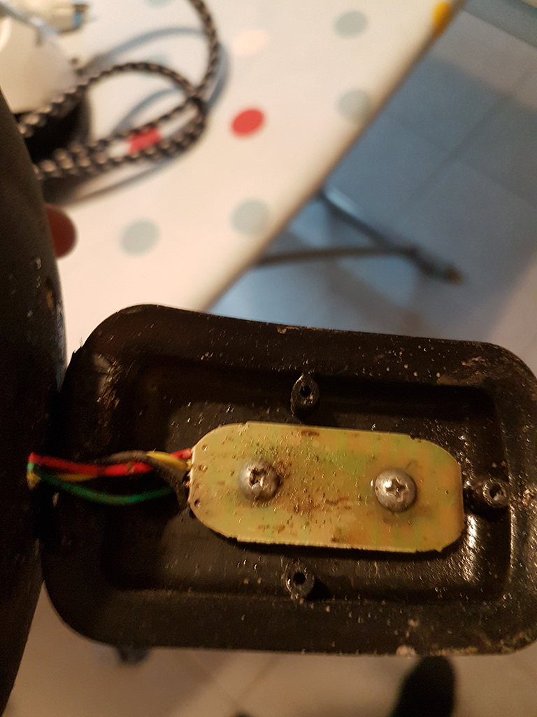

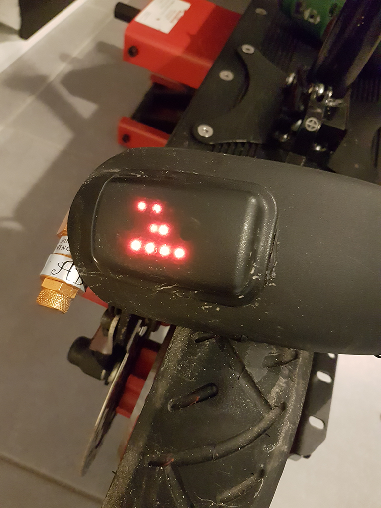

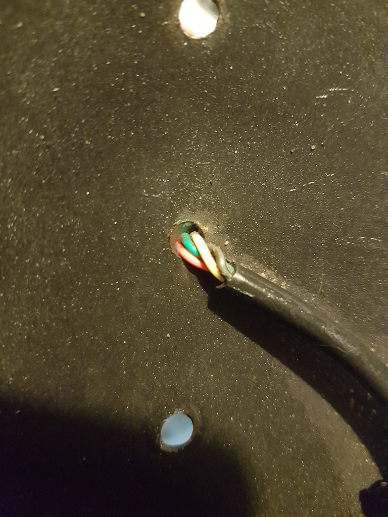

0rsa Posté(e) le 9 janvier 2017 Auteur Partager Posté(e) le 9 janvier 2017 Premier bad avec la Aqiho qui s'est éteinte soudainement hier soir juste au moment où j'arrivais chez moi (ouf...) Je me suis demandé si elle n'avait pas pris un coup de froid vu que la température était négative, je la laisse se réchauffer puis je tente de la rallumer. Elle démarre mais le phare arrière s'allume aussi malgré les phares éteints et se met à fumer. J'éteins la trottinette, il reste toujours allumé. Je démonte le garde boue et le phare en catastrophe, il a pris l'eau à cause du passage du câble qui n'est absolument pas étanche, le fait de rouler sur route humide projette de l'eau sur le trou où passe le câble et le phare finit par faire un court circuit : J'ai contacté le vendeur qui doit m'envoyer un nouveau phare arrière et va remonter ce problème à l'usine. Je vous conseille donc à la réception de faire immédiatement quelque chose pour étanchéifier ce trou pour ne pas aller au devant de la même déconvenue que j'ai pu avoir. Citer Lien vers le commentaire Partager sur d’autres sites More sharing options...
Bardamu Posté(e) le 9 janvier 2017 Partager Posté(e) le 9 janvier 2017 Petit défaut de conception à la con ça, alors qu'un simple passe-cable en caoutchouc aurait évité le problème... mise à part ça j'espère que t'en es toujours content @0rsa. Merci pour le retour en tout cas Citer Lien vers le commentaire Partager sur d’autres sites More sharing options...
0rsa Posté(e) le 9 janvier 2017 Auteur Partager Posté(e) le 9 janvier 2017 J'en ai parlé avec Kylin, apparemment le garde-boue arrière est censé être comme ça : Peut-être un oubli sur la mienne ou une mise à jour récente... Vérifiez à la réception. Citer Lien vers le commentaire Partager sur d’autres sites More sharing options...
