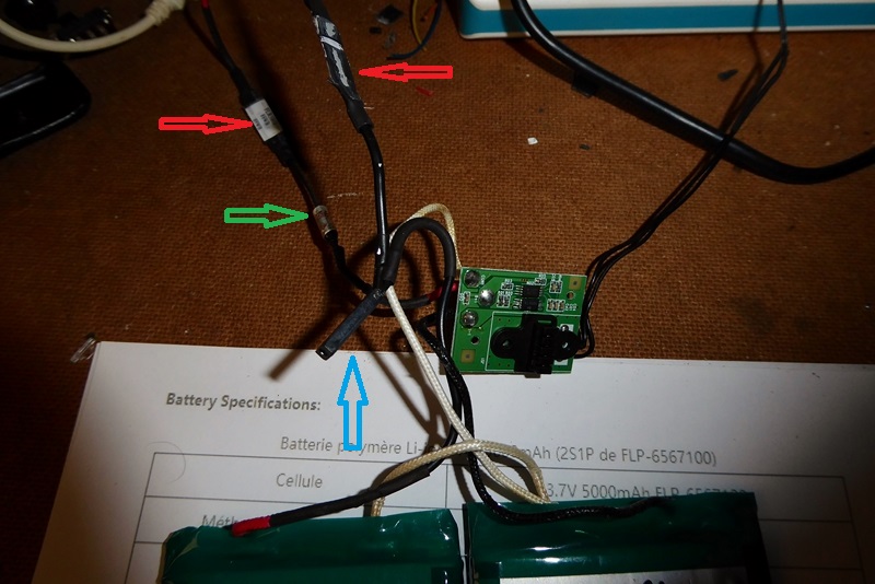

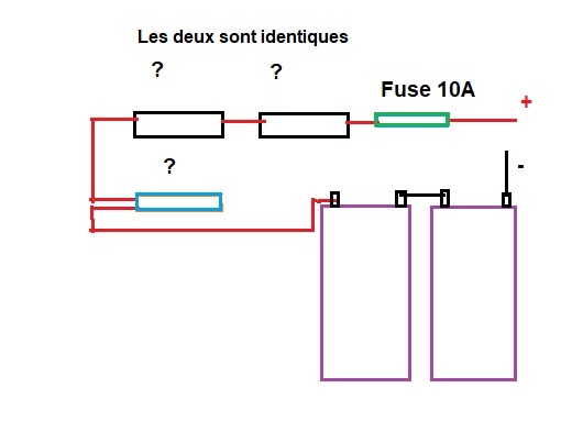

Christian-91 Posté(e) le 25 octobre 2021 Partager Posté(e) le 25 octobre 2021 (modifié) Bonjour, J’ai récupéré un petit pack de deux batteries Li Po branchées en séries dans un lecteur DVD portable, il y a deux types de composant en série dans la ligne + qui me sont inconnus. Quelqu’un aurait-il une idée sur ses composants ?, je ne trouve pas sur internet à quoi ils servent ! Je mets un petit croquis pour illustrer le branchement, 1 photo de l’ensemble et deux photos avec les composants inconnus ! Le but est d’utiliser les batteries pour alimenter un accessoires sur ma trottinette. Merci. Le croquis Photo de l'ensemble, flèches rouge et bleue composants inconnus, verte Fuse 10A Composant en série dans la ligne + flèche bleue Deux composants plat et très fin en série dans la ligne + flèches rouges Modifié le 26 octobre 2021 par Christian-91 résolu Citer Lien vers le commentaire https://www.espritroue.fr/topic/18914-r%C3%A9solu-jai-r%C3%A9cup%C3%A9r%C3%A9-deux-cellules-li-po-avec-des-composants-inconnus/ Partager sur d’autres sites More sharing options...

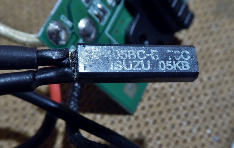

Cormo Posté(e) le 25 octobre 2021 Partager Posté(e) le 25 octobre 2021 Le premier est un thermostat http://www.isuzuelec.co.jp/mwbhpwp/wp-content/uploads/IP405.pdf Les trucs plats, il faudrait voir ce que cache la gaine thermo, mais j'ai l'impression que ce ne sont que des épissures. 1 Citer Lien vers le commentaire https://www.espritroue.fr/topic/18914-r%C3%A9solu-jai-r%C3%A9cup%C3%A9r%C3%A9-deux-cellules-li-po-avec-des-composants-inconnus/#findComment-315480 Partager sur d’autres sites More sharing options...
Christian-91 Posté(e) le 25 octobre 2021 Auteur Partager Posté(e) le 25 octobre 2021 (modifié) il y a 4 minutes, Cormo a dit : Le premier est un thermostat http://www.isuzuelec.co.jp/mwbhpwp/wp-content/uploads/IP405.pdf Les trucs plats, il faudrait voir ce que cache la gaine thermo, mais j'ai l'impression que ce ne sont que des épissures. Ben tu est rapide pour trouver (pas comme moi), donc c'est un thermostat, alors je vais le laisser Pour les deux autres Je vais retirer entièrement la gaine pour voir ! Merci Modifié le 25 octobre 2021 par Christian-91 Citer Lien vers le commentaire https://www.espritroue.fr/topic/18914-r%C3%A9solu-jai-r%C3%A9cup%C3%A9r%C3%A9-deux-cellules-li-po-avec-des-composants-inconnus/#findComment-315483 Partager sur d’autres sites More sharing options...

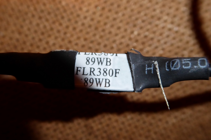

Christian-91 Posté(e) le 25 octobre 2021 Auteur Partager Posté(e) le 25 octobre 2021 (modifié) Bon, une photo sans la gaine, le bidule mesure hors tout 25 x 7 épaisseur 0.7 ~ 0.75 suivant l'endroit de la mesure Modifié le 25 octobre 2021 par Christian-91 Citer Lien vers le commentaire https://www.espritroue.fr/topic/18914-r%C3%A9solu-jai-r%C3%A9cup%C3%A9r%C3%A9-deux-cellules-li-po-avec-des-composants-inconnus/#findComment-315485 Partager sur d’autres sites More sharing options...

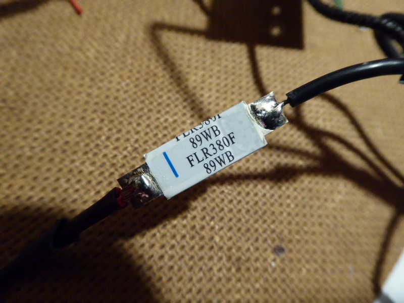

Cormo Posté(e) le 25 octobre 2021 Partager Posté(e) le 25 octobre 2021 Pas compliqué, suffit de faire une recherche sur la référence... Les machins plats sont des fusibles réarmables communément appelés polyswitches App FLR All_Lead Free_-4.doc (master-instruments.com.au) 1 Citer Lien vers le commentaire https://www.espritroue.fr/topic/18914-r%C3%A9solu-jai-r%C3%A9cup%C3%A9r%C3%A9-deux-cellules-li-po-avec-des-composants-inconnus/#findComment-315550 Partager sur d’autres sites More sharing options...
Christian-91 Posté(e) le 25 octobre 2021 Auteur Partager Posté(e) le 25 octobre 2021 Il y a 1 heure, Cormo a dit : Pas compliqué, suffit de faire une recherche sur la référence... Les machins plats sont des fusibles réarmables communément appelés polyswitches App FLR All_Lead Free_-4.doc (master-instruments.com.au) Bon ben, soit j'ai pris un coup de vieux, soit je suis un gland sur internet, sans doute les deux En tout cas je te remercie tu m'a bien renseigné Du coup je vais laisser les composant qui ne sont plus inconnus, la batterie était est bien protégée car il y à en plus une sonde de température non visible sur les photos, Y'a plus K , quand j'aurais un peux plus de courage. je vais essayer de comprendre le fonctionnement du petit circuit électronique pour voir si je le garde ou si je le vire, la sonde est soudée dessus et la batterie aussi. Demain je vais décharger un peux les cellules car elles sont presques à 4.2V, dans le cas ou je mets du temps à les utiliser. Bonne soirée et merci Citer Lien vers le commentaire https://www.espritroue.fr/topic/18914-r%C3%A9solu-jai-r%C3%A9cup%C3%A9r%C3%A9-deux-cellules-li-po-avec-des-composants-inconnus/#findComment-315556 Partager sur d’autres sites More sharing options...
