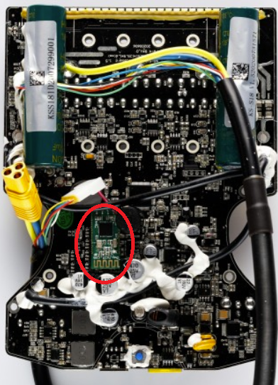

Et pour ceux qui flippent vraiment leur race, ouvrez votre machine, retirez le module bluetooth et voilà.
Allez j'suis sympa c'est celui là
Modifié par MrP-MrF
