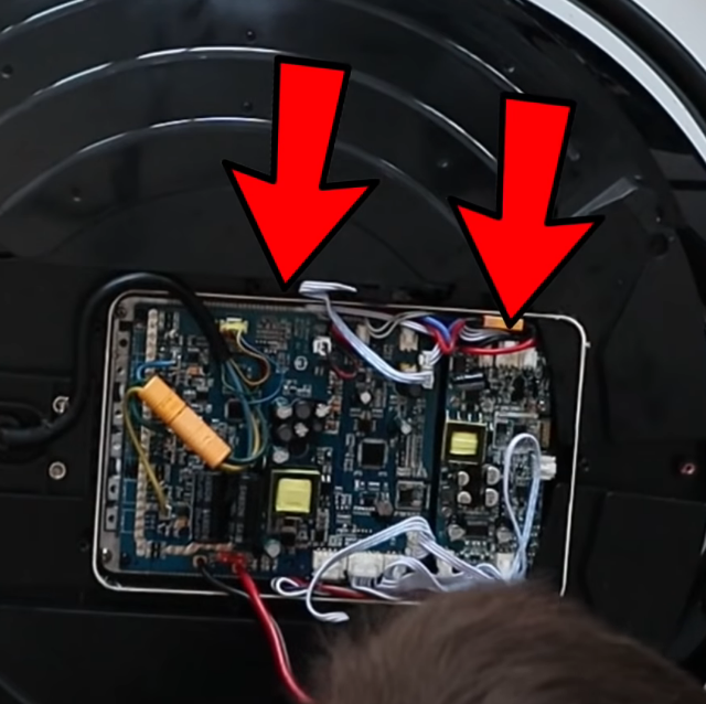

Joe Bix Posté(e) le 28 octobre 2021 Partager Posté(e) le 28 octobre 2021 Bonjour, Bon alors voilà. Au départ d'un trajet le son de ma V10F fonctionnait (j'en suis sûr : bips des allumages des diodes et du phare) ; à l'arrivée 10 km plus loin, plus de son. Après un marche arrêt retour du son ; j'ai cru que c'était un bug fugitif. Mais depuis plus de son du tout... Rien, nada, pas le plus petit bip. J'ai essayé de recharger les kits de sons (tiens, c'est une contrepèterie), plusieurs fois sans que ça change le pb. La roue est quasi neuve, même pas 500 km. J'ai voulu connecter ma roue comme enceinte bluetooth mais là j'ai un autre problème : je n'y arrive pas, la connection bluetooth demande un mot de passe que je ne connais pas. Mais c'est peut-être un autre souci, c'est juste pour dire que je n'ai pas pu tester comme ça (mais je suis intéressé aussi par ça, sinon je fais un 2ème sujet). Une idée ? Merci d'avance ! Citer Lien vers le commentaire https://www.espritroue.fr/topic/18946-v10f-plus-de-son/ Partager sur d’autres sites More sharing options...

APLUfr Posté(e) le 29 octobre 2021 Partager Posté(e) le 29 octobre 2021 Hum ça ne semble pas normal ça, je viens de contrôler sur ma roue j’ai bien les 2 BT qui sont visibles. Peut être un soucis sur la petite carte additionnelle de la V10 (il me semble que c’est elle qui gère tout ce qui est audio et dispose du BT), celle de droite sur cette photo. Je n’ai jamais fait attention mais ça ne serait pas surprenant en fait qu’il y'ait 2 modules BT un sur la carte principale/puissance pour la gestion des réglages, vitesses, etc et l'autre juste pour les speakers 1 Citer Lien vers le commentaire https://www.espritroue.fr/topic/18946-v10f-plus-de-son/#findComment-315780 Partager sur d’autres sites More sharing options...
Kokorun Posté(e) le 29 octobre 2021 Partager Posté(e) le 29 octobre 2021 @APLUfr est dans le vrai, ton souci vient probablement de la carte fille, c'est elle qui gère le son, tu as plusieurs câbles qui vont dessus, notamment une petite prise jaune (XT30) provenant de la batterie 1 Citer Lien vers le commentaire https://www.espritroue.fr/topic/18946-v10f-plus-de-son/#findComment-315785 Partager sur d’autres sites More sharing options...

Joe Bix Posté(e) le 7 novembre 2021 Auteur Partager Posté(e) le 7 novembre 2021 Un grand merci ! Après démontage de la roue j'ai titillé les connecteurs de la carte. les connecteurs femelles blancs ne sont pas fixés sur la carte et peuvent un peu glisser... Il m'a fallu plusieurs essais pour avoir un fonctionnement stable. J'ai finalement calé la connectique avec un petit bloc de mousse. Je rajoute un gros bravo collectif au forum dans son ensemble : c'est formidable d'avoir pu compter sur vous pour résoudre finalement assez simplement de petit pb énervant. 3 Citer Lien vers le commentaire https://www.espritroue.fr/topic/18946-v10f-plus-de-son/#findComment-316465 Partager sur d’autres sites More sharing options...
