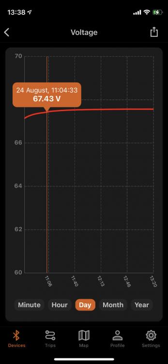

misc Posté(e) le 29 octobre 2021 Partager Posté(e) le 29 octobre 2021 (modifié) Très bien! En passant voici le graph du voltage de ma 16S: l’endroit indiqué représente le passage du chargeur au vert: il reste du temps avant que le voltage soit stabilisé. (Pas un but en soi mais un bon indicateur. En gros je charge jusqu’au vert, puis laisse un rab. Modifié le 29 octobre 2021 par misc Citer Lien vers le commentaire https://www.espritroue.fr/topic/18950-le-chargeur-ne-passe-jamais-au-vert/#findComment-315842 Partager sur d’autres sites More sharing options...
