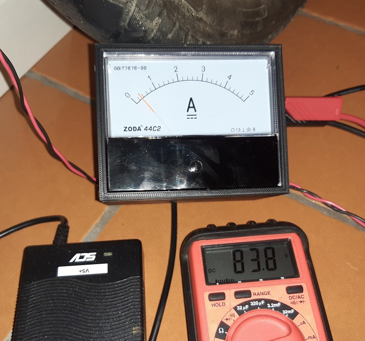

Cormo Posté(e) le 11 janvier 2022 Auteur Partager Posté(e) le 11 janvier 2022 (modifié) Suite à l'upgrade du firmware en version 2.0.9, bonne nouvelle sur le front des batteries de S18 : En fin de charge - le chargeur est passé au vert (ici c'est un chargeur Inmotion mais peu importe) - la batterie est à 83,8V ce qui est bien étant donné que le chargeur à vide sort 84,0V - et le plus important : un courant de 250mA subsiste, correspondant au courant d'équilibrage des 3 packs en parallèle. - l'appli (en l'occurence EUC-watch) indique 84,0V. Au bout de quelques minutes le courant est descendu à 200mA, puis au bout d'une heure à 100mA mais ne s'est pas coupé. Donc il semble que désormais tout aille pour le mieux dans le meilleur des mondes. Je laisse tomber l'idée de faire une modif consistant à bypasser la carte mère pour la recharge de la batterie, à priori cette modif est maintenant inutile. Je recommande à tous les possesseurs de S18 de faire l'upgrade en 2.0.9, ça ne peut qu'améliorer la longévité des batteries. Modifié le 11 janvier 2022 par Cormo 1 5 Citer Lien vers le commentaire Partager sur d’autres sites More sharing options...
