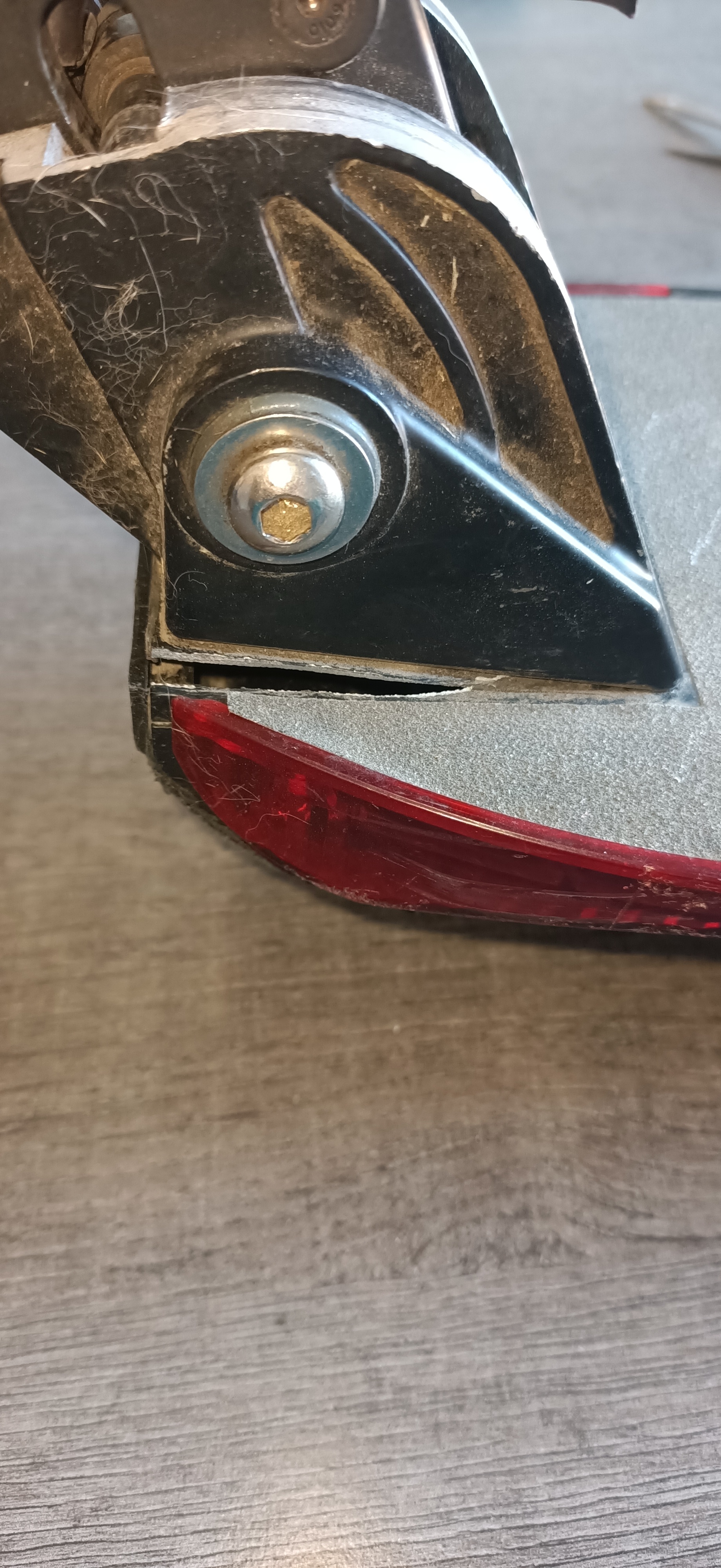

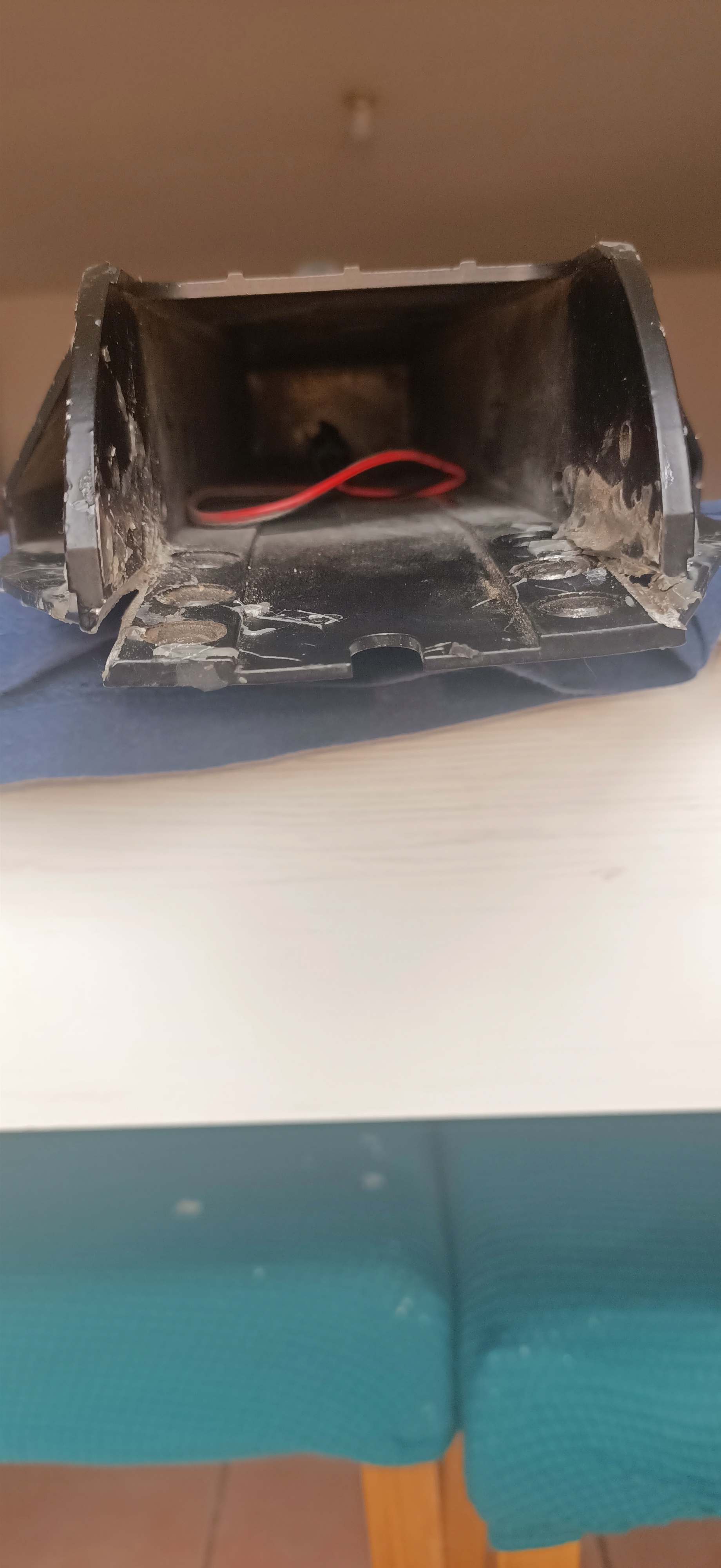

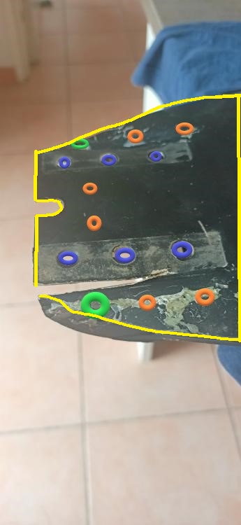

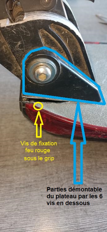

Christophe Muti Posté(e) le 9 novembre 2021 Partager Posté(e) le 9 novembre 2021 (modifié) Bonjour, Je ne suis pas expert, désolé par avance si ce n'est pas le bon endroit pour ce message. Mais je me demande si cela est normal ou si l'embase de la colonne niveau plateau est en train de céder ??? Coté Gauche : et coté droit : Merci de vos réponses. Cordialement Christophe Modifié le 11 novembre 2021 par Christophe Muti Citer Lien vers le commentaire Partager sur d’autres sites More sharing options...

Christian-91 Posté(e) le 10 novembre 2021 Partager Posté(e) le 10 novembre 2021 Ton plateau ce déchire c'est visible sur la 1ere photo, tu mets ta vie en danger ! Le 09/11/2021 à 09:54, Christophe Muti a dit : désolé par avance si ce n'est pas le bon endroit pour ce message. Développer Tu te trouve dans le forum Monocycles, le bon endroit c'est LES TROTTINETTES ET ESCOOTERS 2 Citer Lien vers le commentaire Partager sur d’autres sites More sharing options...

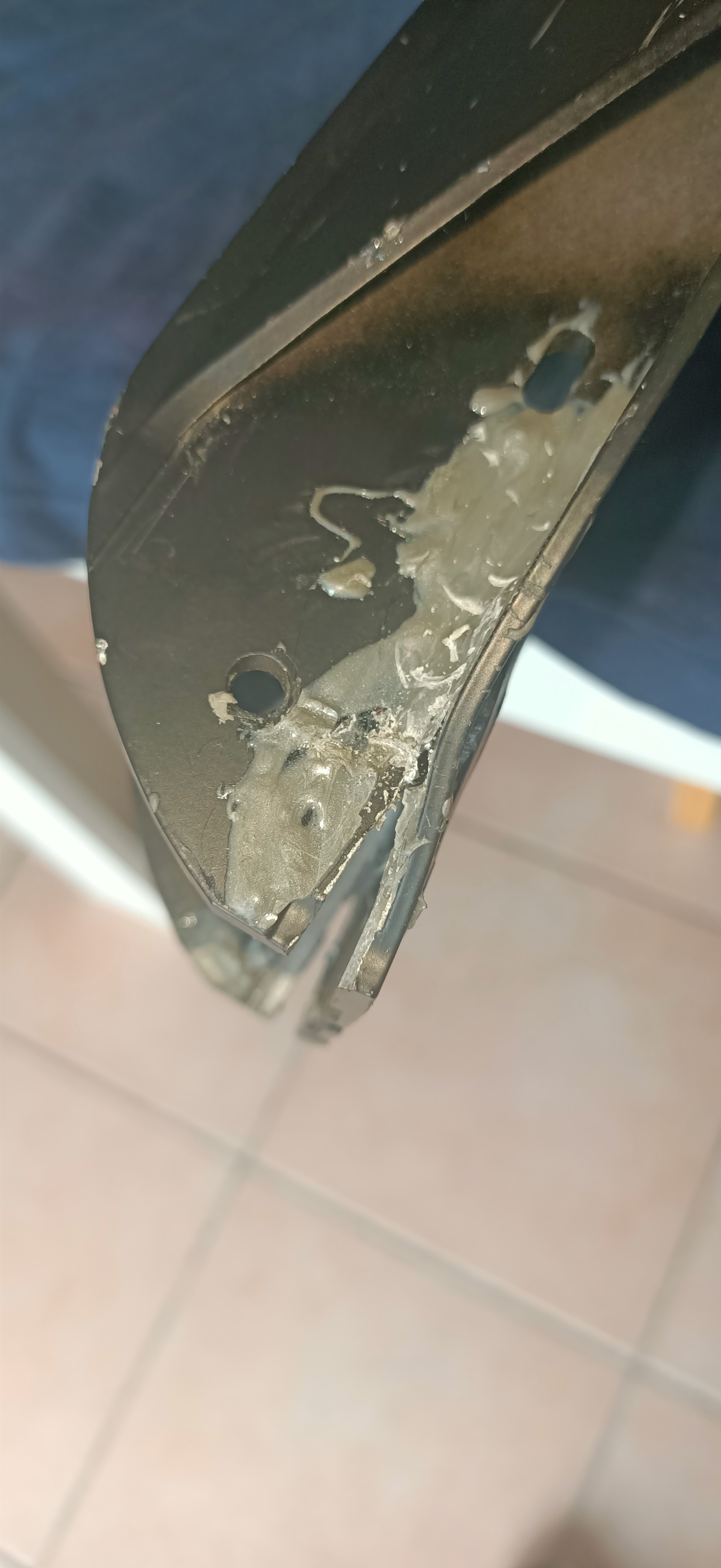

Christophe Muti Posté(e) le 10 novembre 2021 Auteur Partager Posté(e) le 10 novembre 2021 (modifié) Le 10/11/2021 à 10:25, Christian-91 a dit : Ton plateau ce déchire c'est visible sur la 1ere photo, tu mets ta vie en danger ! Tu te trouve dans le forum Monocycles, le bon endroit c'est LES TROTTINETTES ET ESCOOTERS Développer Bonjour Christian-91 Merci pour cette réponse. J'ai démonté l'avant de la trot et je l'ai redressé puis nettoyé et pour enfin finir avec de la soudure a froid de Loctite ci-dessous: Si cela ne tiens pas j'yrais faire souder le plateau en alu par un pro. Si un Modérateur passe par ici pour déplacer le sujet dans la bonne section que je remercie par avance. Cordialement Christophe Modifié le 11 novembre 2021 par Christophe Muti Citer Lien vers le commentaire Partager sur d’autres sites More sharing options...
Christian-91 Posté(e) le 10 novembre 2021 Partager Posté(e) le 10 novembre 2021 Le 10/11/2021 à 15:57, Christophe Muti a dit : J'ai démonté l'avant de la trot et je l'ai redressé puis nettoyé et pour enfin finir avec de la soudure a froid de Loctite ci-dessous: Développer Pour la colle époxy je doute au vu de l'emplacement qu'elle résiste longtemps aux contraintes de la trottinette sur un gros freinage ou accélération, .... , dans le cas contraire j'espère que tu nous feras un retour de ton expérience sur cette colle 1 Citer Lien vers le commentaire Partager sur d’autres sites More sharing options...
Christophe Muti Posté(e) le 10 novembre 2021 Auteur Partager Posté(e) le 10 novembre 2021 Le 10/11/2021 à 16:58, Christian-91 a dit : dans le cas contraire j'espère que tu nous feras un retour de ton expérience sur cette colle Développer Ok pas de problème je ferais un retour sur cette colle. 1 Citer Lien vers le commentaire Partager sur d’autres sites More sharing options...
Christophe Muti Posté(e) le 11 novembre 2021 Auteur Partager Posté(e) le 11 novembre 2021 (modifié) Bonjour tout le monde, Je met les caractéristiques de cette colle epoxy métal ci-dessous: - Pour le Fer, Cuivre, Aluminium, Acier, Zinc et autres métaux. - Résiste à l'eau, à l'huile, au pétrole, aux acides dilués et aux produits chimiques basiques. - Résiste aux températures extrêmes: de -30°C à +150°C. - Résistance finale jusqu'à 140Kg/cm². - Temps de prise 5 minutes. - Temps de séchage final 24 heures. Enfin ce qui est marqué sur l'emballage. je n'est pas encore tester la trot mais je reviendrais vers vous selon l'évolution de cette colle sur ma trot. Cordialement Christophe Modifié le 11 novembre 2021 par Christophe Muti Citer Lien vers le commentaire Partager sur d’autres sites More sharing options...

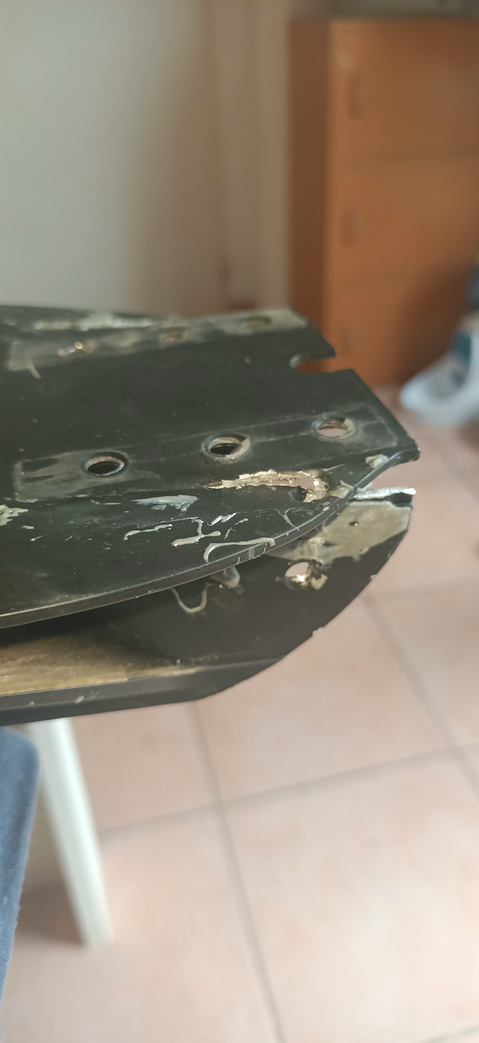

Christophe Muti Posté(e) le 13 novembre 2021 Auteur Partager Posté(e) le 13 novembre 2021 (modifié) Bonjour tout le monde, Bon cela n'a pas tenu du tout. A peine le guidon remonté et le pied posé dessus que cela a cédé. Donc expérience négative à ce sujet et cela ne sert à rien d'acheté ce genre de colle pour la même réparation. Je l'ai toute démonté, j'ai même enlevé la batterie et je vais l'amener pour une soudure propre à l'Aluminium. je vous tiendrais informer de l'évolution. Cordialement Christophe Modifié le 13 novembre 2021 par Christophe Muti 1 Citer Lien vers le commentaire Partager sur d’autres sites More sharing options...
Christian-91 Posté(e) le 13 novembre 2021 Partager Posté(e) le 13 novembre 2021 (modifié) Le 13/11/2021 à 11:17, Christophe Muti a dit : Bonjour tout le monde, Bon cela n'a pas tenu du tout. A peine le guidon remonté et le pied posé dessus que cela a cédé. Donc expérience négative à ce sujet et cela ne sert à rien d'acheté ce genre de colle pour la même réparation. Je l'ai toute démonté même enlevé la batterie et je vais l'amener pour une soudure propre à l'Aluminium. je vous tiendrais informer de l'évolution. Cordialement Christophe Développer Si c'est possible, en plus de la soudure de la pièce je ferais souder une équerre pour consolider les deux parties déchirées ! En tout cas merci du retour Modifié le 13 novembre 2021 par Christian-91 Ajout d'une photo 1 Citer Lien vers le commentaire Partager sur d’autres sites More sharing options...

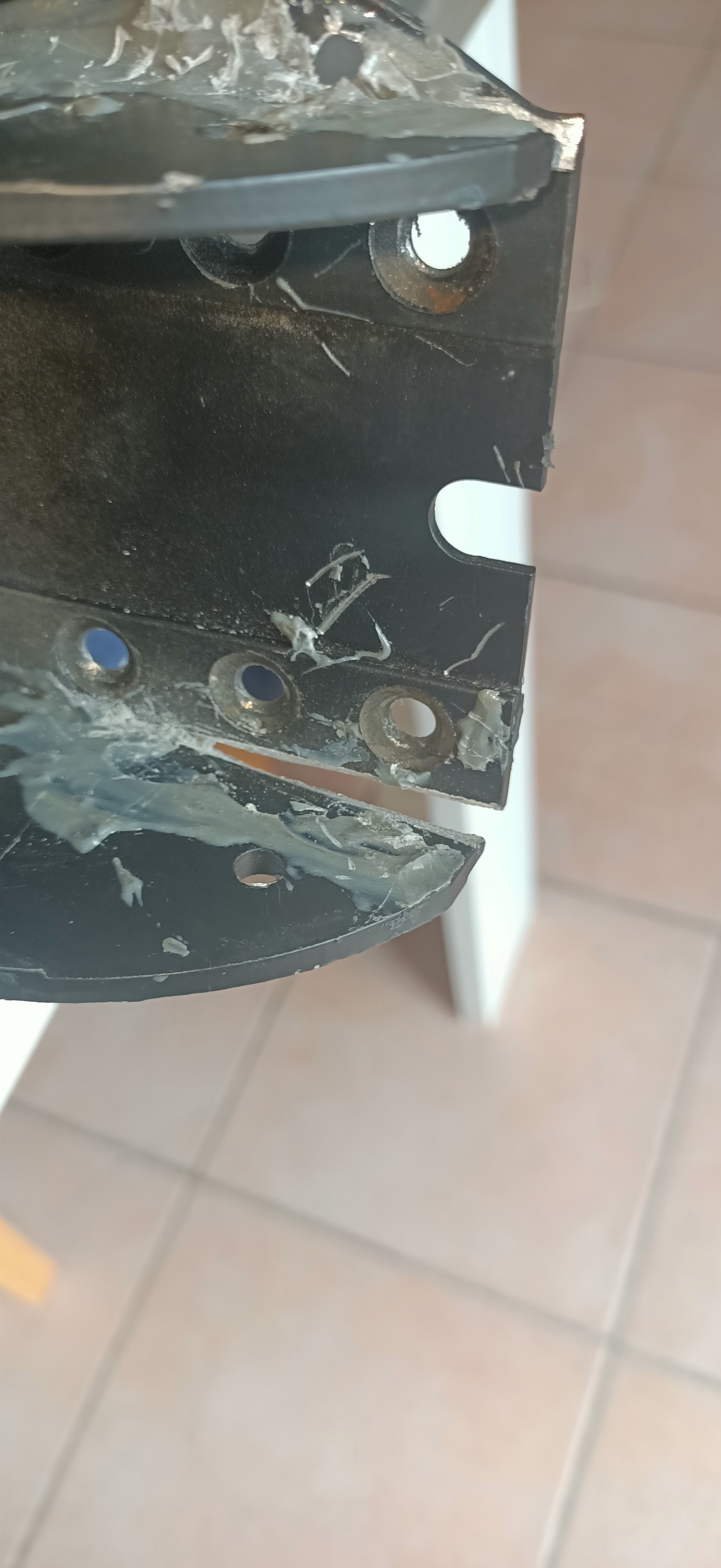

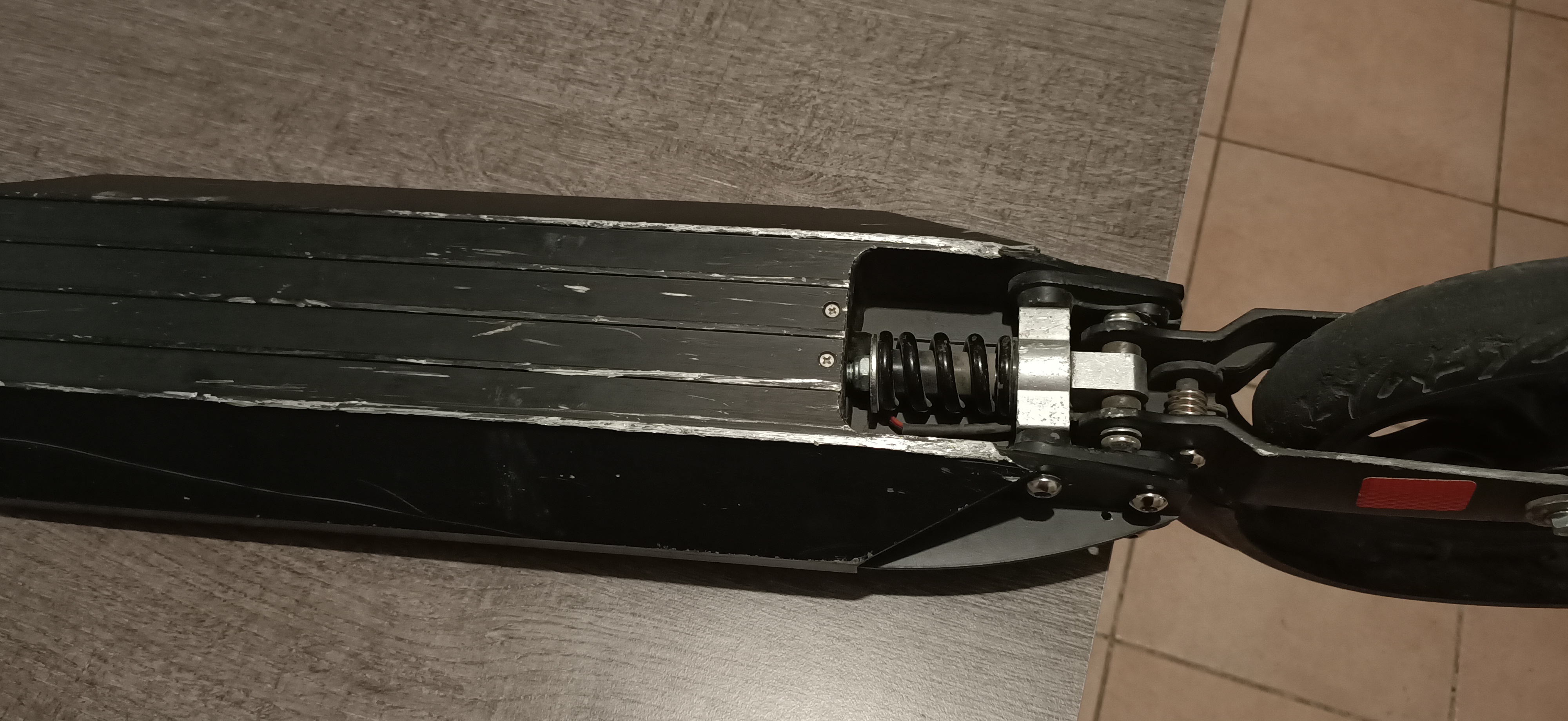

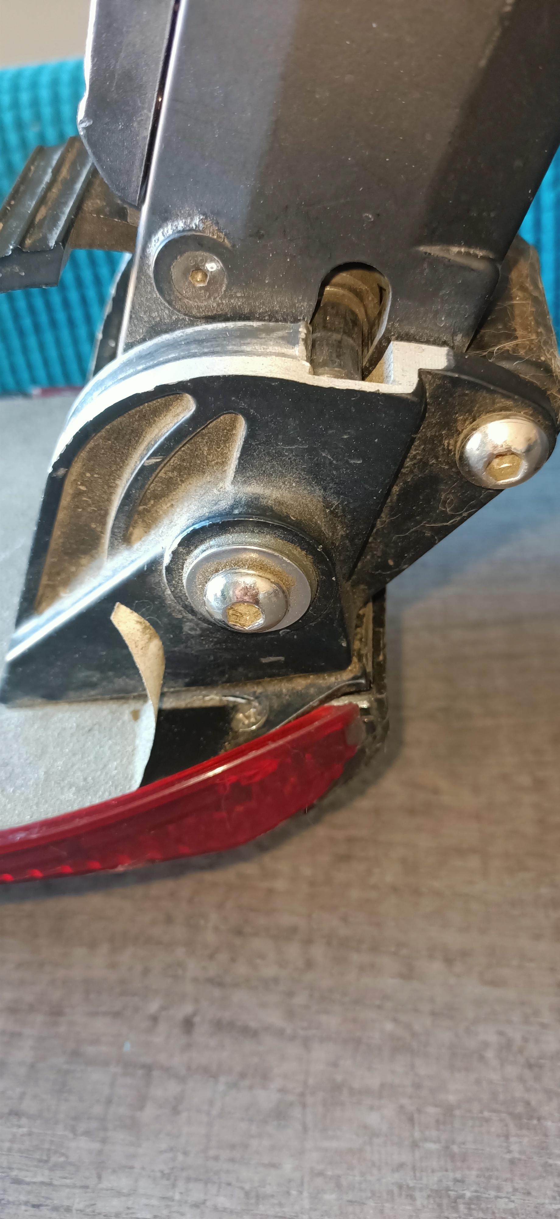

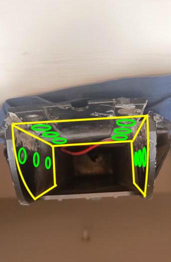

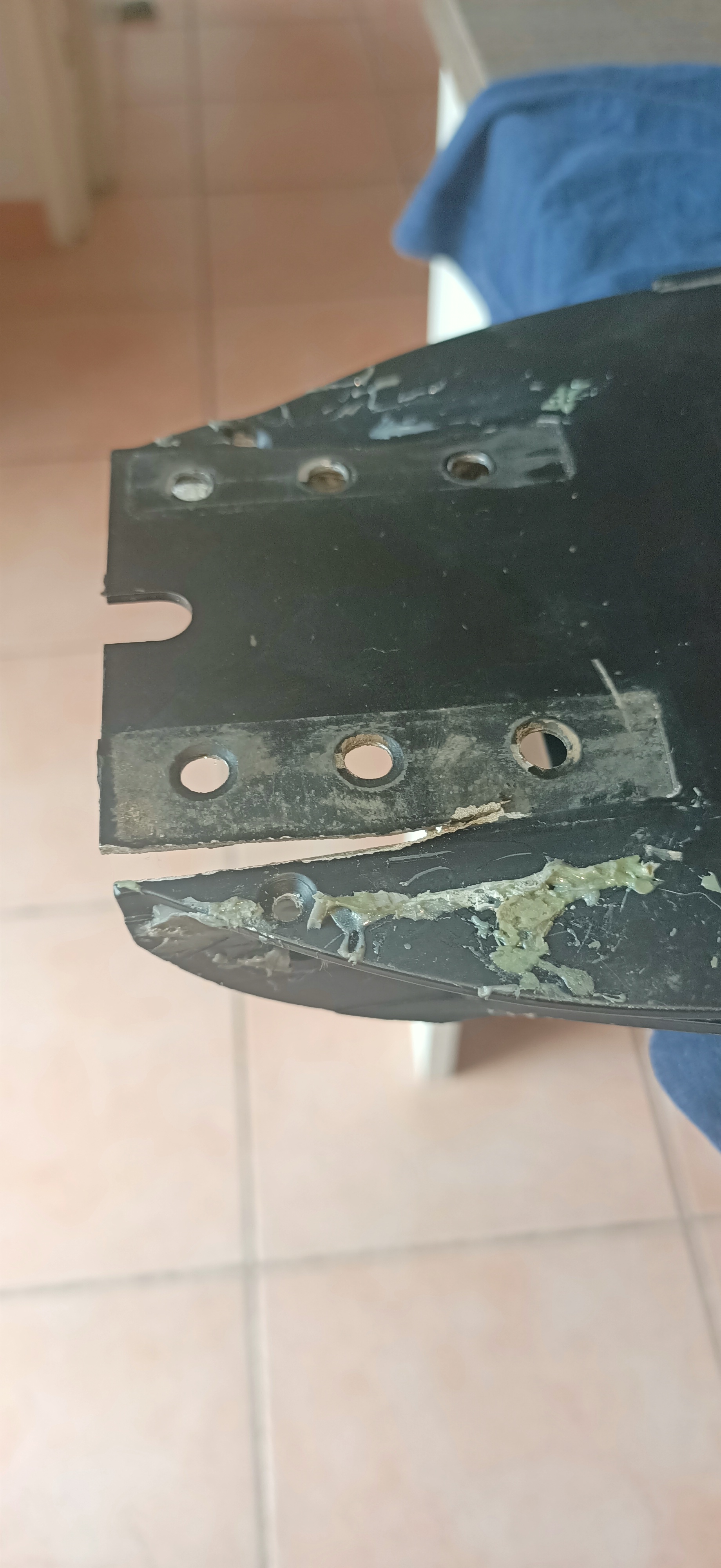

Christophe Muti Posté(e) le 13 novembre 2021 Auteur Partager Posté(e) le 13 novembre 2021 Bonjour Christian-91, Pour une équerre je ne pense pas que cela soit possible car après la batterie ne passera plus. Voir les photos ci-jointes: Voilà pour les photos. Cordialement Christophe Citer Lien vers le commentaire Partager sur d’autres sites More sharing options...

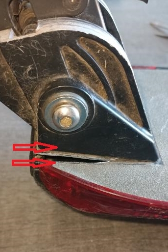

Christophe Muti Posté(e) le 13 novembre 2021 Auteur Partager Posté(e) le 13 novembre 2021 Le 13/11/2021 à 12:06, Christian-91 a dit : Si c'est possible, en plus de la soudure de la pièce je ferais souder une équerre pour consolider les deux parties déchirées ! En tout cas merci du retour Développer Pas possible de mettre une équerre a cette emplacement car la partie montré par la flèche haute est démontable voir photo du message numéro 11 et celle ci-dessous. Citer Lien vers le commentaire Partager sur d’autres sites More sharing options...

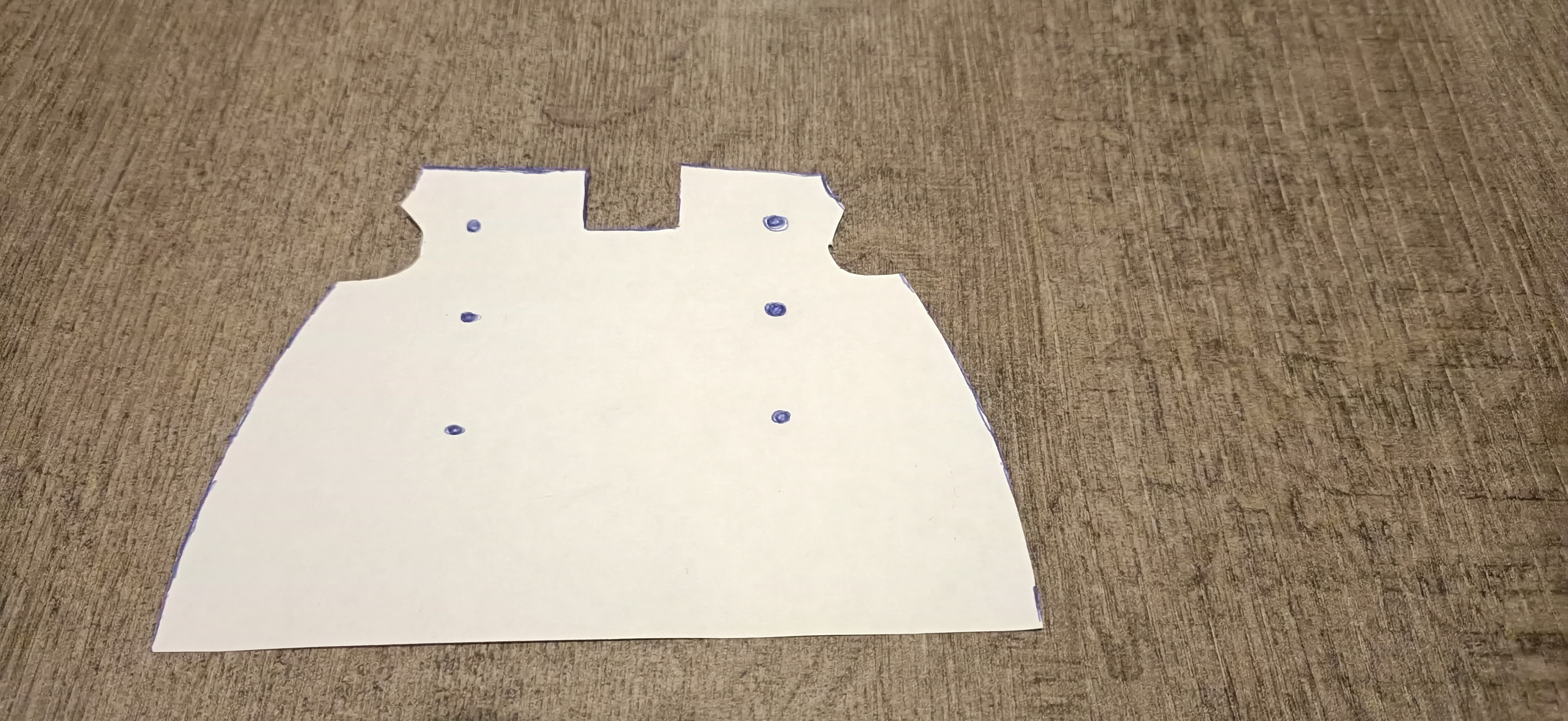

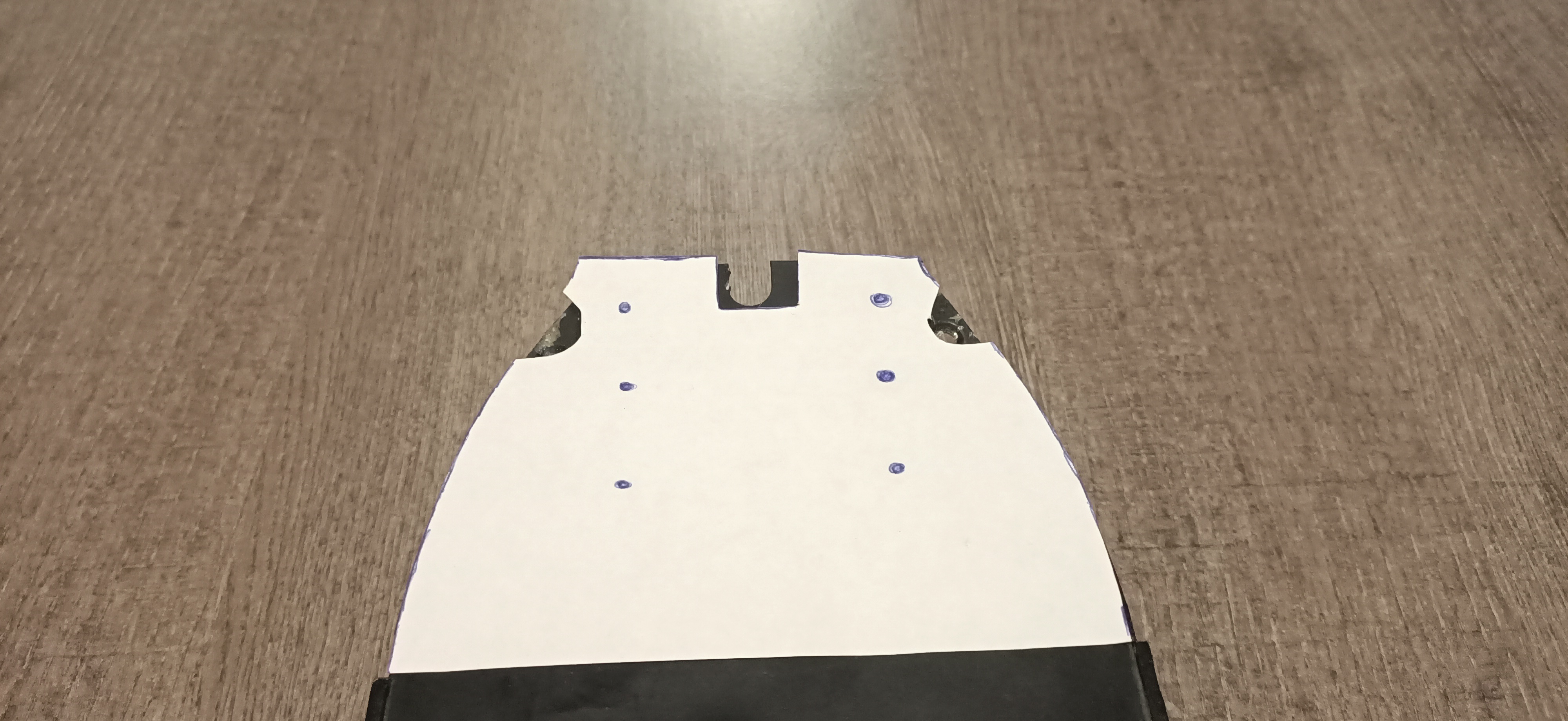

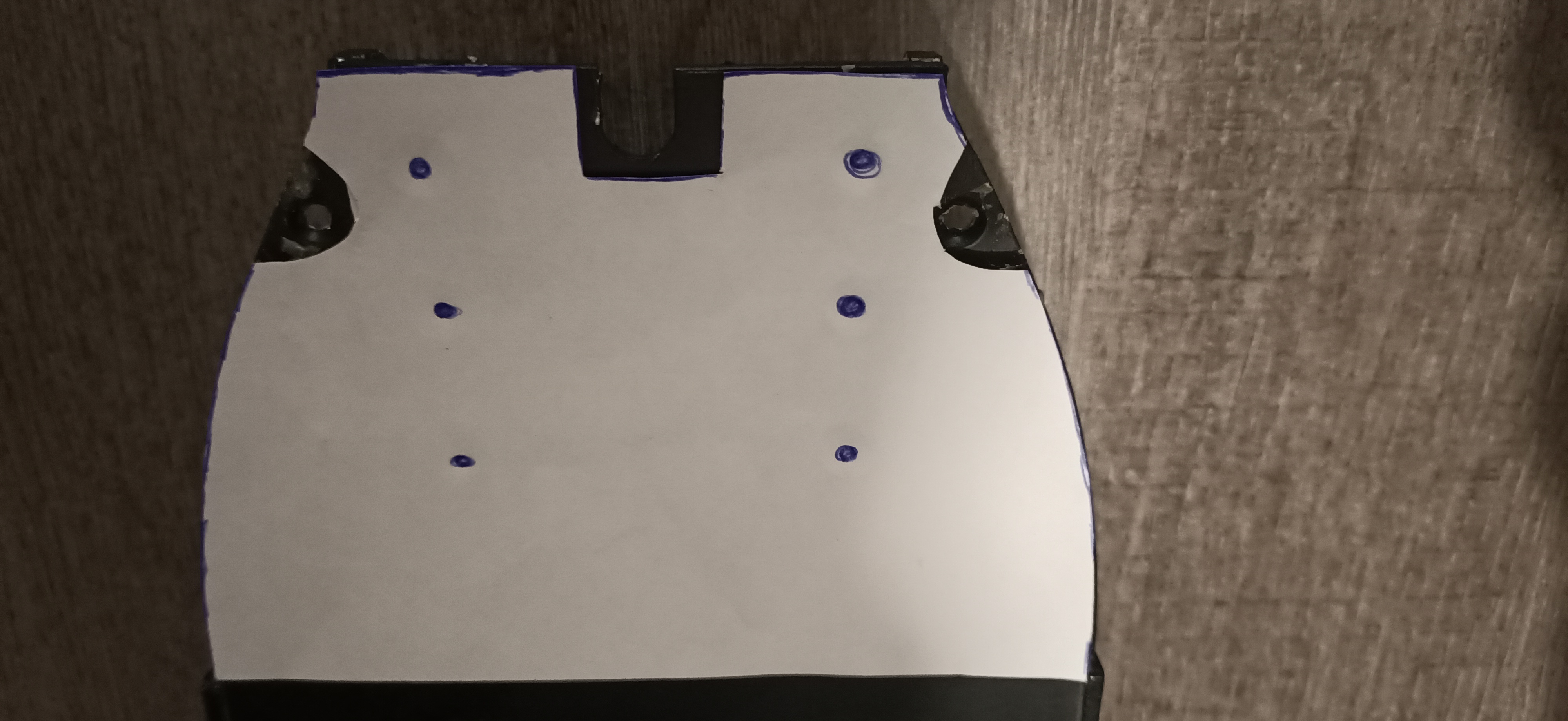

Christian-91 Posté(e) le 14 novembre 2021 Partager Posté(e) le 14 novembre 2021 (modifié) Je réfléchis à ton problème mais ce n'est pas simple, ça m'a permis de voir que nos trottinettes sont mal conçues, c'est aberrant de voir une potence fixée par 6 vis sur une plaque d'aluminium de quelques millimètres d'épaisseur !, ma trott. est une SW-4 et c'est à peine mieux, mais j'avais remarqué il y a un moment une anomalie sur un freinage d'urgence, depuis je suis très vigilant pour ne pas avoir le même problème que toi ou pire ! Ma première idée serait de mettre une plaque en métal de 4 ou 5 millimètres d'épaisseur sur la largeur du deck et de fixer la potence dessus en perçant des trous au dessus de ceux qui existent et remplacer les vis de fixations par des plus longues pour compenser l'épaisseur ajoutée, Je joint une photo qui montre l'idée, mécaniquement ça ne me plait pas, mais ça consoliderait le deck à cet endroit pour l'empêcher de se tordre à nouveau et de déchirer/casser la soudure !, évidemment je ne sais pas si c'est faisable, à toi de le dire, c'est juste une idée tu peu la "casser" (je ne serait pas vexé) ou de t'en inspirer Jaune= plaque de métallique, bleue= trous à percés pour utiliser ceux d'origine, vert=comme pour les bleus, orange=trous à percer dans la plaque et dans le deck + taraudage du deck, ....., pour la partie arrondie s'approcher au plus près à la scie et terminer à la Dremel, pour l'encoche à voir si tu prend l'idée ou pas, mais ce n'ait pas compliqué ! Je suis brouillon désolé !, Peut-être qu'un autre intervenant avec une meilleure idée passeras par là ? A vous les studios Modifié le 14 novembre 2021 par Christian-91 Citer Lien vers le commentaire Partager sur d’autres sites More sharing options...
King Size Posté(e) le 14 novembre 2021 Partager Posté(e) le 14 novembre 2021 Salut @Christophe Muti, Selon mon humble avis assez peu éclairé, j'ai bien peur que ta pièce soit foutue... Normalement un plat en métal n'a qu'une raideur "minime" en flexion pure : C'est l'effet plongeoir (Djoiiiiing!). Il fallait donc les 2 âmes verticales à cette pièce en aluminium pour assurer sa rigidité et lui donner une résistance de poutre en U. Mais même si tu reconstitues cette liaison par un U en acier (tôle pliée) plus résistant qu'à l'origine et des séries de vis et écrous qui la relie aux âmes latérales (si tant est que tu aies la place de le mettre compte-tenu du volume des batteries)... ...Ben ce sera en pure perte : La pièce en aluminium va continuer de se fendre et les 2 âmes risquent de rompre ou plier juste à la limite du renfort en acier. Sorry... Citer Lien vers le commentaire Partager sur d’autres sites More sharing options...
Christian-91 Posté(e) le 14 novembre 2021 Partager Posté(e) le 14 novembre 2021 Le 14/11/2021 à 14:02, King Size a dit : (si tant est que tu aies la place de le mettre compte-tenu du volume des batteries)... Développer Mon autre idée était similaire à ta proposition mais en utilisant deux morceaux de cornière bien épaisse, mais j'ai renoncé du fait du manque de place pour la batterie. Le 13/11/2021 à 12:57, Christophe Muti a dit : Pour une équerre je ne pense pas que cela soit possible car après la batterie ne passera plus. Développer Ta proposition est mieux que la mienne proposée au dessus et moins compliquée !, je pense que de toute façon ça seras plus résistant que de l'aluminium, mais bon .... Bizarrement le deck semble tordu vers le haut et non vers le bas (poussée au freinage) ? 1 Citer Lien vers le commentaire Partager sur d’autres sites More sharing options...
Christophe Muti Posté(e) le 14 novembre 2021 Auteur Partager Posté(e) le 14 novembre 2021 Le 14/11/2021 à 14:49, Christian-91 a dit : Bizarrement le deck semble tordu vers le haut et non vers le bas (poussée au freinage) ? Développer Oui tu as raison, tordu vers le haut. la raison je ne la connais pas car je l'ai eu comme cela. un nid de poule ou une chute ou tout simplement tomber d'une certaine hauteur. Oui, je ne l'ai pas eu neuve c'est un voisin qui me l'a donné contre service rendu et en raison qui l'a acheté un autre modèle. Pour le plan de King Size je ne peut pas faire comme cela car la batterie glisse juste dans l'emplacement. Par contre le plan de Christian-91 me semble correct mais au préalable redressage et soudure puis ajout de la plaque je pense de 5-6 mm et souder tout le tour aussi. Enfin demain je vais voir le soudeur qui réparent les radiateurs de voitures et tube en alu car une fois il m'a resoudé mon tube de climatisation de mon ancienne voiture. Je vous tiens informer du retour demain. Cordialement Christophe 1 Citer Lien vers le commentaire Partager sur d’autres sites More sharing options...
Christian-91 Posté(e) le 14 novembre 2021 Partager Posté(e) le 14 novembre 2021 Le 14/11/2021 à 16:43, Christophe Muti a dit : et soudure puis ajout de la plaque je pense de 5-6 mm et souder tout le tour aussi. Développer Attention je parle d'une plaque en métal, alors souder de l'aluminium avec du métal je ne sais pas si ça va le faire, enfin bon, le soudeur te dira ce qu'il en pense ! , peut-être qu'il auras une autre idée ? 1 Citer Lien vers le commentaire Partager sur d’autres sites More sharing options...
Christophe Muti Posté(e) le 14 novembre 2021 Auteur Partager Posté(e) le 14 novembre 2021 Le 14/11/2021 à 16:48, Christian-91 a dit : Attention je parle d'une plaque en métal, alors souder de l'aluminium avec du métal je ne sais pas si ça va le faire, enfin bon, le soudeur te dira ce qu'il en pense ! , peut-être qu'il auras une autre idée ? Développer Je pense plus à une plaque de cette épaisseur 5-6 mm en Alu. Citer Lien vers le commentaire Partager sur d’autres sites More sharing options...
Christian-91 Posté(e) le 14 novembre 2021 Partager Posté(e) le 14 novembre 2021 (modifié) Le 14/11/2021 à 16:51, Christophe Muti a dit : Je pense plus à une plaque de cette épaisseur 5-6 mm en Alu. Développer Explique bien au soudeur la contrainte au freinage, surtout en freinage d'urgence ! Tu fait comme tu veux, mais à ta place je ferait les trous et l'ajustage de la plaque avant de la faire souder, ça te laisse le droit à l'erreur (si tu te loupe) ! Le gars avant toi sautais (peut-être) les trottoirs ou autres, puisque c'est tordu vers le haut ! Edit: attention au type d'aluminium que tu va choisir, je te mets deux liens, si tu sais tu zappe https://fr.lamscience.com/aluminum-hardness-classification http://fr.scienceaq.com/Chemistry/100110230.html Modifié le 14 novembre 2021 par Christian-91 1 Citer Lien vers le commentaire Partager sur d’autres sites More sharing options...
Christophe Muti Posté(e) le 14 novembre 2021 Auteur Partager Posté(e) le 14 novembre 2021 Le 14/11/2021 à 17:01, Christian-91 a dit : Le gars avant toi sautais (peut-être) les trottoirs ou autres, puisque c'est tordu vers le haut ! Développer Vu la gueule de la trot sous le plateau je pense que oui. Le 14/11/2021 à 17:01, Christian-91 a dit : surtout en freinage d'urgence ! Développer C'est quoi le freinage d'urgence ? Le 14/11/2021 à 17:01, Christian-91 a dit : mais à ta place je ferait les trous et l'ajustage de la plaque avant de la faire souder, Développer Le gabarit en papier pour la plaque en Alu. à voir pour la suite demain. Cordialement Christophe 1 Citer Lien vers le commentaire Partager sur d’autres sites More sharing options...
