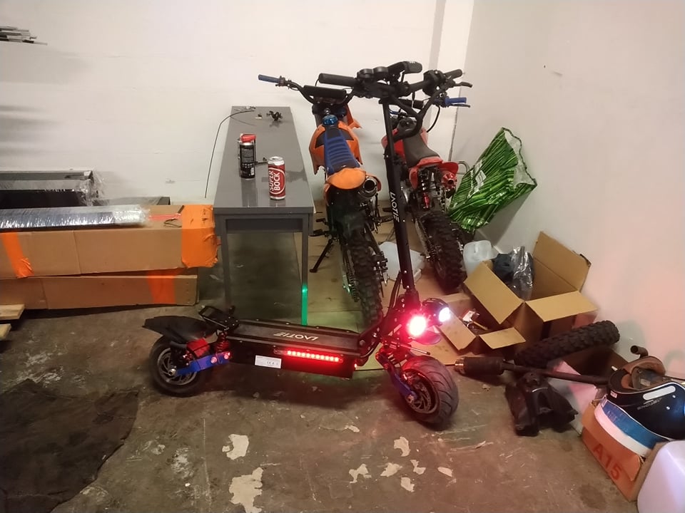

Char Aznable Posté(e) le 17 novembre 2021 Auteur Partager Posté(e) le 17 novembre 2021 je l'ai reçu aujourd'hui le carton était dans un état vraiment correct quand je compare avec certains qui faisaient leur vidéo sur internet honnêtement ça va. J'ai pu constater que recevoir un Display LCD même sûr emballé ça arrive rayé. Y a quelques petits défaut niveau finition mais rien qui m'a sauté aux yeux. Sinon a l’intérieur du deck c'est relativement propre J'ai passé pas mal de temps cet aprem a rajouter de la graisse au niveau des amortisseurs. D'ailleurs je trouve que pour le réglage des freins arrière ce n'est pas bien pensé. L'accès aux freins nécessite de dévisser une partie du support de garde boue c'est pas génial. Niveau conduite j'ai pas pu beaucoup tester vu q'il faisait nuit, mais le bi moteur fait méchamment patiner au démarrage et vous colle en arrière j'ai l'impression de passer de 0 à 20 en 1 seconde et demi. Je testerais davantage demain photos 1 et 2 les défauts Photo 3 intérieur du deck, j’ai rajouté un peu de mousse pour tout caler Photo 4 trot arrivée enrubannée profitez en pour regarder le frein arrière bien planqué Citer Lien vers le commentaire https://www.espritroue.fr/topic/19067-laotie-es19-6000w-384a-60v/#findComment-317142 Partager sur d’autres sites More sharing options...
Char Aznable Posté(e) le 18 novembre 2021 Auteur Partager Posté(e) le 18 novembre 2021 Bon j’ai pu rouler un peu aujourd’hui ; déjà première surprise, l’amortisseur de direction part en sucette, l’une des jonctions s’est démonté, à cause d’une piece légèrement conique qui a été montée à l’envers (ça aide pas) après avoir remis ça en place c’est opérationnel ; et heureusement car ça guidonait a mort à 40km/H L’accélération est violente en double moteur ; ça patine grave,après ce matin entre le fait que les pneus soient neufs et que le sol soit mouillé cela n’a pas aidé pour cette expérience. Il vaut mieux passer en double moteur une fois que l’on est au moins à 30kl/H à partir de 65KMH on perd en stabilité l’amortisseur de direction joue sur le guidonage mais en contre partie cela nécessite plus de force pour tourner le guidon ce qui joue sur la finesse des trajectoires et à cette vitesse c’est assez intimidant. Je pense d’ailleurs que les roues de 10 pouces sont sous dimensionnés pour ce modèle il faudrait quelque chose de plus gros genre 12 ou 13 pouces, avec une plus grosse roue derrière pour compenser la brutalité du moteur en dual on doit passer de 0 à 20 en une seconde et demi avec le patinage c’est juste effrayant . . Les pneus me font penser aux modèles qu’on trouve sur des quad assez larges c’est assez perturbant sur les virages lorsqu’on se penche on se retrouve assez vite en position droite. Par contre les freins sont vraiment top les zoom sont assez sécurisants tous comme les amortisseurs qui sont formidables. Bref c’est un monstre de puissance, il me faudra du temps pour gagner en finesse dans la conduite. Je la déconseille fortement en ville du fait de son manque d’agilité (on peut compenser en détendant l’amortisseur de direction, mais faudra réduire sa vitesse aussi). Et surtout je la déconseille aux débutants qui vont se tuer avec Citer Lien vers le commentaire https://www.espritroue.fr/topic/19067-laotie-es19-6000w-384a-60v/#findComment-317188 Partager sur d’autres sites More sharing options...

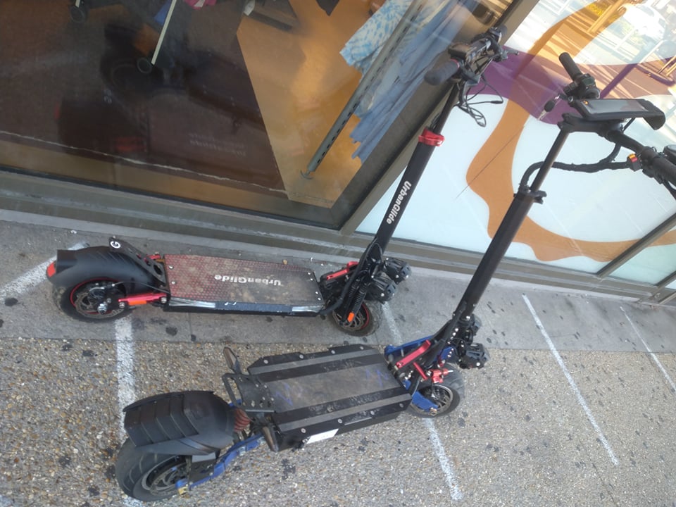

Char Aznable Posté(e) le 7 décembre 2021 Auteur Partager Posté(e) le 7 décembre 2021 petit instant personnalisation à gauche l'ES19 à droite ma jueshuai X900 Citer Lien vers le commentaire https://www.espritroue.fr/topic/19067-laotie-es19-6000w-384a-60v/#findComment-318369 Partager sur d’autres sites More sharing options...
