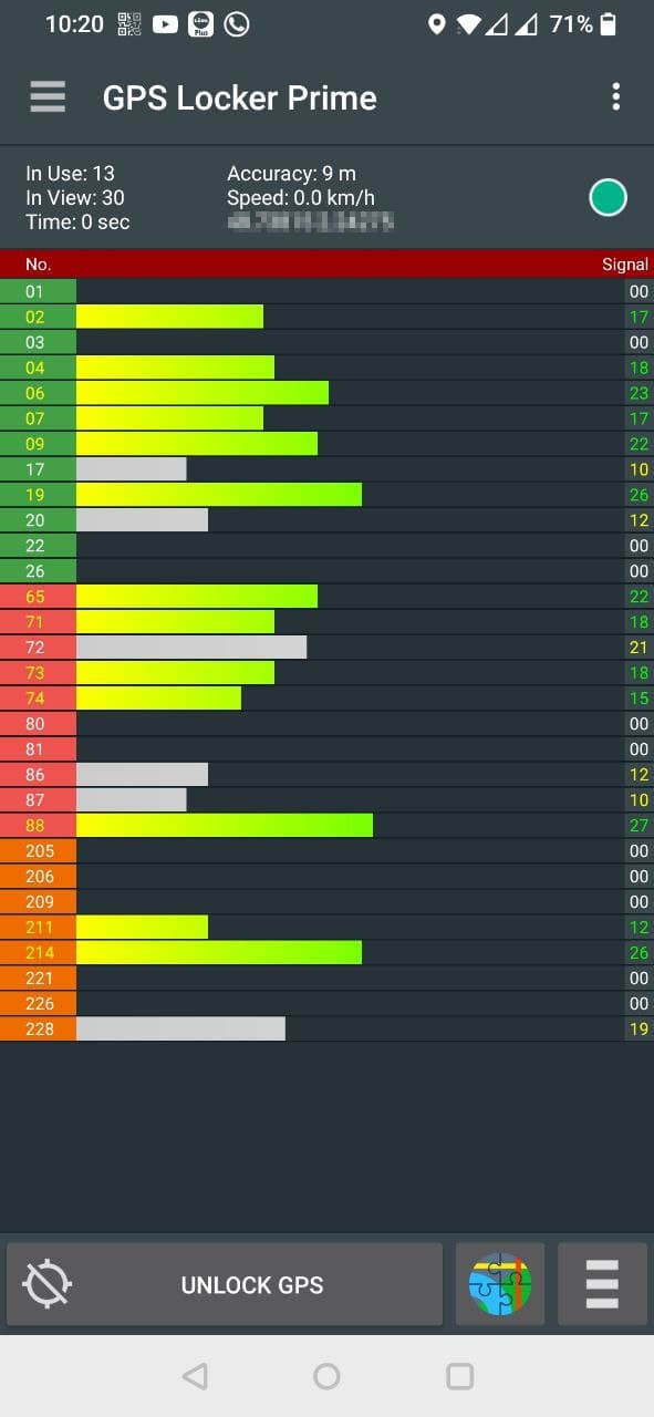

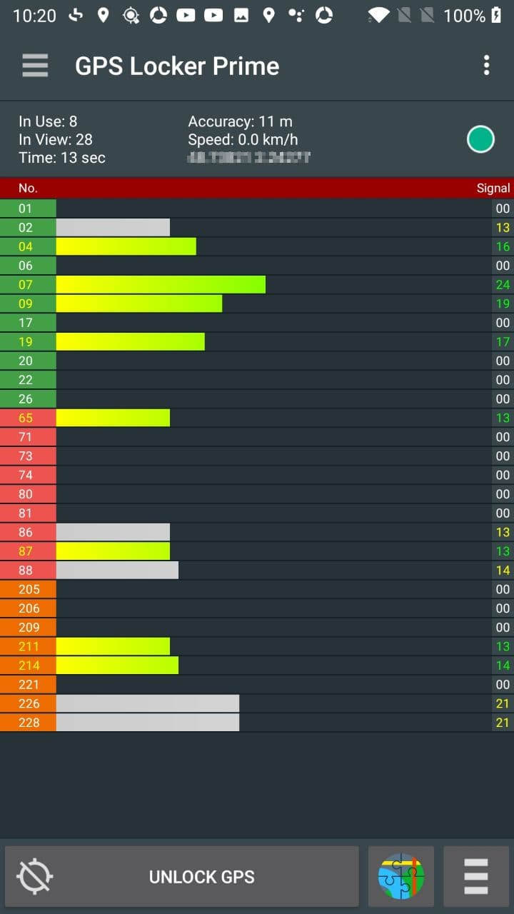

sbouju Posté(e) le 18 novembre 2021 Partager Posté(e) le 18 novembre 2021 (modifié) Il y a 1 heure, BelforToF a dit : Ca dépend du smartphone, c'est sûr que certains sont obsolètes pour une bonne réception satellite 😂 Cela a plus à voir avec l'incapacité à effectuer au mieux telle ou telle tâche pourtant prévue dans les fonctionnalités qu'à de l'obsolescence. Et certains smartphones sont hélas nuls en GPS dès leur conception et leur mise sur le marché ! Puce insuffisante? Taille riquiqui de l'antenne...? Si ça peut aider, l'application Android qui me donne le plus de satisfaction en ce moment pour tester/comparer cette aptitude particulière est "GPS Locker". Exemple en images ci-dessous avec mes 3 bestiaux dans les mêmes (mauvaises) conditions. Modifié le 18 novembre 2021 par sbouju Citer Lien vers le commentaire Partager sur d’autres sites More sharing options...
Techos78 Posté(e) le 18 novembre 2021 Partager Posté(e) le 18 novembre 2021 il y a 23 minutes, sbouju a dit : Et certains smartphones sont hélas nuls en GPS dès leur conception et leur mise sur le marché ! Désormais, les trackers modernes choisissent les constellations satellitaires GPS ou GLONASS ou Galileo , et plus rarement Compass ou Beidou-2 et 3. Ce choix est souvent figé après la mise en service, mais on peut éventuellement le remettre en cause manuellement. Petit souci : le terme GPS est un devenu un mot générique, on a du mal à trouver un équivalent plus global... Citer Lien vers le commentaire Partager sur d’autres sites More sharing options...

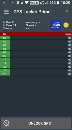

BelforToF Posté(e) le 18 novembre 2021 Partager Posté(e) le 18 novembre 2021 il y a 41 minutes, sbouju a dit : Cela a plus à voir avec l'incapacité à effectuer au mieux telle ou telle tâche pourtant prévue dans les fonctionnalités qu'à de l'obsolescence. Et certains smartphones sont hélas nuls en GPS dès leur conception et leur mise sur le marché ! Puce insuffisante? Taille riquiqui de l'antenne...? Si ça peut aider, l'application Android qui me donne le plus de satisfaction en ce moment pour tester/comparer cette aptitude particulière est "GPS Locker". Je ne connaissais pas cette application. Je n'ai jamais de soucis avec les applications qui utilisent le GPS depuis que j'ai ce téléphone. Depuis le balcon donc pas trop dégagé : Citer Lien vers le commentaire Partager sur d’autres sites More sharing options...
sbouju Posté(e) le 18 novembre 2021 Partager Posté(e) le 18 novembre 2021 (modifié) il y a 33 minutes, Techos78 a dit : Désormais, les trackers modernes choisissent les constellations satellitaires GPS ou GLONASS ou Galileo , et plus rarement Compass ou Beidou-2 et 3. Dans GPS Locker, il me semble me souvenir que chaque constellation a sa couleur, dans la colonne de gauche, où les GPS "originels" seraient en vert, par exemple... Modifié le 18 novembre 2021 par sbouju Citer Lien vers le commentaire Partager sur d’autres sites More sharing options...
