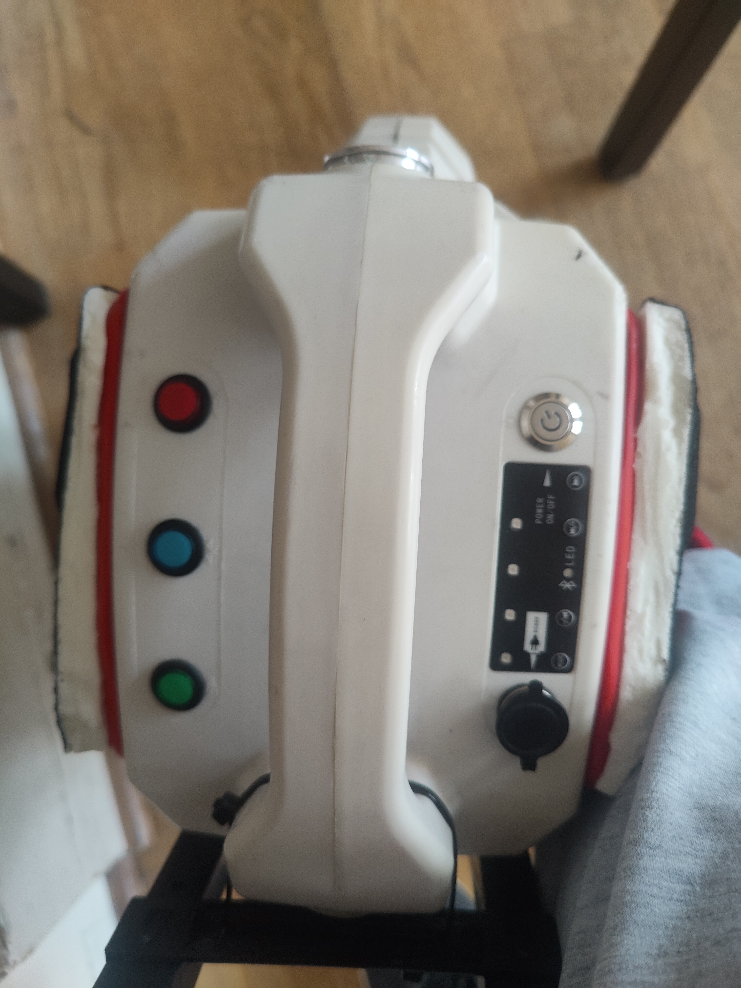

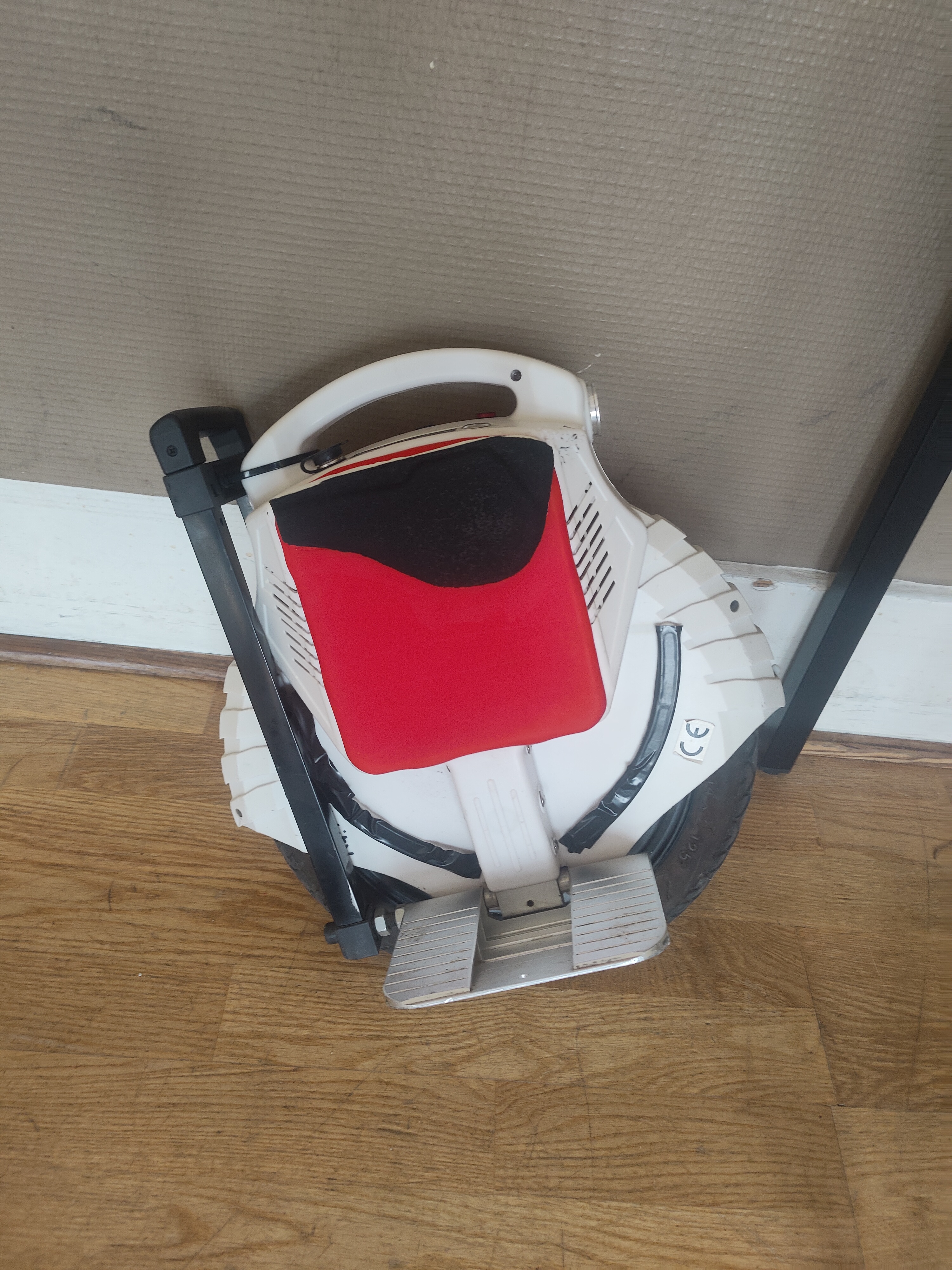

sbouju Posté(e) le 15 novembre 2021 Partager Posté(e) le 15 novembre 2021 il y a une heure, alokakok a dit : J'y ai pensé après avoir publié mais j'avais déjà tout remonté pour m'en servir aujourd'hui 😅 Je vais faire ça ce soir Même une photo de la roue non démontée aurait aidé, juste pour essayer de savoir de quelle roue il est question... Citer Lien vers le commentaire https://www.espritroue.fr/topic/19088-port-usb-sur-carte-bluetooth-roue-non-d%C3%A9tect%C3%A9e/#findComment-316928 Partager sur d’autres sites More sharing options...
alokakok Posté(e) le 15 novembre 2021 Auteur Partager Posté(e) le 15 novembre 2021 (modifié) Modifié le 15 novembre 2021 par alokakok Citer Lien vers le commentaire https://www.espritroue.fr/topic/19088-port-usb-sur-carte-bluetooth-roue-non-d%C3%A9tect%C3%A9e/#findComment-316929 Partager sur d’autres sites More sharing options...
alokakok Posté(e) le 15 novembre 2021 Auteur Partager Posté(e) le 15 novembre 2021 Voilà la bête, selon l'annonce c'est une 800W qui monte à 25km/h et qui est réglable par bluetooth... J'avais une mcm4 il y a quelques années dont j'ai du me séparer a regret... Celle ci c'est juste pour me refaire la main (les pieds plutôt...) Et convaincre madame qu'il serait judicieux d'investir dans un modèle mieux😁 je vise une V8f Citer Lien vers le commentaire https://www.espritroue.fr/topic/19088-port-usb-sur-carte-bluetooth-roue-non-d%C3%A9tect%C3%A9e/#findComment-316931 Partager sur d’autres sites More sharing options...

Marco73 Posté(e) le 15 novembre 2021 Partager Posté(e) le 15 novembre 2021 Ça ressemble quand même pas mal à de l'Airwheel. Citer Lien vers le commentaire https://www.espritroue.fr/topic/19088-port-usb-sur-carte-bluetooth-roue-non-d%C3%A9tect%C3%A9e/#findComment-316988 Partager sur d’autres sites More sharing options...
alokakok Posté(e) le 15 novembre 2021 Auteur Partager Posté(e) le 15 novembre 2021 il y a 3 minutes, Marco73 a dit : Ça ressemble quand même pas mal à de l'Airwheel. Oui c'est ce qu'on s'est dit avec le vendeur de chez Glisse Urbaine... Citer Lien vers le commentaire https://www.espritroue.fr/topic/19088-port-usb-sur-carte-bluetooth-roue-non-d%C3%A9tect%C3%A9e/#findComment-316990 Partager sur d’autres sites More sharing options...
alokakok Posté(e) le 15 novembre 2021 Auteur Partager Posté(e) le 15 novembre 2021 Mais j'ai beau fouiller dans la banque d'image Google avec toutes les différentes appellations, je ne trouve aucun modèle qui ressemble à ça avec les côtés cranté a la stormtrooper là... A part l'image du site neomobility, il y a une vidéo liée mais sur la vidéo ce sont des modèles plus communs... Citer Lien vers le commentaire https://www.espritroue.fr/topic/19088-port-usb-sur-carte-bluetooth-roue-non-d%C3%A9tect%C3%A9e/#findComment-316991 Partager sur d’autres sites More sharing options...
