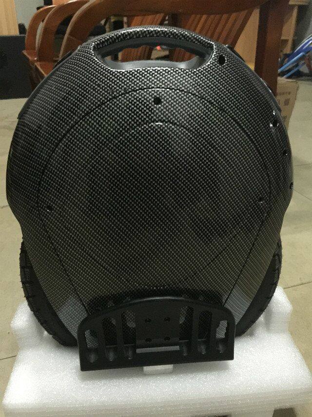

MTok Posté(e) le 4 avril 2016 Auteur Partager Posté(e) le 4 avril 2016 (modifié) Est-ce que ça vaut le coup à l'heure actuelle d'acheter une KingSong 14C ? Ou est-ce qu'il y a une nouvelle roue, voir une nouvelle marque de la mort qui tue, qui va sortir bientôt ? La Gotway ACM16 est beaucoup plus puissante non ? Sinon j'ai reçu des msg d'une Sarah Zhao qui me vente une nouvelle roue : China One wheel Below is the 340Wh: Batteries Genuine: Panasonic Lithium-ion, 340WH 67.2V Range per charge: 30-35 km (Depends on weight of driver & road condition) Max speed: 33 km/h Max climb capability: 30° Motor: 800W Charging time: 60-120 min Charging voltage: AC 100-240V, 50-60Hz Working temperature: -15~45°C Max Load: 120 kg G.W./N.W.: 11/10 kg Tyre size: 14" with APP and Caution Light( flashing LED) 340Wh : 360USD/pcs 680Wh : 550USD/pcs Modifié le 4 avril 2016 par MTok Citer Lien vers le commentaire Partager sur d’autres sites More sharing options...
Wheel 40 Posté(e) le 4 avril 2016 Partager Posté(e) le 4 avril 2016 Elle a une "gueule". à suivre pour les essais Citer Lien vers le commentaire Partager sur d’autres sites More sharing options...
